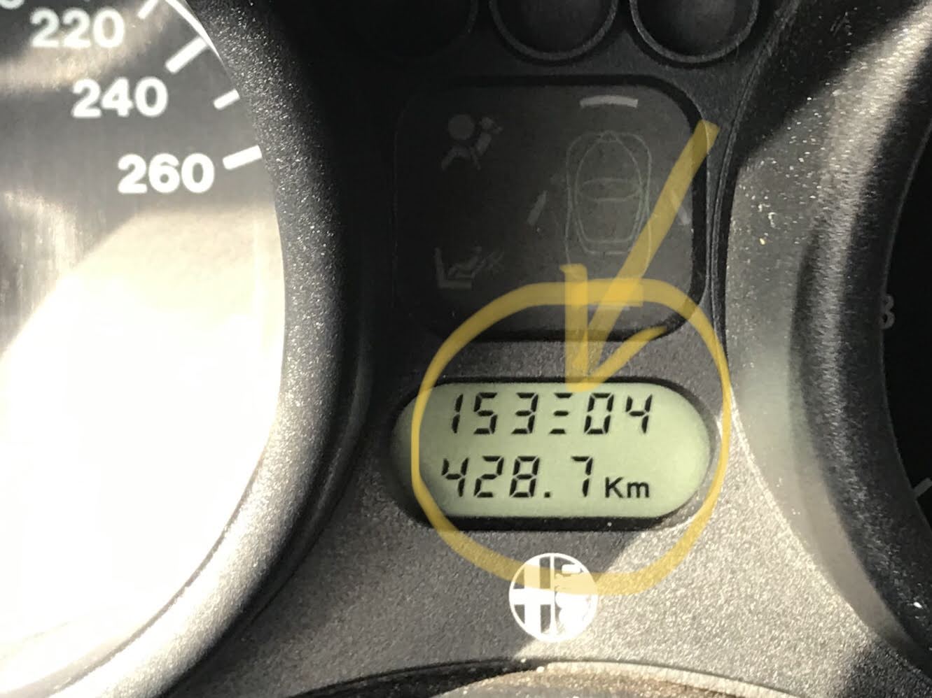

jambon-brule
- Příspěvky: 53
- Registrován: 4.6.2017, ned 18:16
Re: GTV displej km ukazuje neúplná čísla
tak bohužel toto je důvod proč mne vyhodili z STK... neda nevyhodili, ale doporučili mi to opravit, neboť je vážná závada a dal by mi to borec jen na 30 dnů ...

jambon-brule
- Příspěvky: 53
takovej displej, kdyby byl k mání plně funkční, tak mám zájem :-)cooper.mb píše: ↑3.9.2009, čtv 17:48 Takže kdyby to někoho zajímalo bylo to displejem. Vyměnil jsem ho ze starší přístrojovky a už to funguje. Jinak přístrojovka z modelu do roku 1998 pasuje i do faceliftových gtv po roce 1998 a vše normálně zobrazuje. Já jsem ale vyměnil jen displej abych to zachoval tak jak to je. JE zvláštní že se to rozbilo při skratu baterky s kostrou. Jinak díky Soběslavovi Michalcovi kterej mi to umožnil odzkoušet a vyměnit.

jambon-brule
- Příspěvky: 53
... a přesně tak to dopadlo :-P
