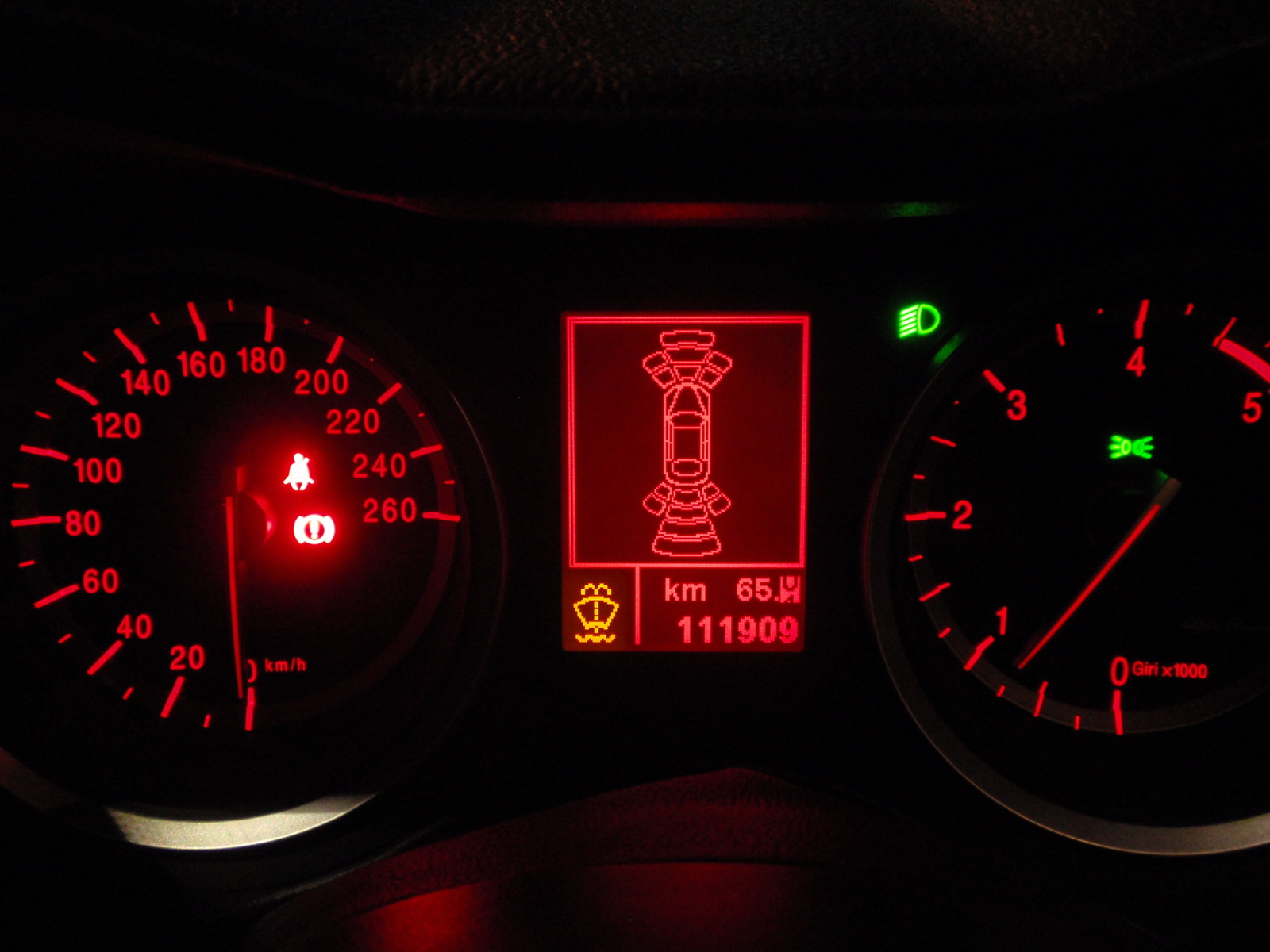

Re: Parkovacie senzory
Tak to vypadá u mě
Tak to mají všichni, co mají přední i zadní senzory. Kdo má jen zadní, je (o tuto blbost) ochuzen, teda pokud nebyli u cendlera a neupravil jim SW (jako mně)
