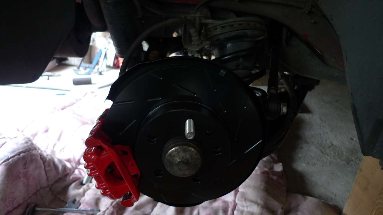

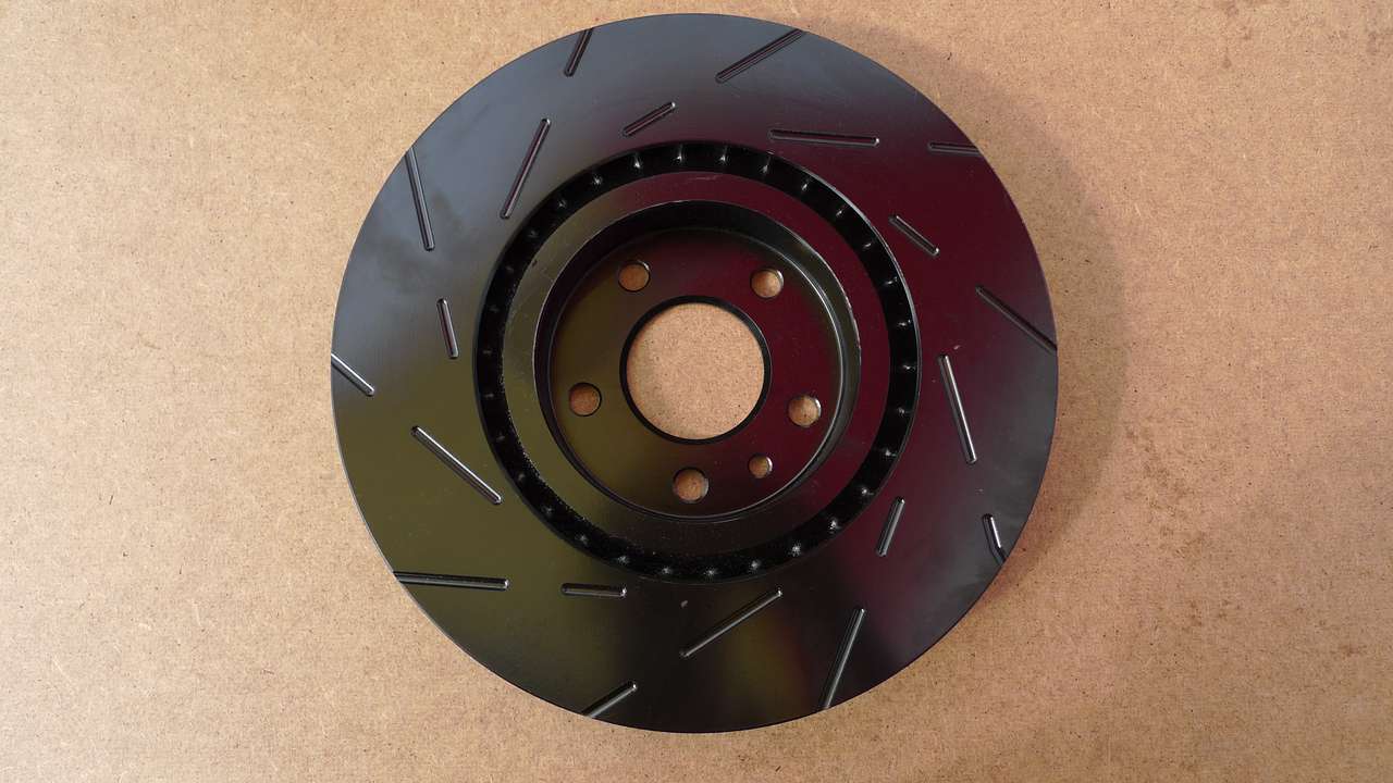

v patek odpoledne zakoupene brzdove komponenty: komplet EBC desky red stuff a kotouce USR na obe napravy + brzdovka DOT-4. Nabarveny treny dvouslozkovou barvou, vsude 2x, na viditelnych mistech 3x (bylo ji malo, ale ochrana dvema vrstvama bohate staci, sice malo kryje, ale bylo v ni dost laku, takze trmen je dobre pokryt). Na desky nalepeny prilozene (antivibracni) gumy (ci co to je). Samozrejmosti je perfektni pohyblivost vsech casti. V zadnich brzdach navic vymeneny vodici tycky a doplnena spravna vazelina (mel sem opravnej set ze 145ky - na spideru je to stejne)...

...este kotouce...

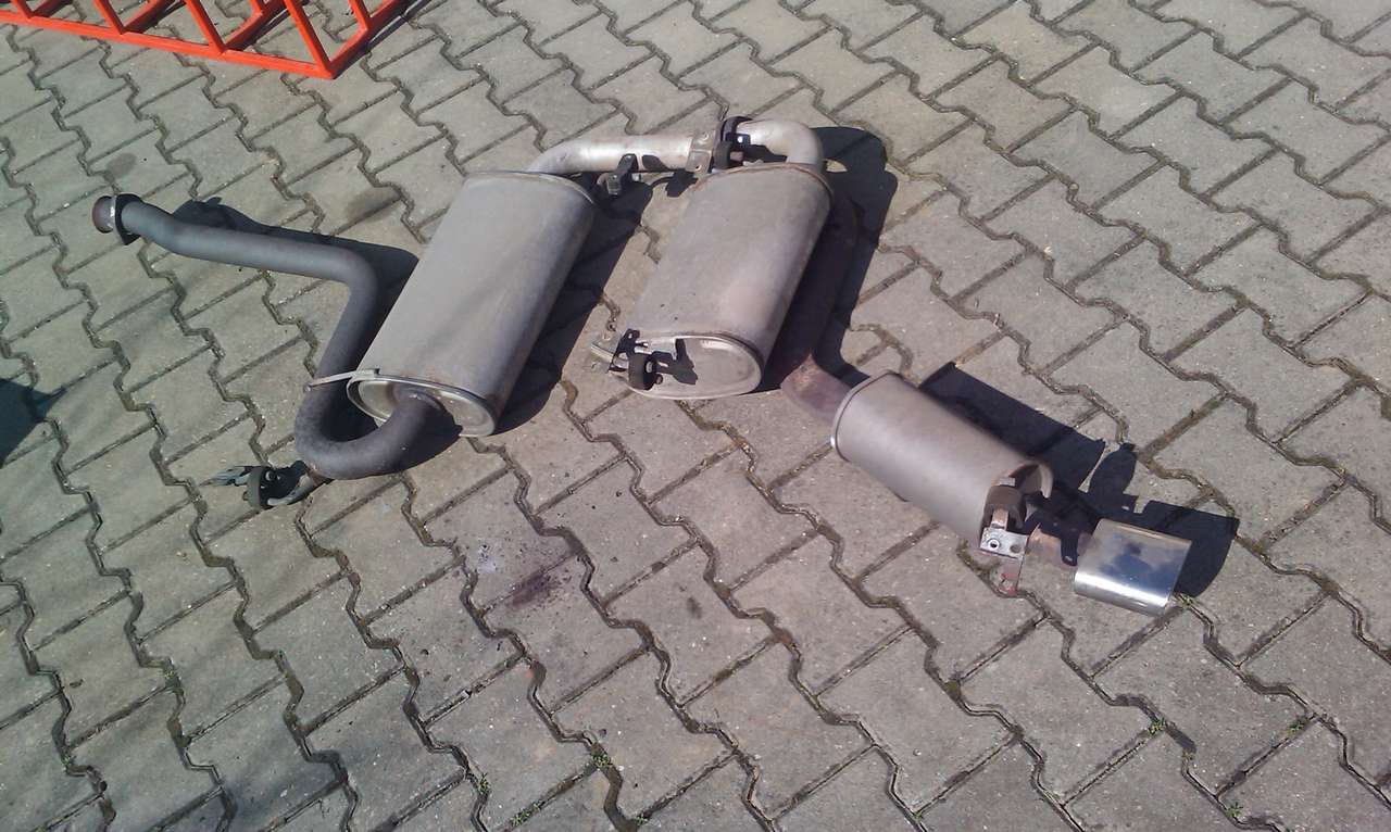

... dale demontovan vyfuk, opraven (u otce v praci za smesnou castku), nastrikan, byl i pokus o rozlesteni koncovky. Veskere gumy koupeny nove (vymenim jen nektere), testeni neni treba (jsou tam krouzky), veskere drzaky zbavene rzy (bohuzel rucne) a nastrikane. Jeden kryci plech opraven (pres diru hozena zaplata z hlinikoveho plechu (tu sem nestih vyfotit)...
