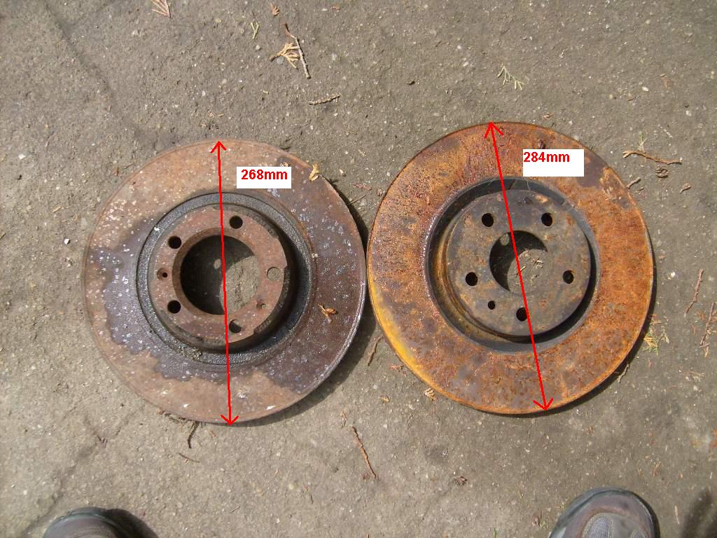

brzdy na 75tce nejsou stejné na všech motorizacích- krom chlazených a nechlazených je ještě větší průměr kotouče
vedly jsem o tom debatu u Kůrkyna spolu s návštěvou z brna

Brzdiče jsou přece 2 druhy - V6, TS, 1,8TB, 2,4TD - dvoupístek Brembo a chlazené kotouče. A 1,6 - 2,0 TD mají dvoupístek ATE a nechlazené kotouče.
V jedné moudré knížce je popsaný nejlevnější způsob, jak posílit brzdy na 75 - použít kotouče z BMW E30 M3 a seriové brzdiče z alfy a k tomu nějaký mezikus mezi těhlici a brzdič. Je to hodně podobný systém jako ta úprava v odkazu.

Neviem, ked si dam brzdic z 2.0TD a V6 vedla seba, tak nevidim absolutne ziadny rozdiel, velkost rovnaka, kotuce su dva 5x98 - plny a chladeny a 4x98 - plny. Ine nie su, na tie 4x98 obujes aj 13", na 5x98 uz len 14" kvoli velkosti kotucu, inak kotuce z M3 nebudu asi najlacnejsie a e30 ma 4x100 - takze musis vrtat nove diery do kotuca, a 156 ma rovnaku roztec, takze o starost menej, ved ked to nahodim, tak to aj nafotim, lebo musim sustruzit do kotuca vacsiu stredovu dieru...

Brzdový kotouč z M3 je 5x98. stojí cca 2400 kč/ks.
A brzdiče na 75 jsou Brembo nebo ATE. Nevymyslel jsem si to. prostě to tak je. Pokud máš na 2.0TD bremba, tak je to asi novější model, nebo je to nabastelný.

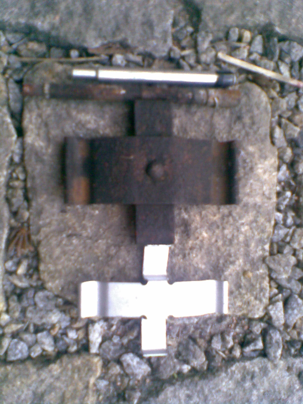

zhanam prislusenstvo na predne chladene brydy brembo na 2.0ts, lebo nikde sa nedaju zohnat nove dieli res. daju ale iba na nechladene kotuce konkretne som sa snazil vybrat tie ticinky co drzia dosticky jedna isla v pohode ale druha nesla vybrat akurat sa mi podarilo rozmlatit tu hlavicku a teras je to tam zalisovane do strmena budem to musiet odvrtat ak mate nikto tieto ticinky dajte vediet som z SR BA inak to budem musiet nahradit srobom alebo co...

Kotouče jsem sehnal normálně v mjauto. Tyčku odvrtat a nahradit nějakou pevnější kulatinou třeba i nerez. Tyčku Ti podle vzorku vyrobí i podprůměrnej soustružník.

prosím adminy o zrušení duplicitního vlákna a přemístění kam patří :
příslušenství brzd na chlazené kotouče nejde prozatím sehnat, zatím se o to pokouší Kůrkyn a jestli to neseže on, tak nikdo
RV z MJ auta mi poslaly na nechlazené

 Ty tyčky se dají vyrobit a ty planžety nakonec taky.

jo ale origo je lepší- hlavně kvůli tomu pocitu

Ja som na mojom TSku tie tycky tiez musel brusit a zahodit, potom som ine nemal, tak som tam dal drot tvrdsi a drzalo to v pohode, platnicky chodili ako mali. Teraz som objednaval nove prislusenstvo FERODO k brzdam prednym a zadnym a prislo to - dlzka je v poho - na chladene brzdy ;) A stalo to par korun ;)
