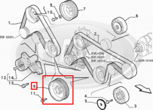

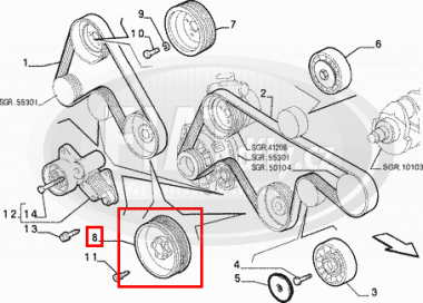

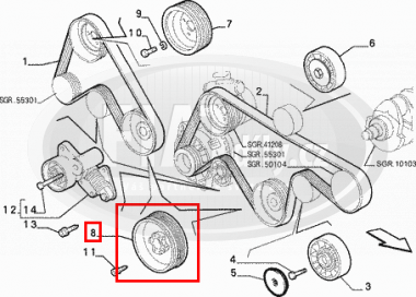

Presne tak, je to odpružená remenica. To znamená že v strede je vytvrdená guma, táto guma tlmí nárazy z motora. tá guma sa opotrebuje a remenica sa začne vystrkovať smerom od motora, ako keby ta horna časťsa strhavala dole z tej gumy pričom drážkový remeň sa neposúva s remenicou v tom istom smere ale zostava v tom pôvodnom, kedy je správne. Tím pádom remeň by mal spadnúť, ale vďaka pozdĺžnym drážkam sa ešte krúti a prepaluje( guma sa odiera o holy kov a zasekáva sa) na vysunutej remenici pričom vzniká parádny štiplavý dym. No a keďže tento remeň poháňa aj servo a neviem čo ešte, musel som si zavolať odťahovku. Najprv som si skusil, že to hadam otočim, ale po prvej zátačke som si povedal "EE, to nepojde:-D". Totiž ako som vchádzal do zátačky, servo ešte šlo... ale v polke už remeň zaseklo na remenici, a otočiť 1700kg v 90° zatačke nieje sranda:-D. V pondelok sa mi ale už afla vráti opravená a hádam tam nebude ešte niečo iné...
Prikladám obrázok ktorý diel to vlastne je...
v tom červenom štvorci je remenica...

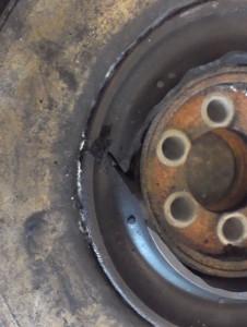

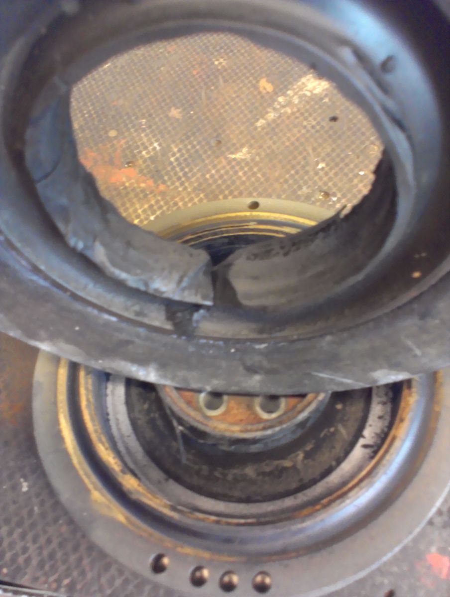

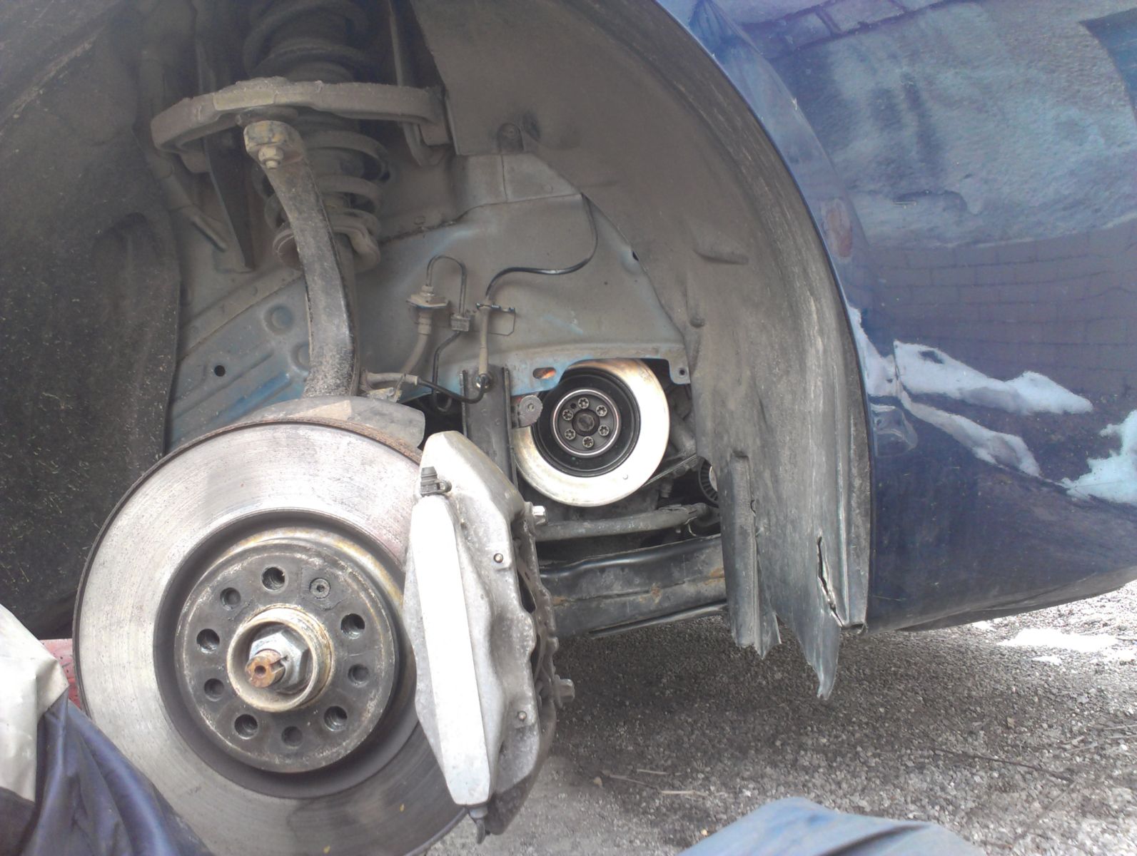

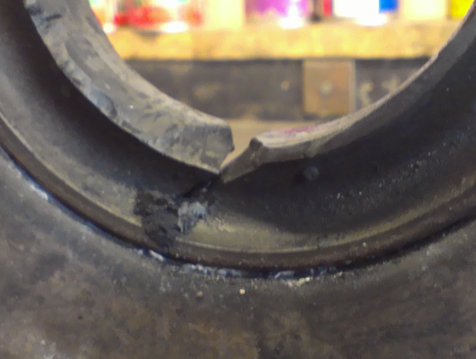

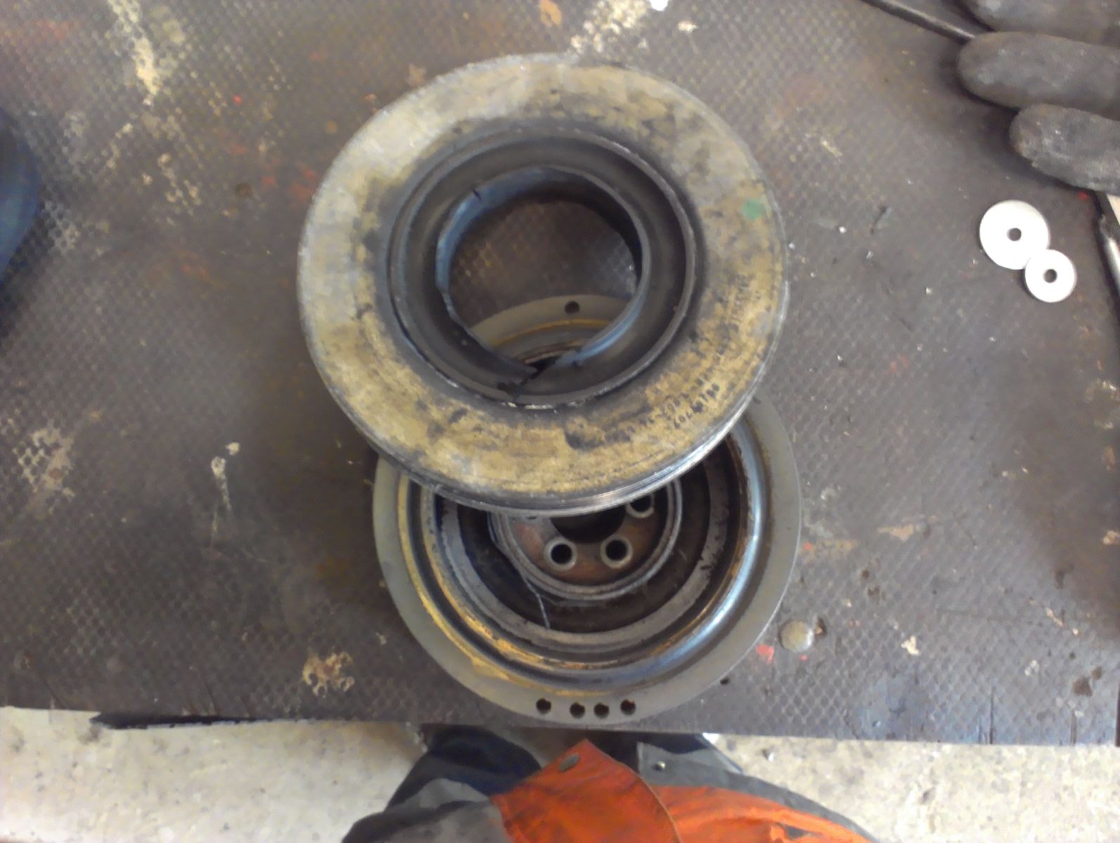

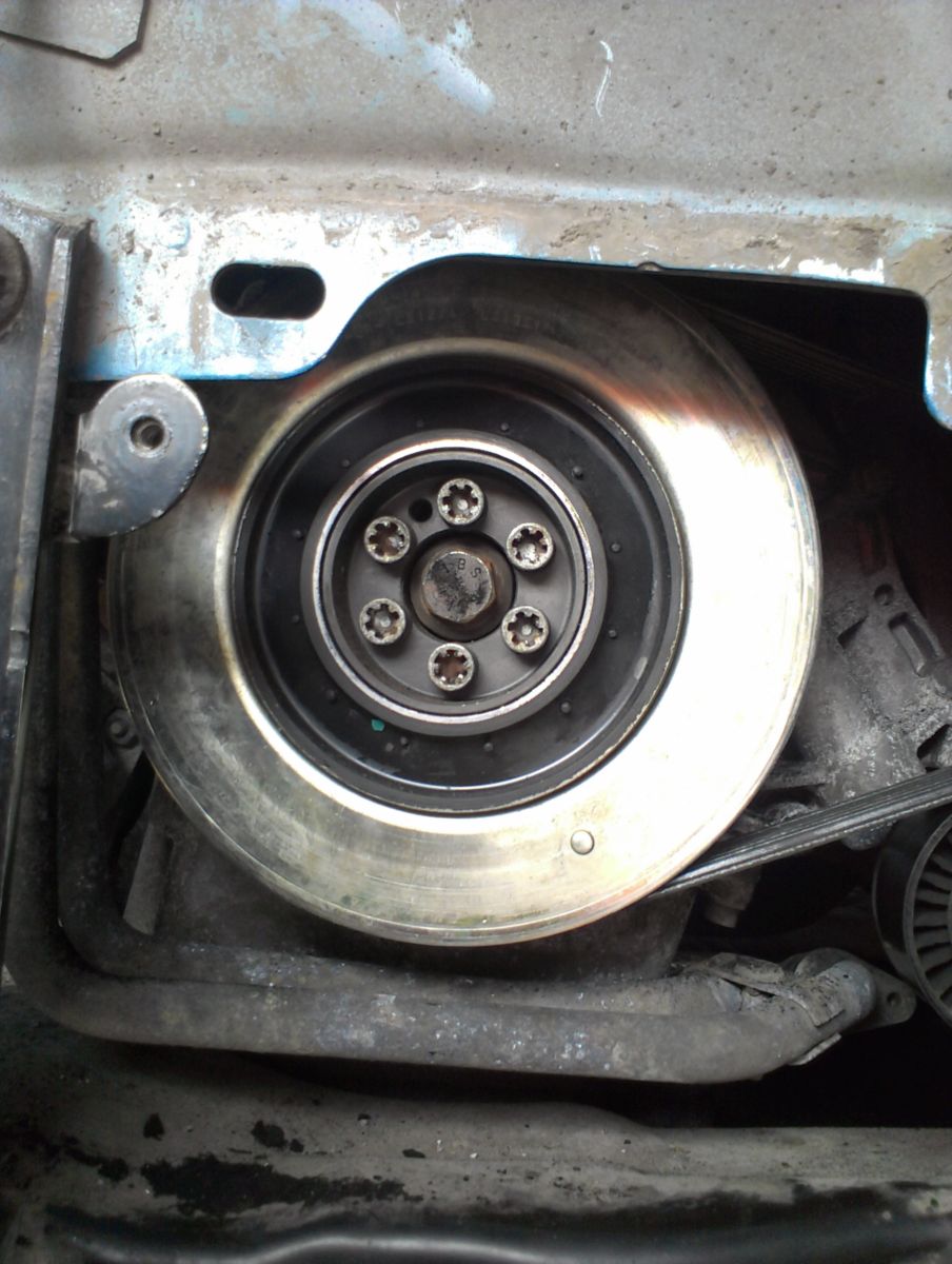

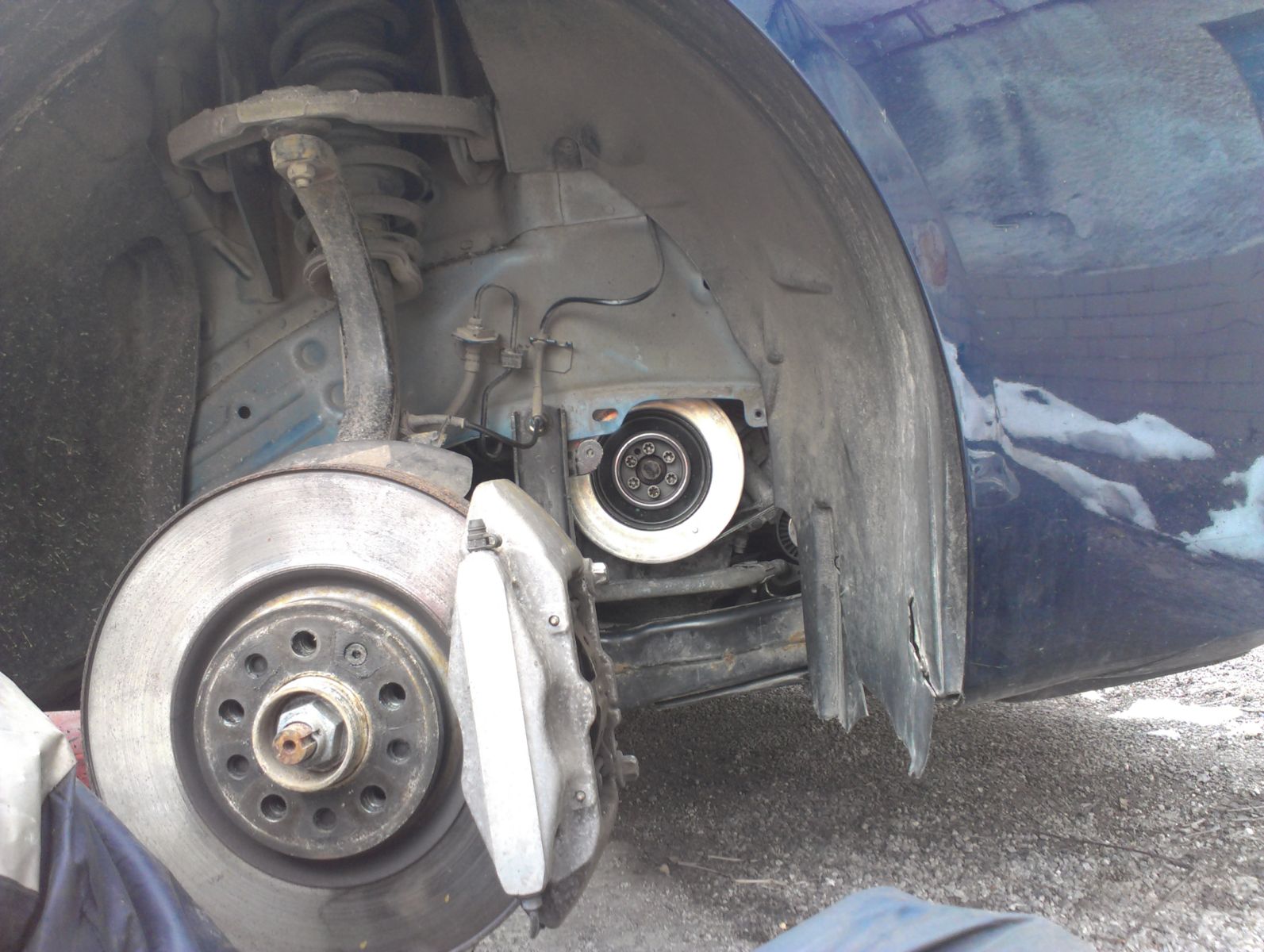

tak už aj ja patrím medzi tú hrstku ktorým odišla remenica... sranda že bez akéhokoľvek varovania, proste počas jazdy smrad a obrovský kúdol dymu spod kapoty... :evil:

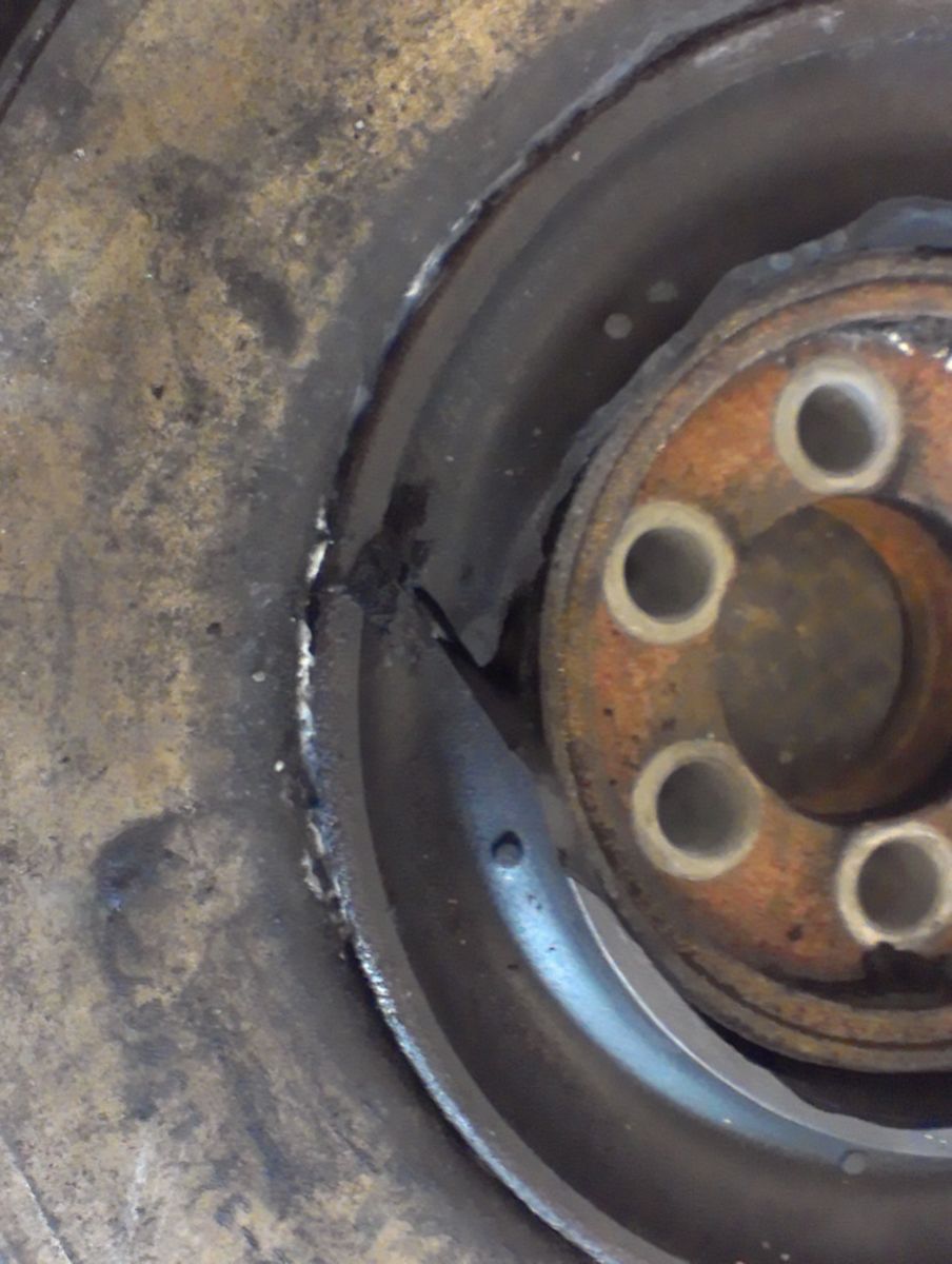

najazdené mám pritom len 128 000km :-k
a nová na mieste
a nová na mieste
By Mudr.Šarkan
