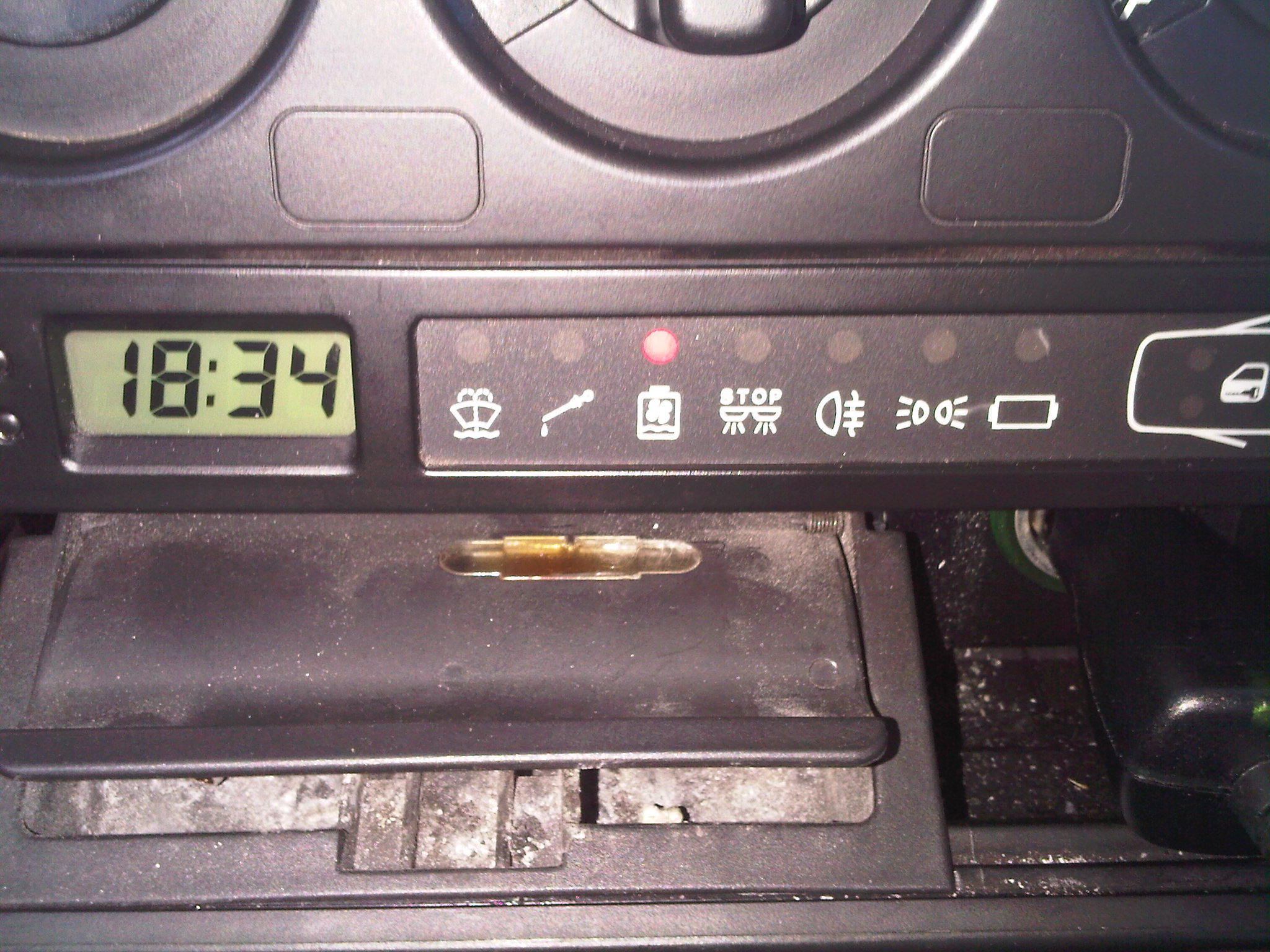

nejak me zacala svitit kontrolka na panelu nad popelnikem, prosel sem manual a je tam, ze by to melo byt nedostatek vody, coz me pripada divne, mam plnou nadrzku
jedna se o tento, cim to muze byt?
Alfa porad v hledacku

Pak je chyba ve snímači hladiny nebo v jeho konektoru

no podivam se jak to vypada, zacalo to dneska, projistotu jsem dolil plnou, abych mel jistotu ( dal sem tam asi 2 deci) a delalo to porad a to jsem ujel pak jeste asi 100km a teplota drzela a kapalina taky, takze neuchazi
O vikendu se na to poradne podivam, stejne si s tim budu hrat

Jj zkus ho vysroubovat a zahybat plovakem, nebo pak propojit v konektoru u cidla ty dva draty smerem do auta, melo by to zhasnout...

jinak, ze me svitivaji ty dve kontrolky vedle stavu dveri, sviti po roznuti svetel, je normalni? nebo je nekde neco blbe?

vytahl jsem snimac dal zpatky, zkontroloval kabelaze ujel 40kilaku a nesvitilo to, tak asi tak snimac byl nejak blbe umistenej.uvidim
Diky vsem

bouchle zarovky a zarovky SPZ? :-D SPZtka mi sviti kdyz zabouchnu kufr chvilku a pak zhasne :wink:

no spz me nanapadla, jinak nesviti predni mlhovka jsem zjistil, tak se na to podivam

mlhovky tohle nerozsviti, ani nemuzou, v zakladu sou vyply :wink:
me to nerozsvitily ani 2 bouchly obrysovky vzadu :-D

pocitam ze to je ta dioda druha od kontrolek dveri
ta prvni je zda je baterka ok nebo ko :)

to hned u kontrolek dveri je osvetleni SPZ :wink:

no kdyz se na to divam poradne, az si to napsal, tak to muze pripominat, ja porad ze to je jak monoclanek - sem si rikal, divnej symbol pro baterku

ja puvodne myslel ze to je dobijeni ci neco podobneho taky s baterkou, kdyz sem otevrel ten talianskej manual tak tam je ze to je kontrolka na osvetleni SPZ :smt040

tak si mel pravdu byla to zarovka na SPZ jedna byla v haji, sem tam problikava dal, asi kontakt
voda uz zase blika, alespon se nenudim :)
svetla nesviti parkovacky, tak by to mohlo byt tim, pojistky jsou ok, divny ze nesviti ani jedna.
koukl jsem se jeste na tu mlhovku, teda vymontovat ju to bylo neco, a je zarovka ok, ale draty jsou nejaky jety, sviti to sem tam, asi vymenit i kostku pro jistotu

me ta voda blika ikdyz je treba jen pul centaku pod ryskou ani ne, je to otravny ale clovek si na to zvykne :-D
