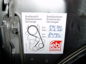

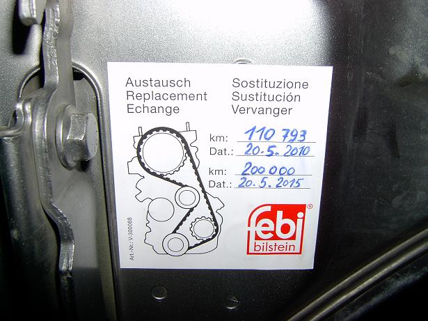

Takže abych nějak začal, pro auto jsem si zajel s kamarádem coumí italsky přímo do Itálie, mám všechno servisku atd., ale stejně mi to nedalo a udělal jsem co dělám vždy když jsem si koupil auto, všechno nové, rozvody, olej, výměna všech kapalin, tzn. servo( co jsem koukal tak mi ho už v Itálii měnily, je na něm 07/09, takže skoro nové), brzdovka a chladící kapalina. Udělal jsem i nějaké fotky. Jinak měnil jsem to při 110t/km, takže další bude ve 200t/km

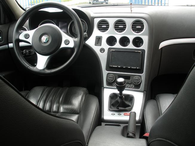

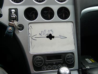

Re: Cendler - Alfa Romeo 159 Sportwagon 2,4JTDm 20V (12/2006)

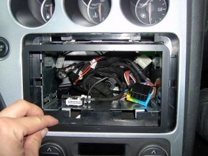

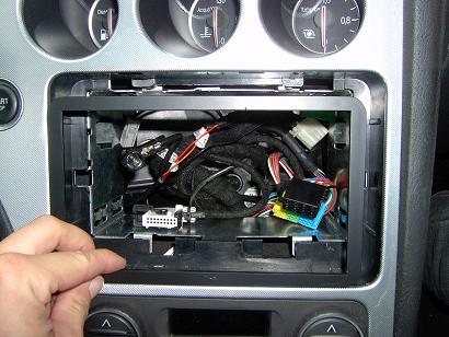

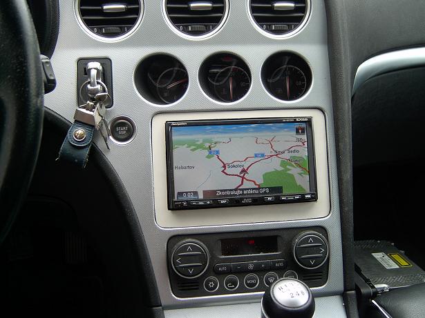

Originál navigace byla dobrá, ale na moje účely tak nějak nestačila, takže šla ven a na místo šlo rádio JVC NX7000, poroz na jednu věc, 2din redukce co se na netu prodávají jsou pro origorádia bez navigace jsou o něco menší, já jsem rámeček koupil stím že nic nemusím dělat, ale to jsem se spletl a nakonec jsem ho stejně musel vyrobyt

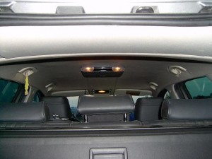

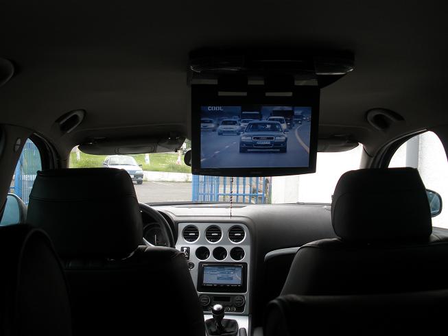

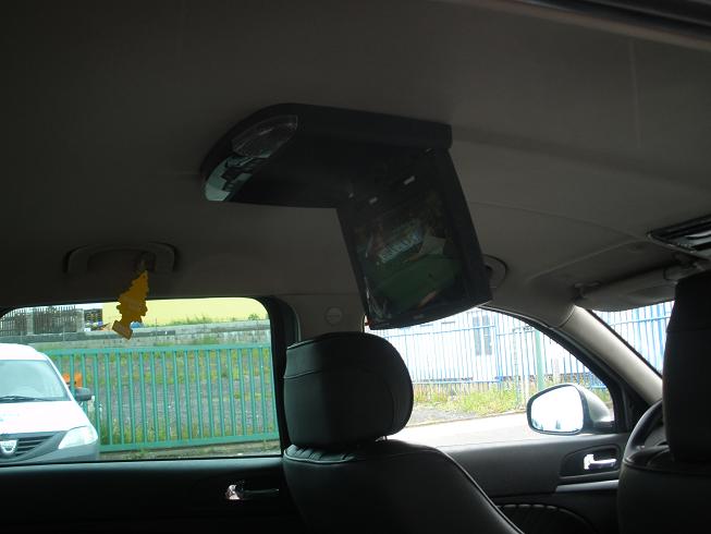

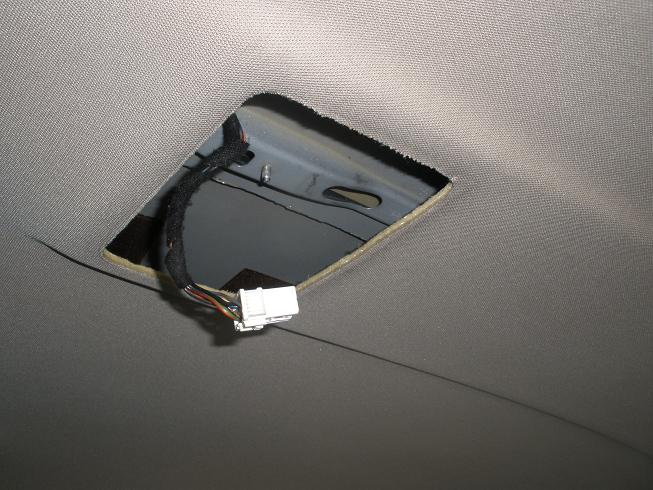

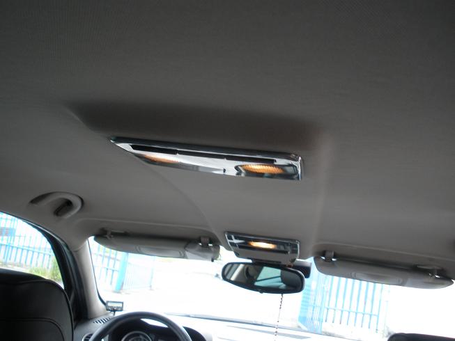

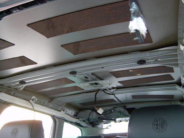

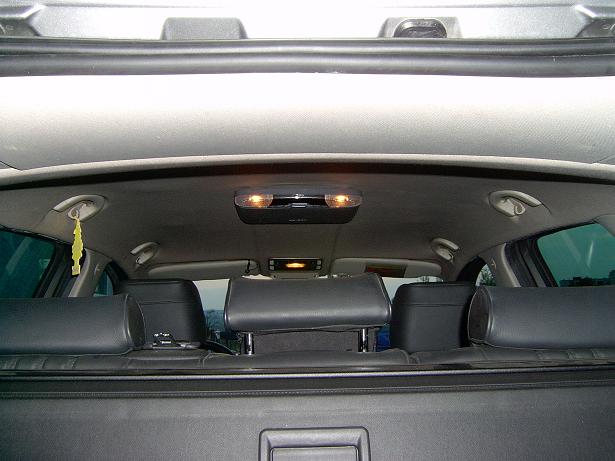

A dnes jsem měl čas, tak jsem udělal stropní monitor, nezdá se to, ale dělal jsem to cca 5hod.

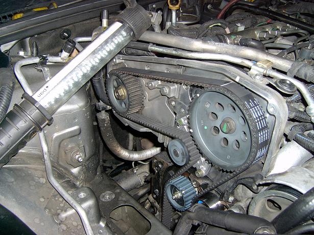

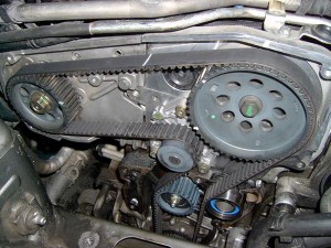

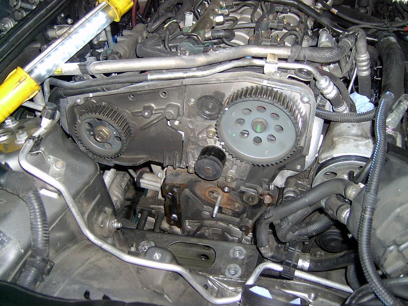

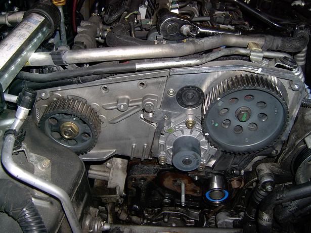

Mechanikovi vyřiď, že na vačce je otvor pro aretační kolík (10 mm), když si bude dělat značky, tak co když to někdo před ním dal špatně?

Kubas : Ok díky
Kůrkyn : značky už tam byly a takový polomechanik jsem já, na svém autě se snažím všechno dělat sám, ten vlasatý je super mechanik, za ním chodím pro rady
Jenže to nikdy není 100% jistota, že jsou ty značky fixou dobře. Ta bílá na řemenici je z výroby, ale nic proti ní nestojí...
neboj, nedělal jsem to podle nich, nejsem blázenKůrkyn píše:Jenže to nikdy není 100% jistota, že jsou ty značky fixou dobře. Ta bílá na řemenici je z výroby, ale nic proti ní nestojí...
Taky o navigaci přemýšlím JENŽE parkuju různě po Praze a v autě ani za bílého dne nemůžu nic nechat. Tož mám dotaz je nějak limitovan prostor za navigací? Měl by jsem v ůmyslu navi zapustit do rámečku a vylít si kryt přes navi, když opustím auto (aby to bylo jednolité a nesvádělo to ke krádeži). Další pozitivum vidím v noci abych nemusel navi vypínat a jenom bych jí překryl . . .Takže šlo by to?
no to máš pravdu, ale to moje má právě sundavací display, tzn. že si ho můžu vzít domů, zbyde tam jen díra s takovýma plocháma pinama, jakou u klasického 1din rádia
Bohužel nemám fotku, ale někdy udělám

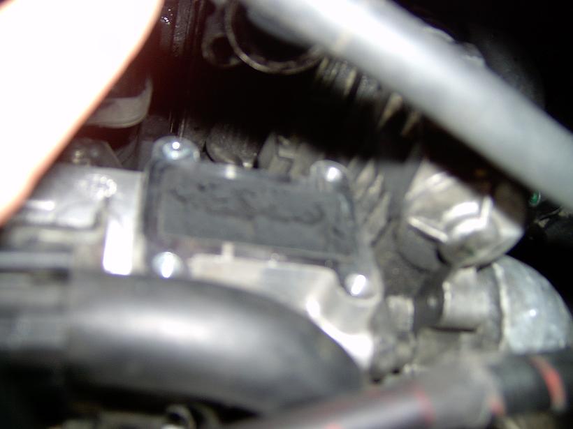

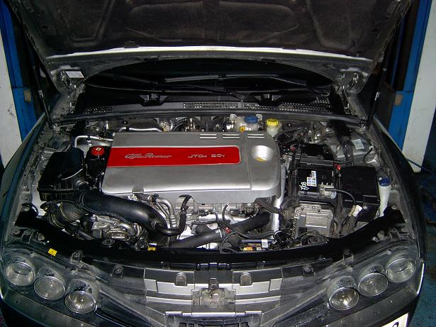

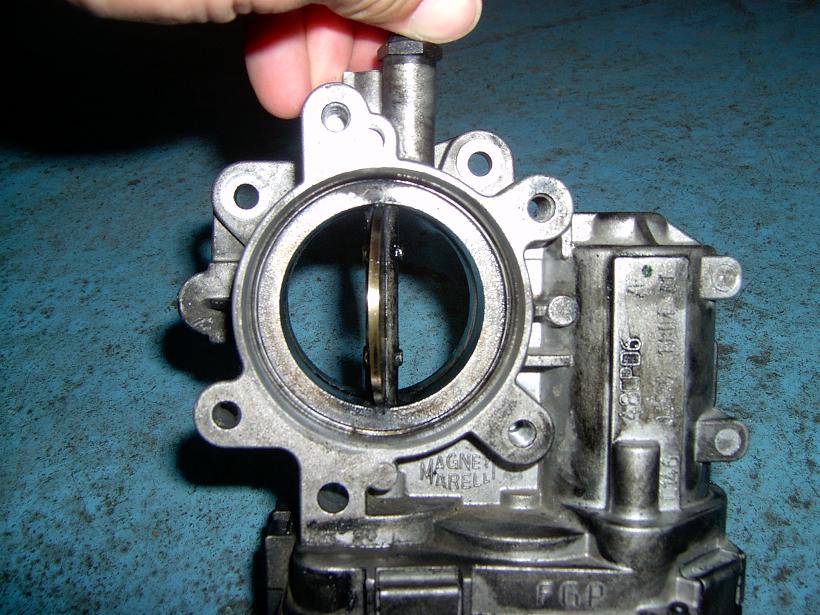

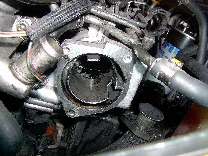

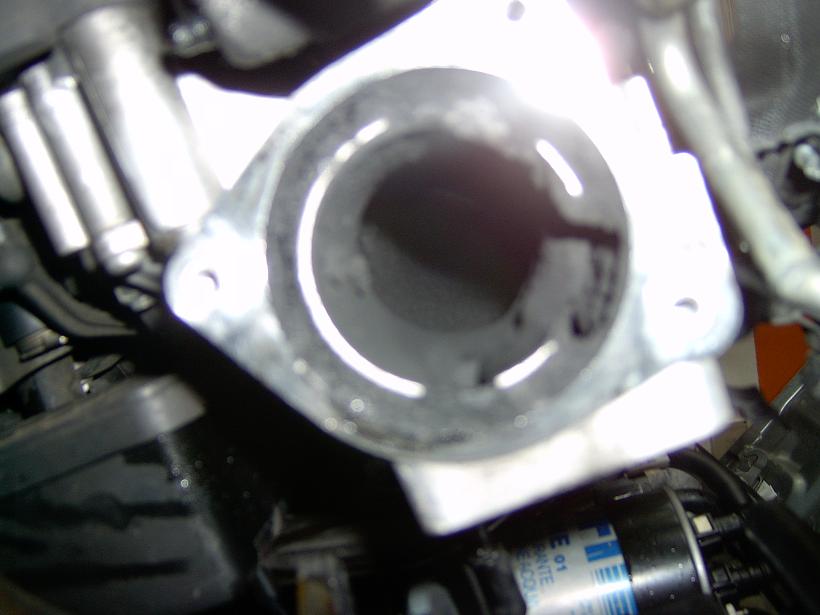

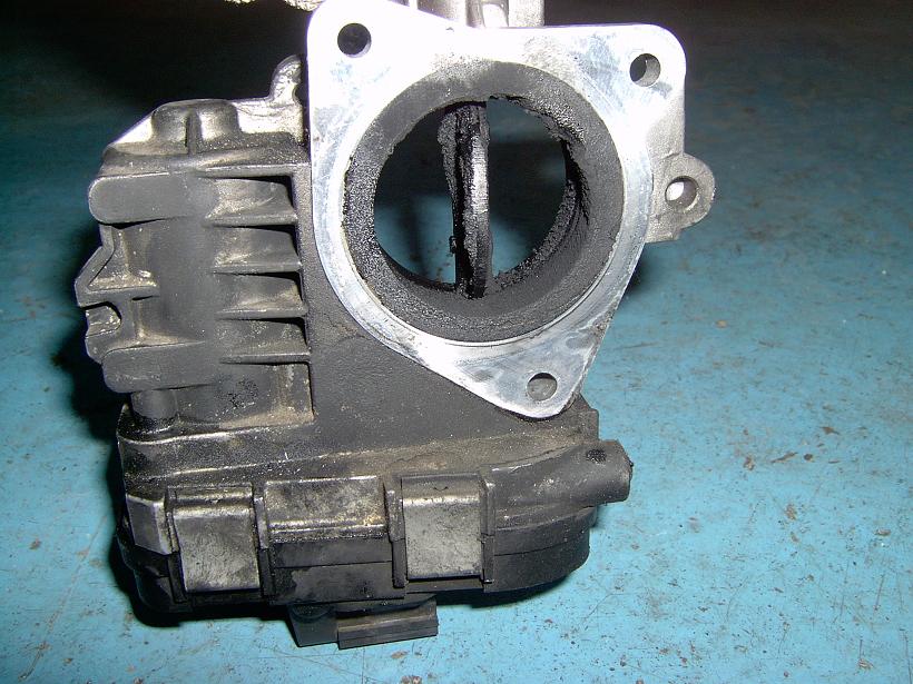

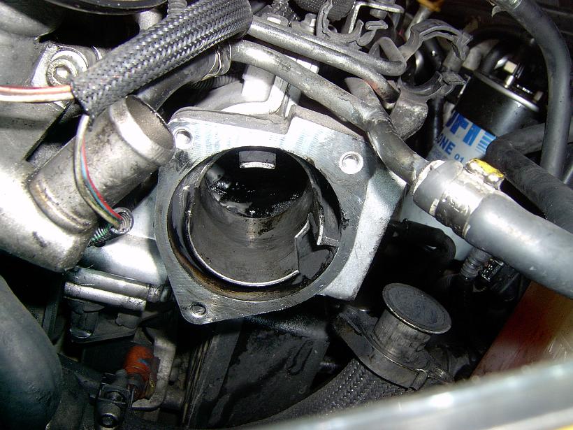

Tak nějaké novinky.
Poslední dobou mi houpaly dost otáčky na volnoběh, když jsem auto kupoval v Itálii, tak tam to nedělalo, tak jsem to sváděl na naftu, přecijen naše nafta je sra..., ale i když jsem tankoval u sebelepší benzínky dělalo to pořád.
Takže včera jsem rozebral EGR a klapku, toho bordelu v něm jsem neviděl, podle mě se to auto teď chovalo jako by byl zaslepený egr a tím pádem nebyl regulovaný vzduch na volnoběh, takže jsem vše vyčistil a namontoval zpět, udělal zkušební jízdu cca 80km a otáčky drží na 750ot/min a drží jak přibitý, takže super, jsem moc spokojený
Jinak vyčištěno co se dalo, chtěl bych někdy rozebrat i samotné sání, dá se rozpůlit, ale jeden šroubek je pod čerpadlem a to je součástí rozvodů a stím je proeblém, sice moje mají cca 5t/km najeto, ale stejně se mi do toho nechce šahat, max až mě to někdy chytne a rozeberu to komplet, ale na to musí být ten správný čas
Nějaké ty fotky.
Nějaké ty fotky.

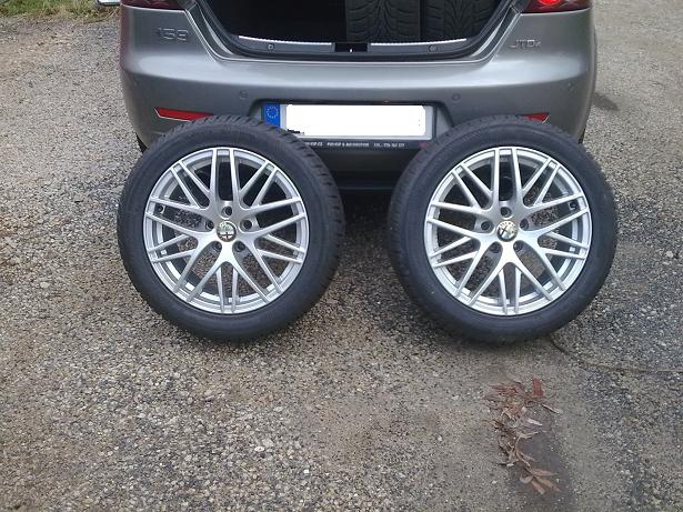

Tak jsem včera alfici koupil komplet nové papuče na zimu.
Přímo Alfa nabízí pro 159-ku jako položku výbavy piktogramovou navigaci, která se zobrazuje na displeji palubního počítače. Nikdo nic na první pohled nepozná, v noci nic neoslňuje a účel to splní. Určitě by šla domontovat dodatečně, otázka je jen cena.ReznikCZ píše:Taky o navigaci přemýšlím JENŽE parkuju různě po Praze a v autě ani za bílého dne nemůžu nic nechat. Tož mám dotaz je nějak limitovan prostor za navigací? Měl by jsem v ůmyslu navi zapustit do rámečku a vylít si kryt přes navi, když opustím auto (aby to bylo jednolité a nesvádělo to ke krádeži). Další pozitivum vidím v noci abych nemusel navi vypínat a jenom bych jí překryl . . .Takže šlo by to?
Promiň úplně jsem ti zapoměl napsat, za origo navigací moc místa není,spíš žádné, ale dalo by se to udělat, ale zase jak by to bylo hezký, když by jsi vyndal ten panel, co by tam byl jen na oko, měl by jsi to origo rádio blbě zapadlý.ReznikCZ píše:Taky o navigaci přemýšlím JENŽE parkuju různě po Praze a v autě ani za bílého dne nemůžu nic nechat. Tož mám dotaz je nějak limitovan prostor za navigací? Měl by jsem v ůmyslu navi zapustit do rámečku a vylít si kryt přes navi, když opustím auto (aby to bylo jednolité a nesvádělo to ke krádeži). Další pozitivum vidím v noci abych nemusel navi vypínat a jenom bych jí překryl . . .Takže šlo by to?

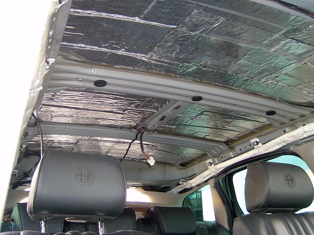

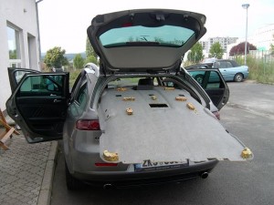

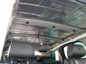

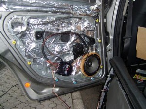

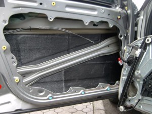

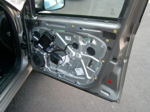

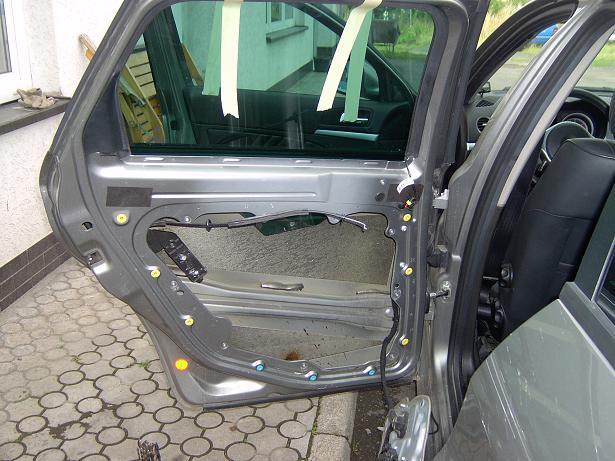

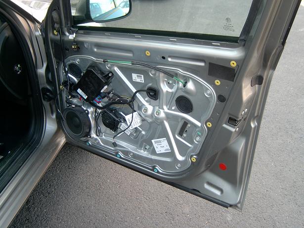

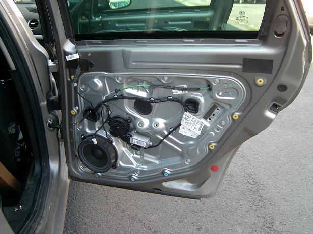

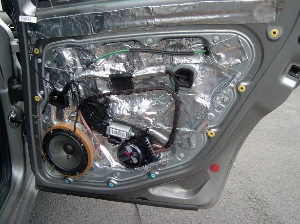

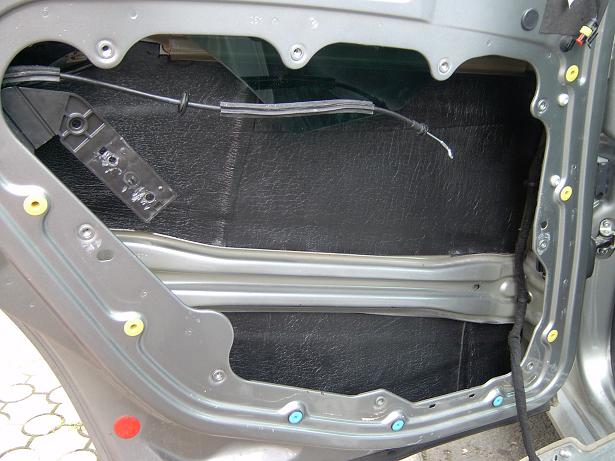

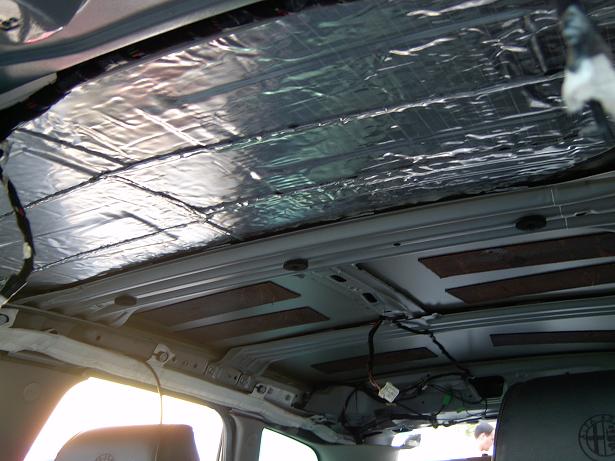

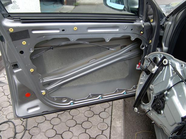

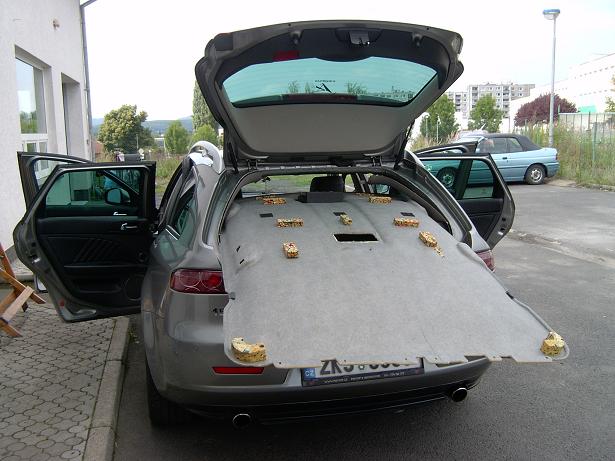

Takže zase nějaké novinky
mám komplet vytlumené všechny dveře a strop, ale více máte na fotkách
zadní dveře kompletně osazeny JL AUDIO C5-650
přední by byly taky, ale čekám na čalouníka, až mi udělá výšky, nechávám je dát do kůže
samozřejmě auto ještě víc stichlo a ještě víc stichne, až vytlumím i kufr, na který se chystám
Pekna rozborka
Kolik to cca prida na vaze? To je vec co mne od tlumeni odrazovala
Tím tlumením si taky zmenšuješ objem "ozvučnice", ten středobas ve dveřích potřebuje trochu dejchat. 10-12 litrů vzduchu bych mu tam nechal. Odvděčí se plným a rychlým basem
