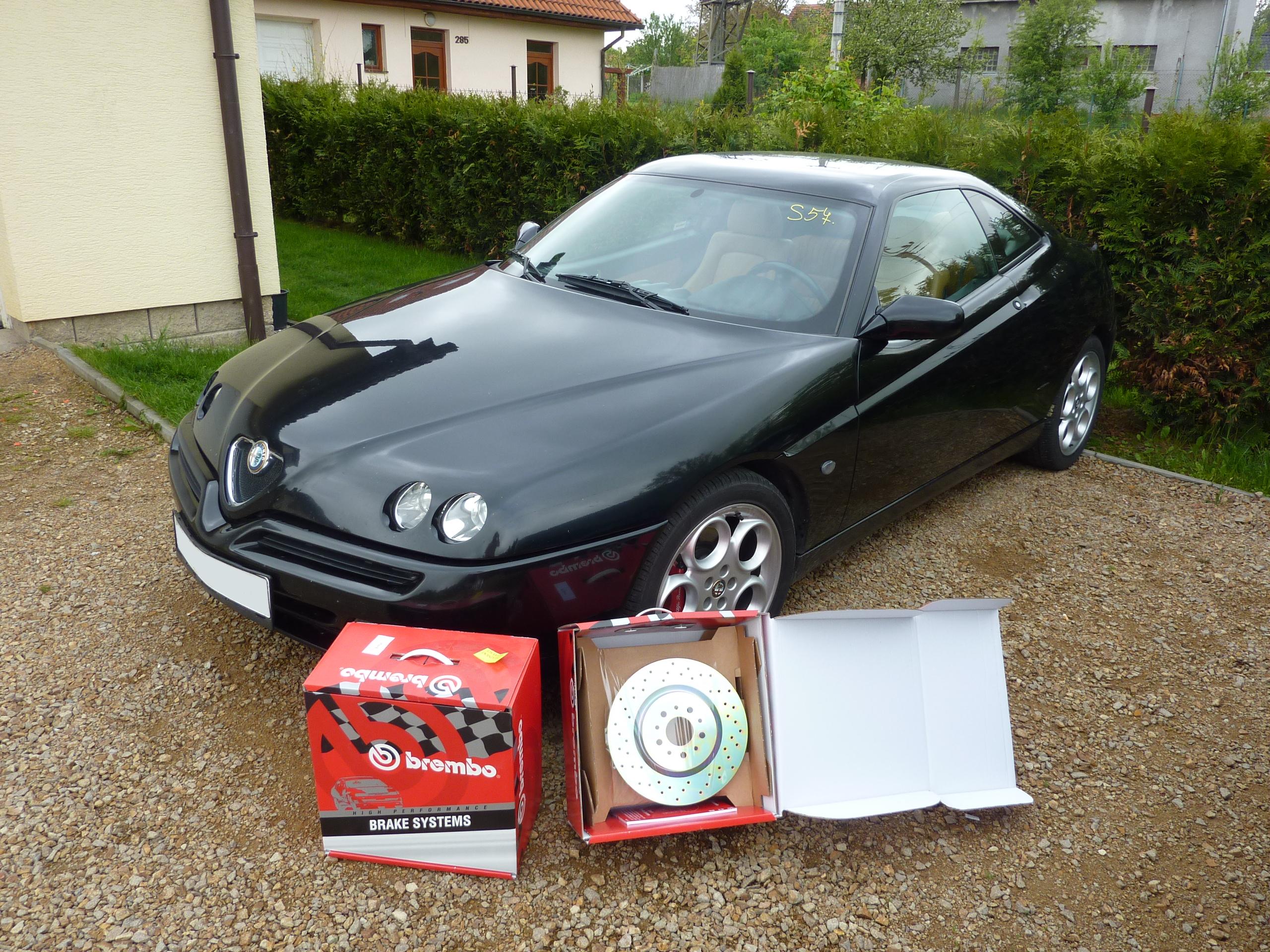

Pokud mohu vstoupit...tak Brembo Max se na GTV 3.0 V6 (162KW) nedela...jedna se tedy o prumer kotouce 305mm. :(
V posledni dobe jsem to take resil. Vyhral jsem je v soutezi (tedy ty Max), ale nebylo mozne je dodat, tudiz jsem si vybral variantu Brembo Sport + desky Textar a zadky jsem si musel dokoupit ... :drivers: Zatim jsem je nenasadil tzn. nemohu dat reference, ale doufam ze to bude znat ... :D
Cena na zadni napravu vcetene desticek Textar cca 5.100,- (vrtane, Brembo Sport) -
- Predek \:D/ zdarma \:D/ Proste se konecne usmalo stesti :-D

...jinak vyzkouseno a kombinace je vcelku dobra a zatim brzdime bez vestsich obtizi :drivers: , pouze jsem jeste nevyzkousel situaci na dalnici pri nenadalem vjeti kamionu do leveho pruhu bez pouziti zpetneho zrcatka... :smt021 *plesk
