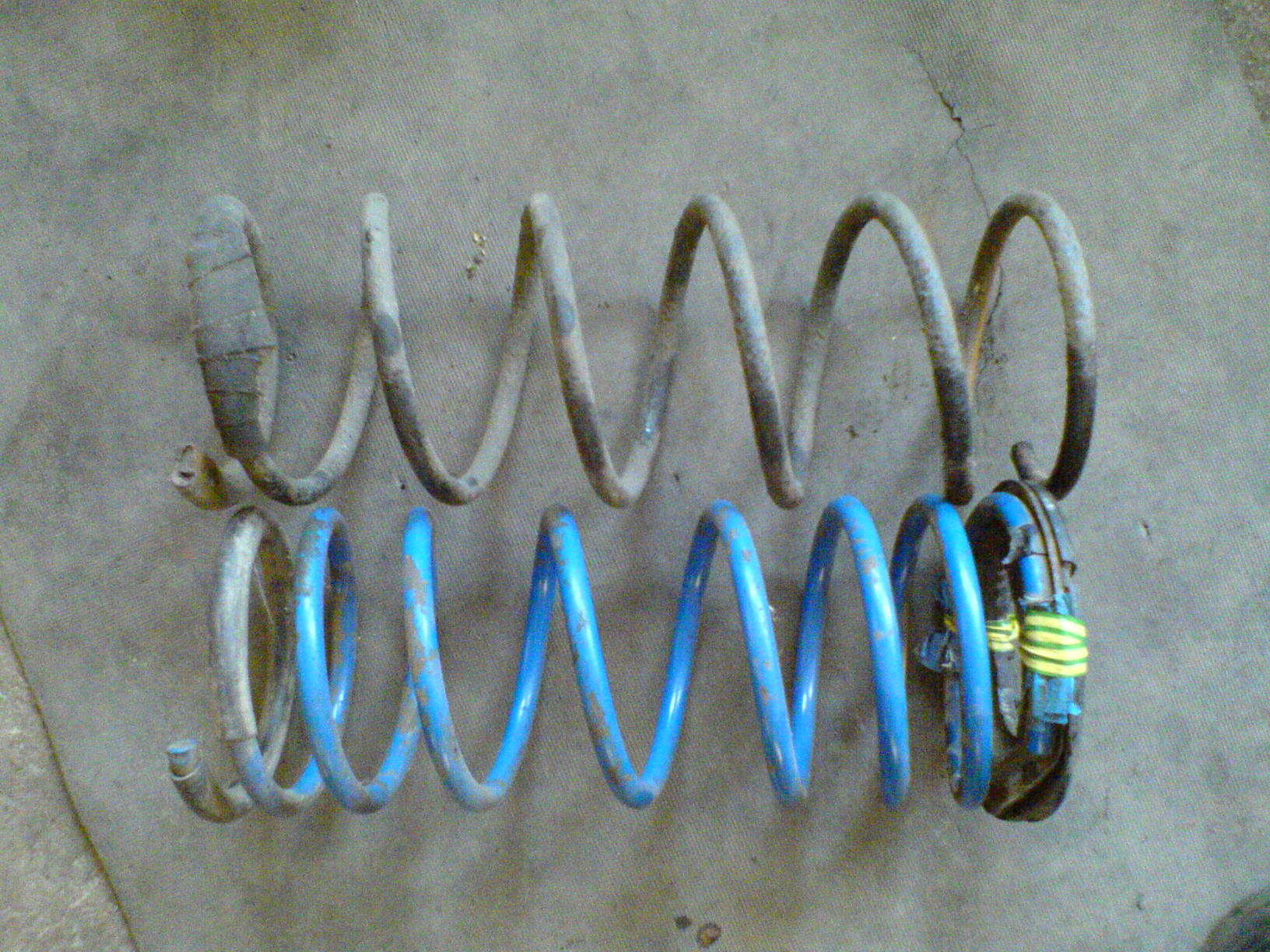

Ta modrá je z čeho?
a ta rezatá :-) ??
									a ta rezatá :-) ??

rezatá je z 2,0TD
a modrá je progresivní pružina značky ZENDER a původem je 3,0V6 QV co sem i s autem koupil na vrakáči
