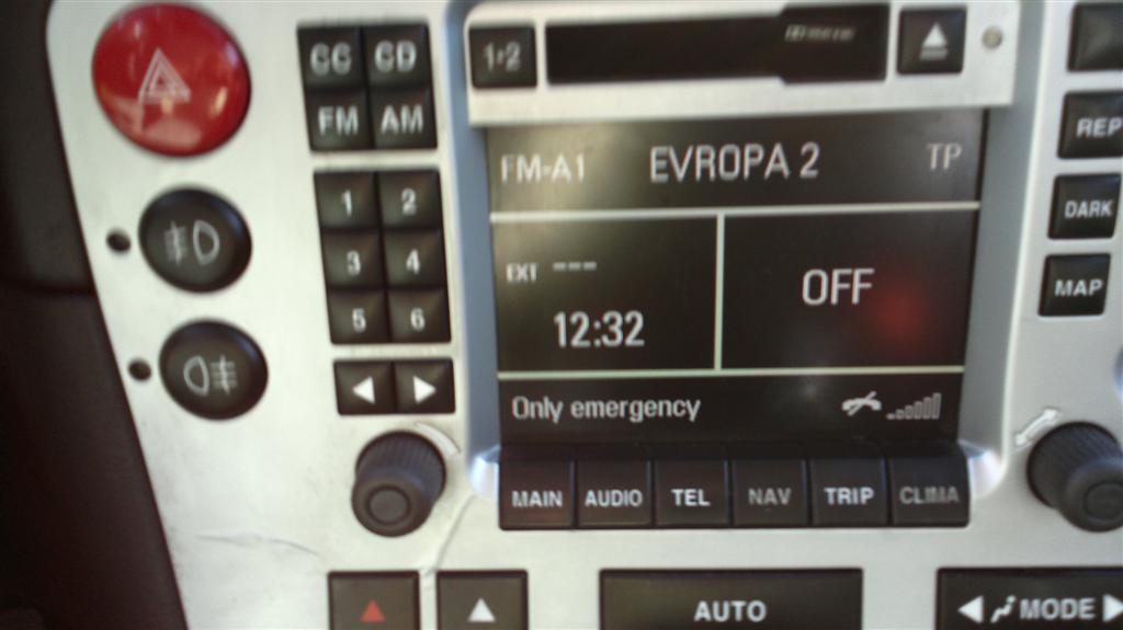

Napíšu to sem,myslím že to souvisí s klimou,toto se mě zobrazuje na ICS:
Co to je za porucha,něco je v nouzáku ale co všechno funguje.

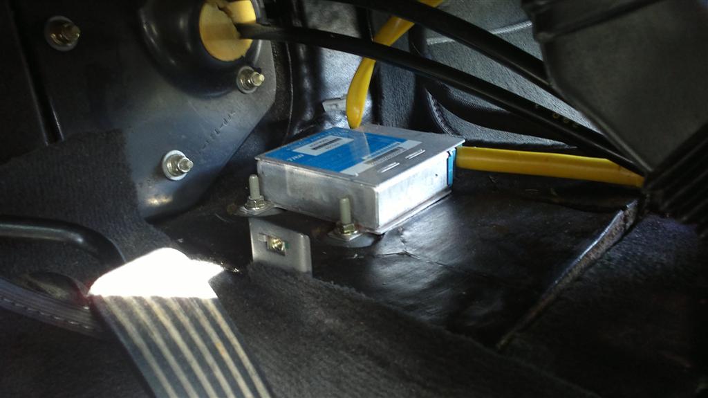

A ještě něco,tato krabička je od čeho,je to pod ICS

Takže k první otázce,problém vyřešen,nemá to nic společného s klimou ale s telefonní kartou,rok nebyla dobíjena tak ji soudruzi s T-Mobile zrušili :wink:

Ta krabicka pod ICS by mala bit RJ na ajrbagy

Pozerám, že po facelift-e soudruzi priestor pod ICS riadne vykuchali :-D

V naftové verzi po FL jsou tam krabičky dvě,ta fotka je z třídvojky :D

Ak ten žltý kablík, čo ide popri modrej krabičke do nej aj vchádza, tak by to mohla byť RJ na bagy...pod prednými sedadlami vedú k bagom rovnaké žlté káble.
Tiež mám v po FL pod ICS dve krabičky, že by to soudruzi presunuli na iné miesto kvoli cikajúcemu radiátoru? :smt102

po FL na JTD to stale sodruzi nedomysleli...za ICS je RJ airbagu a co je horsie RJ aut.prevodovky :(
