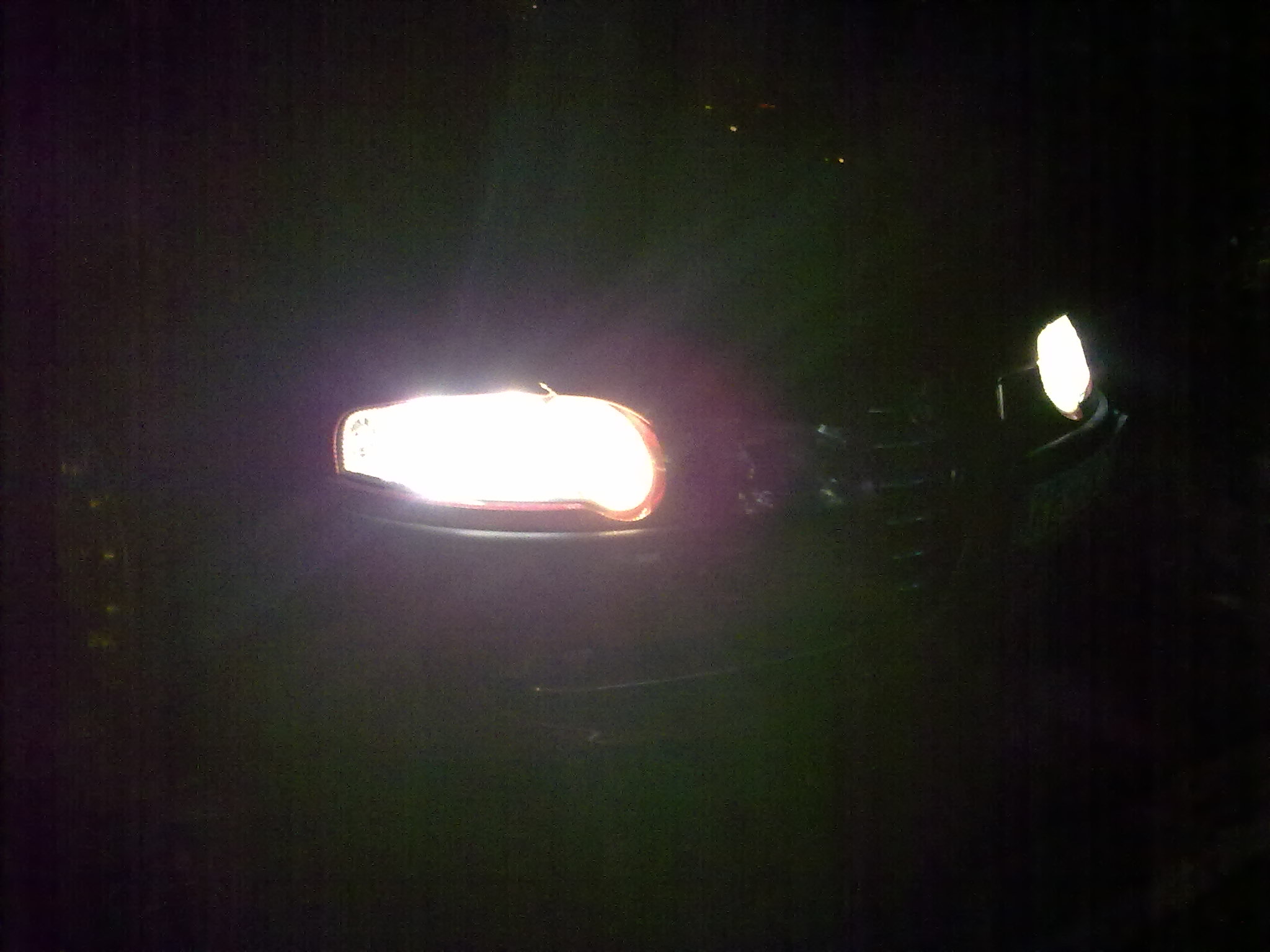

Dnes som na montoval nove ziarovky BERNER Super xenon laser 55W
svieti to fakt pekne
