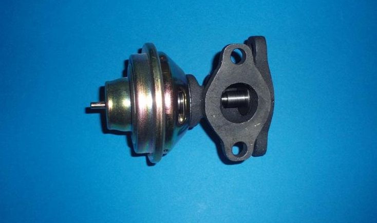

mam momentalne demontovany egr ventil, nevite jak jej rozdelam, abych ho mohl vycistit ? je tam dost sazi vsude a nemzu dojit na to, jak to rozdelat...uvnitr cylindru vidim nekolik maticek, ale kdyby se mi to podarilo povolit, tak si neumim predstavit, jak bych to daval z5
diky za radu
Peugeot 206 GTI [99kW][2000]

no tohle jsem taky nasel, ale muj egr vypada trochu jinak, mam stare JTD 77kW rv.99
EDIT:
presne tento mam

nebo to nejde rozebrat ? musim to jen necim prosplichnout ?
JardaS
Příspěvky: 184
Registrován: 19.9.2010, ned 14:30
Re: EGR ventil
Příspěvek od JardaS » 25.10.2010, pon 10:55
No asi bych to nerozebíral, ale nečím to rozpustit a vyfoukat vzduchem. Ono to nemusí být křišťálově čistý, stejně se to brzo zašpiní. Důležitý je aby těsnící dosedací plochy byly čistý a pohyb ventilu nijak nedrhnul.
