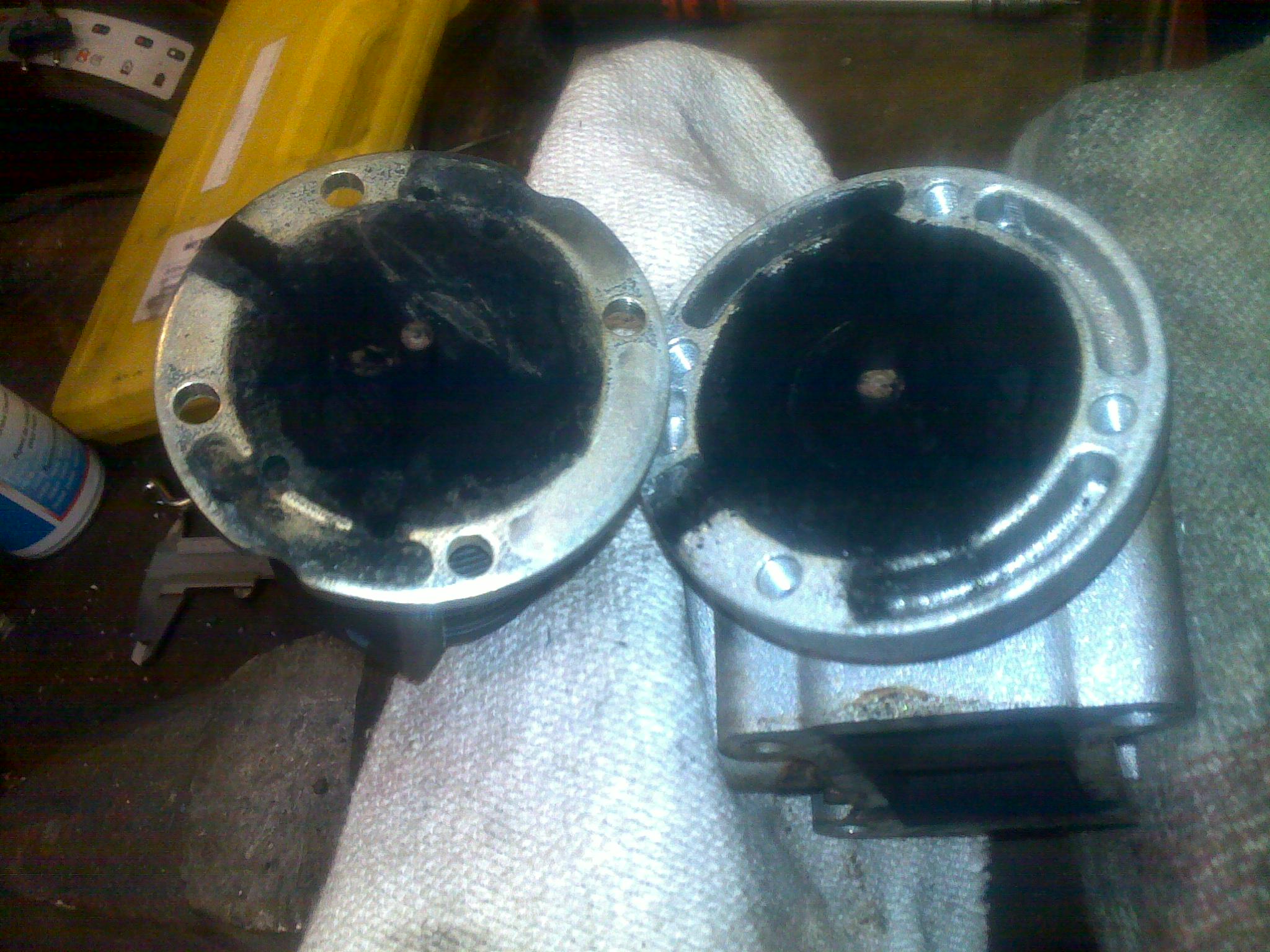

Včera jsem problém s výpadky výkonu vyřešil
Závada byla v zaneseném EGR ventilu, byl plný sazí. viz. foto.
Do sekce EGR ventil vložím návod, jak na něj.
Díky za účast a snahu pomoci.
