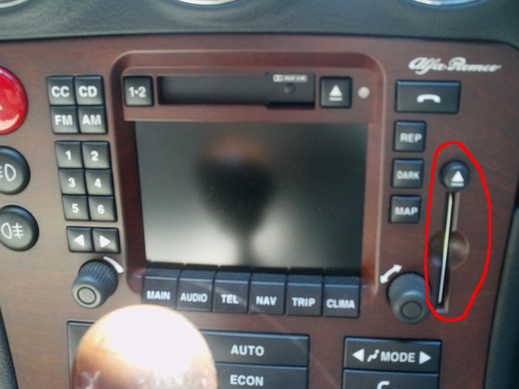

Re: Príprava na radiotelefon - co je to?
Moja Alfa nema otvor pre kartu ale telefon ano.Tak a teraz ako je to mozneKillFucker píše:...co já chlapci vim, tak je to s výbavou jakou tam máte. Jako s navi nebo přídavnýma bassákama za zadníma sedačkama či CD měničem. Jakmile tam nemáte ICS s otvorem na vkládání tel. karty (sim-ky), není tam ani zabudovanej mikrofón s reprem k handsfree.
