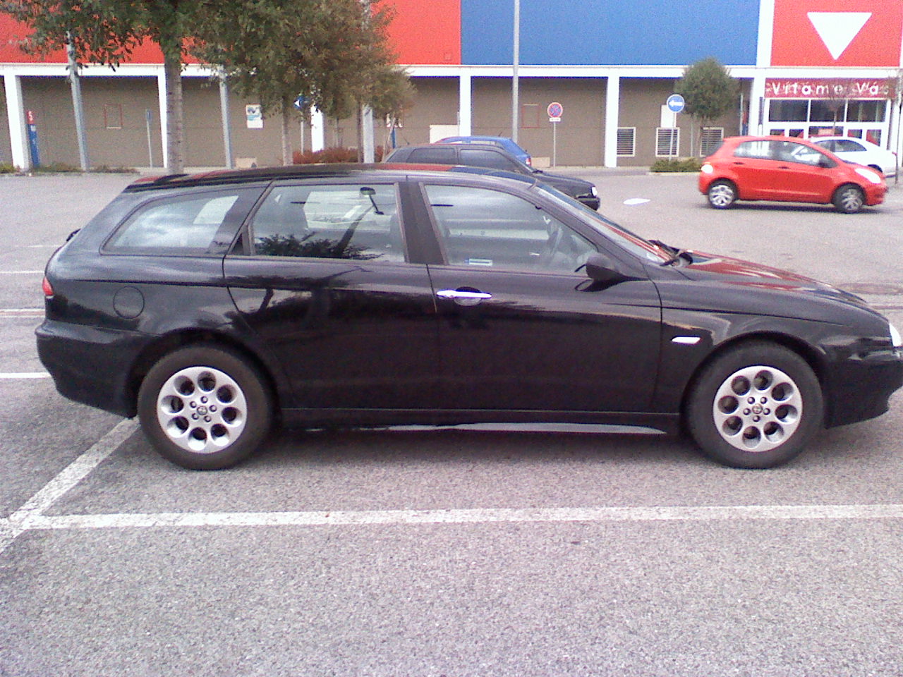

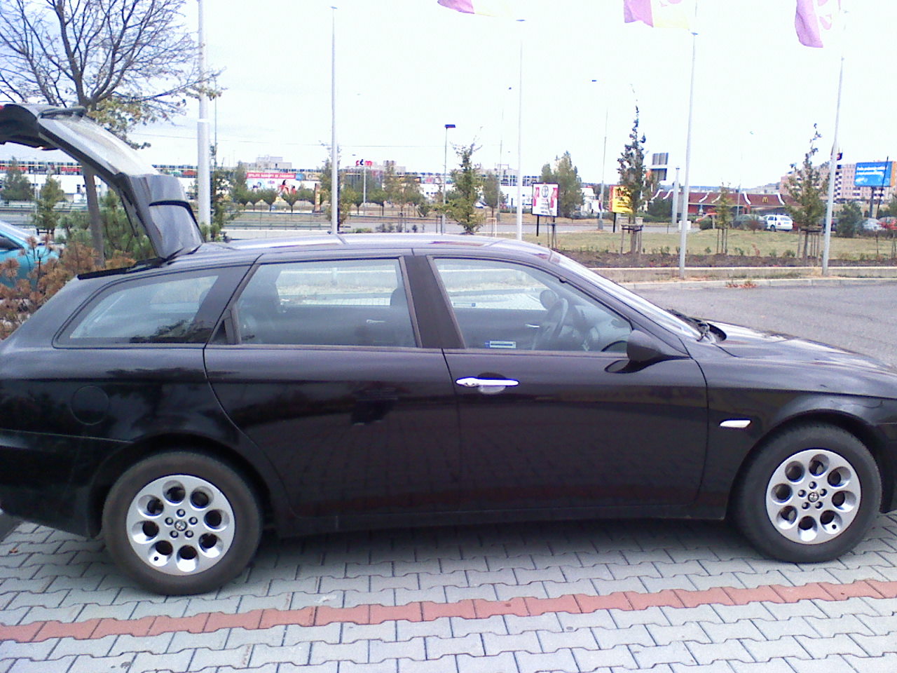

Tak už to mám na autě :D Před lakováním sem si udělal menší průzkum trhu a byl sem se ptát na cenu v servisu škoda (mám to tam nejblíž ) řekli mi 6.000 kus, tak sem řek naschledanou. Nakonec mi to v jedný lakovně stříkli za 2.500 oba i s lepidlem na přidělání... Výsledek je tento .. bez
...s
Jinak teda k sportpaketum to má hodně daleko, a hodně sem váhal jestli je tam vůbec dát, ale nakonec sem s tim celkem spokojenej, to auto s tim vypadá o dost mohutnějc :)
