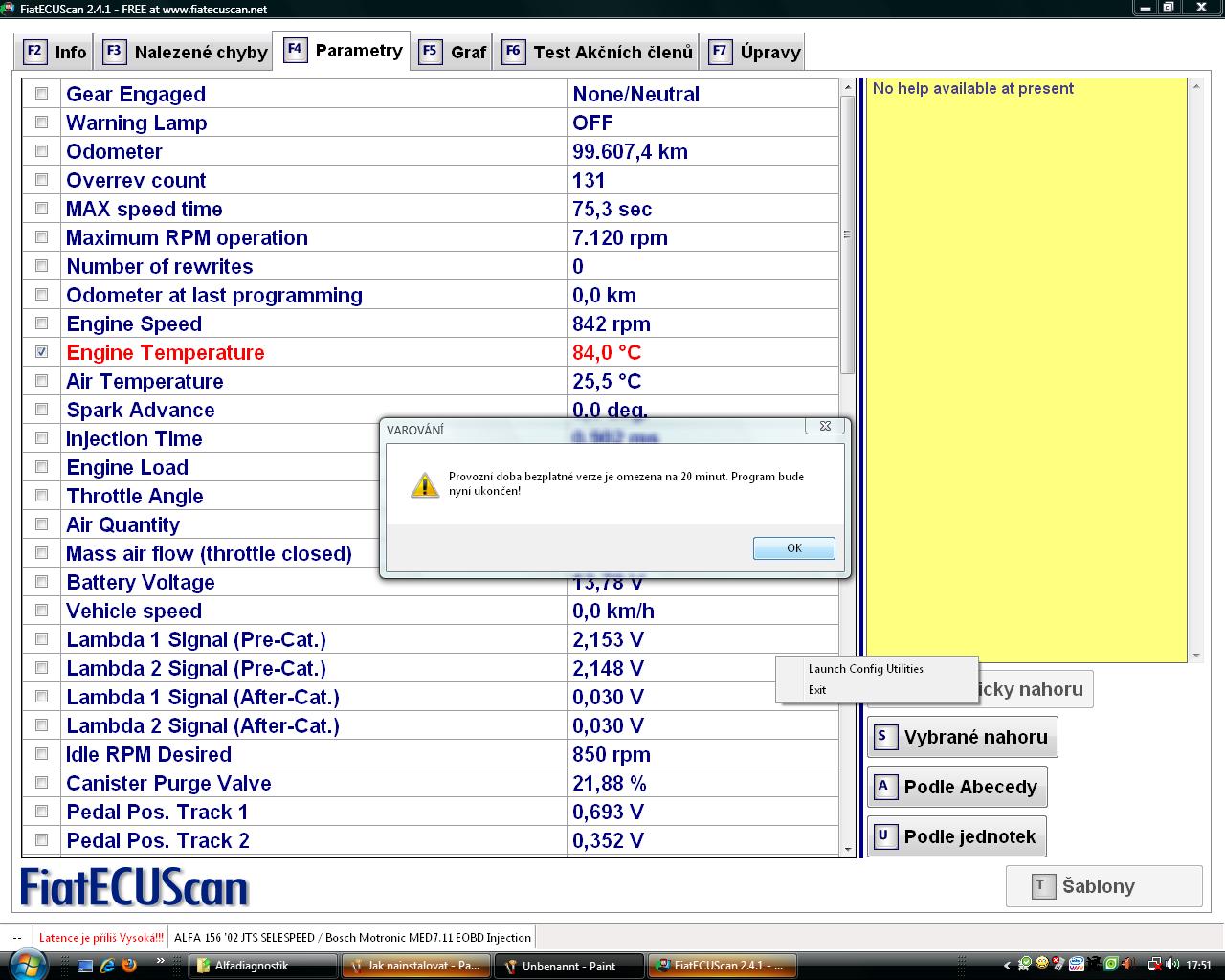

Nejsem 1. a jistě ani poslední, komu selespeed hapruje. Takže popíšu svoje problémy a třeba někdo, kdo měl podobné, anebo tomu hoví mi sdělí vo co gou :
Nejdříve se mi stávalo, že po delší jízdě mi po zastavení selespeed nezařadil. Zůstal N neutrál a nešlo zařadit 1. RS. Povolil jsem uzávěr na nádržce oleje selespeedu i fouknul do odvzdušňovací hadičky a jel jsem dál.
Poté se mi přihodilo, že jsem jel 100 km po dálnici (tedy skoro bez řazení) a ve městě mi pak při rozjezdu od semaforu zůstal "viset" 1. RS a nešla zařadit 2, zajel jsem na parkoviště a robot sám vyřadil na Neutral. Ale tentokrát s tím nešlo nic dělat a až po hodině jsem mohl jet dál.
No vyměnil jsem olej a vyčistil kontakty na relé selespeedu a vypadalo to, že problém je vyřešen. Jel jsem s autem 20km po městě a nic. Pak jsem jel do Grazu a zpět a taky pohoda. jenže žena chtěla jet nakoupit a auto jít před garáží přestala řadit. Po hodině zajela zpět do garáže.
-Při otevření dveří slyším jak čerpadlo asi 10 s pracuje.
-Čerpadlo se spouští po každém 2-3 přeřazení asi na 2-3 sekundy a spolu slyším cvaknutí relé.
-Když selespeed nereaguje neslyším ani čerpadlo a ani cvaknutí relé.
Koupil jsem VAG KKL kabel na diagnostiku a vyzkoušel free program FiatEcu. připojil jsem se však jen k řídící jednotce motoru ale k převodovce ne. Zajímavé, že při diagnostice nevyskočily žádné chyby, přestože na Examineru ano. Možná je v servisu smazali. Dále na palubním tachometru mám 110 000km. A co mi tam dole svítí příliš vysoká letence?
Re: SELESPEED a vše kolem
Příspěvek od roberto37 » 16.10.2010, sob 19:23
tak mi Belli (německý selespeed guru) odepsal, že by to mohla být pumpa anebo tlakový zásobník. On sám pumpy opravuje za 240eur i s poštovným do Čech. Mám i návod na vymontování pumpy
Příspěvek od coyote » 25.10.2010, pon 09:01
hceš zase riskovat katastrofu? Nebo ten návod radši nevyužiješ? :smt077
Jinak latence mi na diagu svítila i na JTD. Nechává mě to v klidu.
