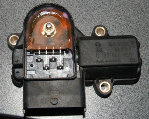

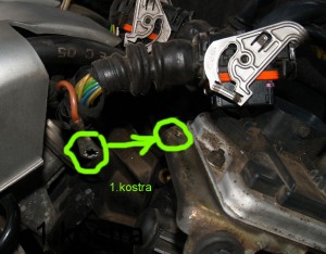

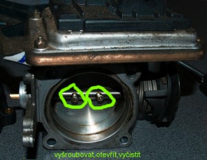

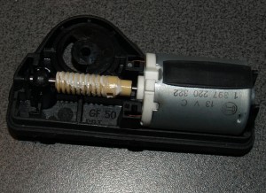

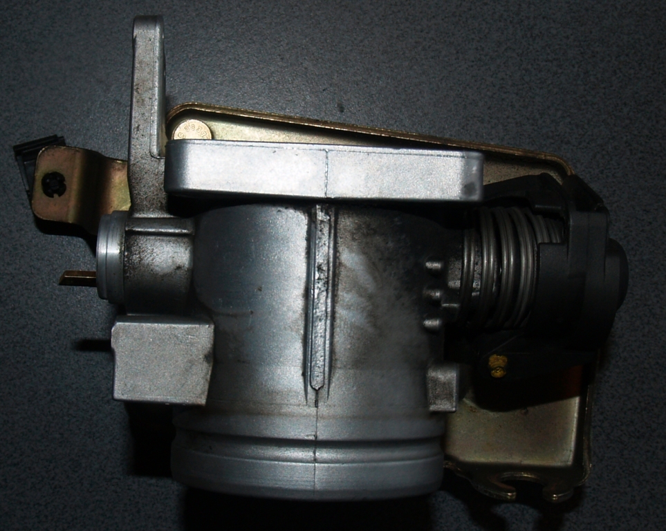

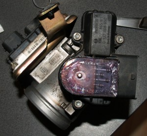

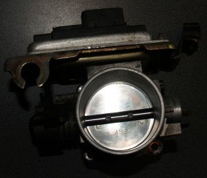

Nevím, jak se to foto komu bude hodit, ale rozebral jsem, vyčistil, nafotil a složil. A nicméně je vyřešen celý můj problém s kolísáním otáček a chcípáním na křižovatkách!!! :supz: :smt041 http://alfisti.cz/forum/viewtopic.php?f ... 6&start=10. A za to vám kloci zlatí děkojo!! :smt055

Ako si sa k tomu dostal?A cim si to potom zalial.D

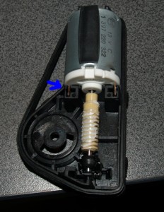

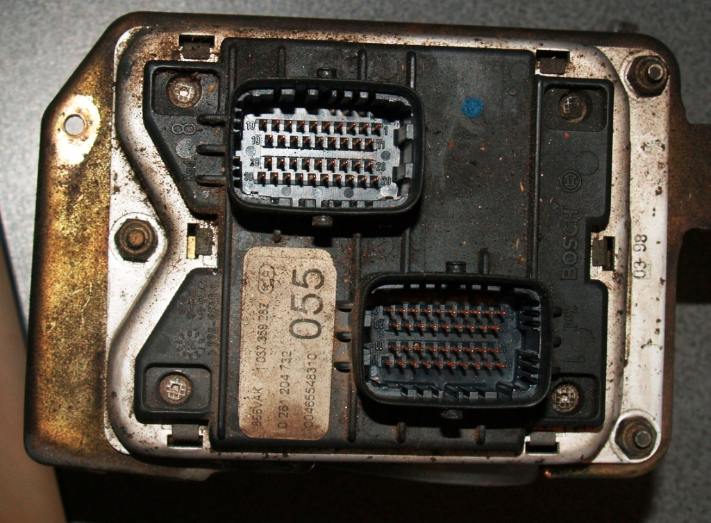

No na fotu M260796 mám modře označeny body, kde je to decentně zalito nějakým sajrajtem podobným vosku. Tak jsem to oškrábal šroubovákem(lehce a decentně) :-D a když jsem to nasazoval z5, tak jsem pájkou natavil malou svíčku přímo nad tím a ještě jsem to pojistil slabou vrstvou obyč. silikonu. :pivko

mam dotaz na skrtiacu klapku. Motor 2,0TS, 114kw. Alfa netaha ako ma a tak som vymontoval klapku, ze ju vycistim. Bola len minimalne znecistena. Cistil som vsak len samotne telo klapky, motorcek a potenciometer som neotvaral. Vsimol som si ale, ze skrutkou, ktorou sa nastavuje doraz klapky v zatvorenej polohe, bolo manipulovane. Povodna plombovacia farba je poskodena a je tam ina. Klapka je teraz aj v kludovej polohe ciastocne otvorena. Poradi mi, prosim, niekto, ako by mal byt nastaveny tento doraz?

autoadaptacne data uz raz zmazane boli, ale nepomohlo. Mne sa skor nezda to, ze je ta klapka v podstate drzana otvorena tou skrutkou. Myslim pri vypnutom motore. Ako su tu na zaciatku fotky od Leitlika, tak jeho klapka vyzera takmer zatvorena. Ta moja je viditelne (dost) pootvorena.
