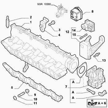

Tim sanim myslis tuhle cast:?
Podobny prubeh startu - az na ten dym - mi popisoval Ing. primo v Alfe Romeo. Prvni Alfy, myslim do modeloveho roku 2008 mely vadny soft a s podobnym startem se jich potyka vic - nic moc s tim clovek asi neudela.

to swoop01: obrazok som si vsimol az teraz, ano, je to ta suciastka nr.1, fuuha, aj mne by sa zisiel novy EPER, aby som vedel aspon kat. cislo

...na předešlé straně hodil swoop01 obrázek sání z eperu. Samotná škrtící klapka je namontovaná zboku toho sání a tam jak to jde do motoru přesně v těch kulatých otvorech jsou klapky, takže na každý válec jedna, každopádně jsou všechny natočeny vždy pod stejným úhlem a za to může ten swirl ventil, což je na obrázku pozice 14 resp. 12 i s držákem swirl ventilu
