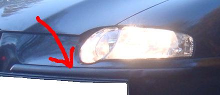

Ahojte, mam AR 147 a potreboval by som vymenit listu na prednom narazniku. Nasiel som kde jedna je za 20E. Chcem sa opytat ci nevie niekto z Vas kde sa da zohnat za lepsiu cenu (ak sa vobec da )a ako sa to da vymenit. Dakujem

vyměnit jednoduše.. vycvakneš jí... já sem omotal plochej šroubovák hadrem a zapáčil sem na tý straně u blatníku...

whitedevil píše:vyměnit jednoduše.. vycvakneš jí... já sem omotal plochej šroubovák hadrem a zapáčil sem na tý straně u blatníku...
Aha, OK dakujem za radu, lebo som pocul ze naraznik dole a to sa mi vobec nechce.
