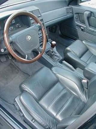

fotky hodim casem, nemam fotak a z mobilu stojej za.... jinak sedacky jsou celokozeny s vyraznym bocnim vedenim, sedaci a opiraci cast je perforovana kuze. tvarove jsou to myslim tyhle.

Ja prave ze shanim priplatkovy Recaro sedacky, tohle jsou standartni
