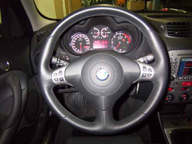

Cau chlapi, viete mi povedat ci ma natahane kable na multifuncny volant kazda 147-ma, ide mi o to ze by som chcel vymenit volant lebo mam bez tlacitiek a dost mi to tam chyba...za odpovede dik

Co jsem ja u sebe koukal, tak tam kabelaz nemam. Pokud by si chtel dat multifunkcni volant musel by si vymenit i ten prevodnik kabelu pod volantem, takovej ten krouzek. Pak i natahat kabely. :roll:

Hosi a keby som chcel nove tlacitka na volant ... lebo tieto mam celkom vysuchane a mi to vadi na tom ... neviete o niecom ???

Připojuji se se stejným dotazem, máte někdo prosím zkušenost s výměnou tlačítek na multifunkčním volantu? Dají se tlačítka sehnat a jdou nějak jednoduše vyměnit?

Tlačítka se dají sehnat i jednoduše vyměnit.
Čísla dle eper: P strana 717 18 460
L strana 717 18 461
Ale ta cena! 2,047,- za kus. Celkem darda :smt089

Cena je super, ale je to opačně než potřebuji. Já mám zesilování vlevo na volantu. Tyto tlacitka budou pro britsky rizeni.

ty tlačítka jsou stejná, jsou jen prohozené na té fotce. A je vidět že jsou z modelu po facu, protože nejsou tak vystouplé aby se tak rychle neopotřebovali.

No kdyz si ty tlacitka prohodim, tak tlacitko SRC bude CRS :D

teda nevím co máš za volant ale normálně je přece hlasitost na levé straně a skladby na pravé a toto ovládání to má stejně ;)

ja mam to tiez ako na fotke..takze opacne mas asi len ty :-D

ja mam taky stejne, opticky me to zmatlo :smt075

To je divne, nechyba tam nahodou este jedno tlacitko? Aspon myslim, ze ich tam mam viac :roll:
EDIT: Tak pozeram, ze to co mi chyba su tlacitka od telefonu viz foto:
