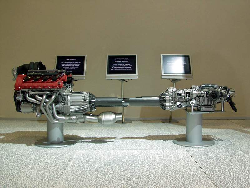

Maserati Quattroporte: neobvyklé hnací ústrojí transaxle
Mezi blokem motoru a převodovkou umístěnou vzadu je mohutná trubka, odolná na kruh a ohyb. Na našich obrázcích je to ten tmavší šedý díl. Tato pevná schránka dělá z hnacího ústrojí (motor, spojka, hřídel, převodovka, rozvodovka) vlastně jeden dlouhý konstrukční celek. Spojovací trubka poskytuje ochranu několikrát uloženému spojovacímu hřídeli, který je dimenzován pouze na přenos točivého momentu motoru (ostatní zatížení zachycuje trubka).

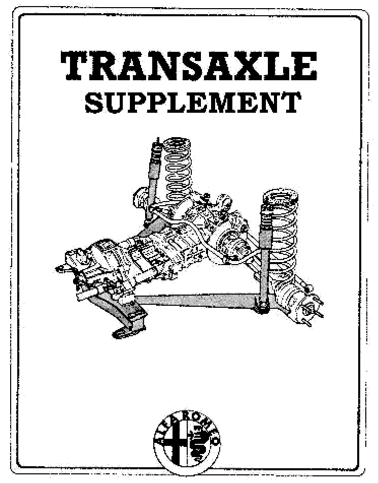

Ze závodní Alfetty převzala Alfa Romeo 75 základní schéma uspořádání podvozku, systém zvanýtransaxle. Rozšířené označení modifikace klasického uspořádání poháněcí soustavy s motorem vpředu a pohonem kol zadní nápravy, poprvé použité firmou Porsche v r. 1975 u typu 924 (transmission = převodovka, axle = náprava). Na rozdíl od obvyklého řešení s převodovkou v bloku s motorem v přídi vozu je převodovka před zadní nápravou, připojena ke skříni rozvodovky. Oddělením převodovky od motoru a jejím přemístěním vzad se zlepšilo rozložení hmotnosti vozu na obě nápravy. Nevýhodou je, že se kloubový, resp. spojovací hřídel neustále otáčí otáčkami motoru (může však být slaběji dimenzován, neboť přenáší nejvýše točivý moment motoru, nenásobený převody), a že je komplikovanější vnější řadicí ústrojí. Porsche má ale prvenství jen v zavedení označení Transaxle, nikoli této koncepce. Prvním známým pokusem o oddělení převodovky od motoru byl v r. 1910 rekordní vůz "Blitzen-Benz", po němž se toto uspořádání rozšířilo do konstrukce závodních automobilů třicátých let. Uplatnilo se pak i u sériově vyráběných vozů (např. předválečný Škoda Popular, Lancia Aurelia z r. 1950, Alfa Romeo Alfetta z r. 1972 aj.). Systém transaxle přesunutím převodovky k zadní nápravě mění rozložení hmotnosti proti klasickému uspořádání na 50% : 50%. Tím jsou odstraněny nevýhody lehké zadní nápravy a vozidlo se chová z hlediska přetáčivosti a nedotáčivosti neutrálně. Je to nejlepší známé řešení, ale není výrobně jednoduché jako "předohrab", který se chová v běžném provozu nedotáčivě. Dnes je prioritní cena a výroba vozu s předním náhonem je nejlevnější. Nevýhodou klasického uspořádání ala BMW je soustředění podstatné části hmotnosti vozidla nad přední nápravou a lehká zadní náprava. Výsledkem jsou problémy s přenosem hnací síly na vozovku, kdy u výkonnějších motorů a na kluzkém povrchu dochází k prokluzu hnacích kol. Vůz se chová přetáčivě, na kluzké vozovce se pokouší zadní náprava předjet přední, do prudkého kopce začne auto hrabat a je konec. Ten, kdo jezdil v zimě s tímto uspořádáním podvozku to zná velmi dobře. Měl sem žigula a v zimě opravdová radost. Ovšem transaxle má smůlu a z čistě ekonomických důvodů se už asi jen tak neobjeví. Štěstí máme my, co vlastníme Alfu Romeo 75, asi poslední vozidlo s tímto uspořádáním vyráběným v letech 1985 – 1992.

mno já bych věřil stvořitelům alfy 75, že to transaxle je, akorát odlehčily ten systém o tu trubku :smt023

No pokud jde o definici transaxle je to tato : Transaxle je koncepce vozu s tuhou rourou spojující motor (a spojku) vepředu s převodovkou vzadu. Tuhá roura není, spojka vpředu není, převodovka vzadu je. A teď se půjdem soudit.. :-D
