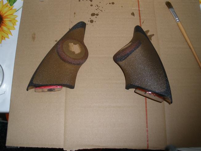

Tak konečně mám přední výšky hotové, zatím doma, v autě ještě udělám fotky
Je to laminát a pravá kůže, můj čalouník se stímhle tvarem hooodně natrápil, ale je to tam

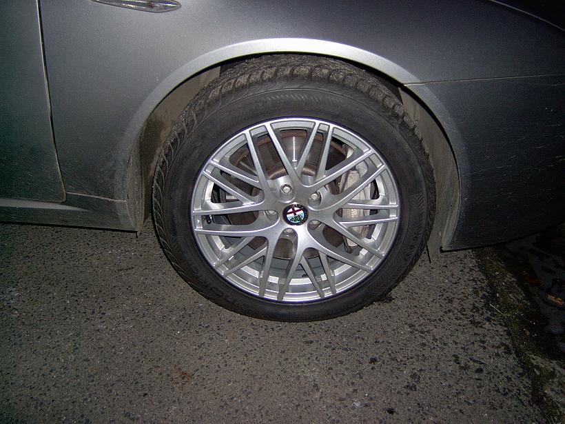

Takže, dneska přezuto na zimu

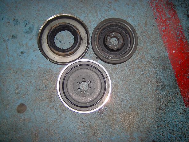

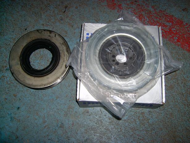

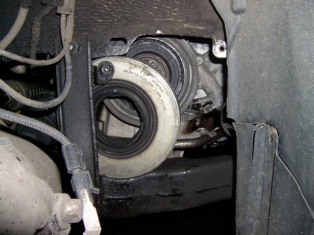

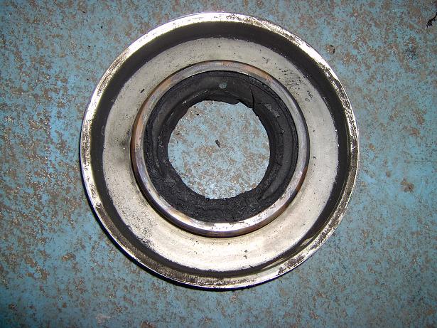

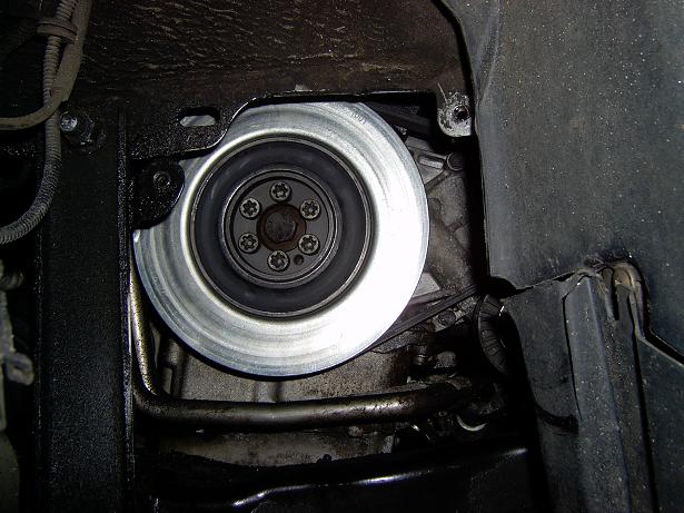

Tak nějaké novinky, včera při cestě do Plzně, tak asi 10km za naším městem, slyším nějakou bouchnuté a něco odlétlo, 2x to bouchlo o podlahu(do teď nevím co to bylo) a najednou ztuhnul volant, tak jsem se snažil zastavit, ono bez posilovače je to celkem posilovna zatočit, začlo se kouřit pad kapotou, tak jsem hledal první sníh čím budu hasit
, ale ono nic, byl to je kouř od prokluzujícího řemene, utrhla se hlavní řemenice na klice, takže to nedobíjelo, nešlo servo, klima. No pracně jsem to otočil a jel na dílně, objednala se nová řemenice a dneska namontovala, práce na 1hod a už zase jezdíme

To praskla sama od sebe?

Re: Cendler - Alfa Romeo 159 Sportwagon 2,4JTDm 20V (12/2006)
jojo celé pohromadě to drží jenom tvrzená guma, která zachytává a tlumí rázy
