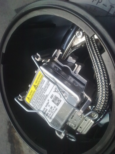

Pomohla by fotka xenonu co je oem v alfe, a informace jestli se ty oem svetla daji pripojit na puvodni kabelovy svazek ze svetel s H7, koukam ze na Autokelly maji xenon i obyc svetlo skladem, zkusim domluvit zapujcku a prozkoumam to

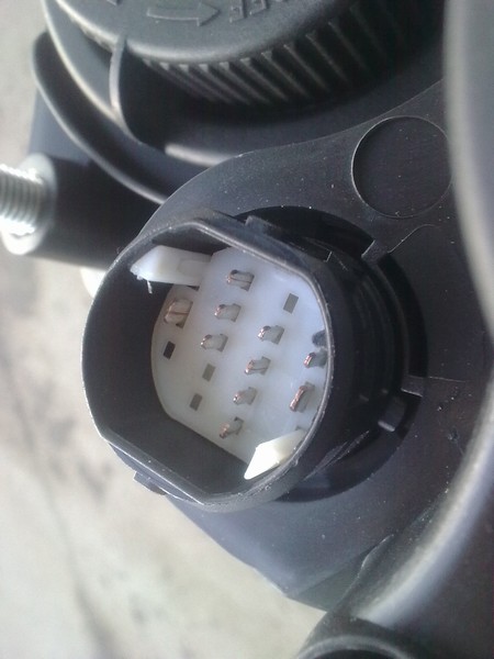

tak jsem mel v ruce oem bixenon a oem H7 svetlo, a myslim ze prestavba neni moc realna.
koukal jsem na svazek co mam na aute, a myslim ze je uplne jiny, na H7 svetla jsou jinak osazene PIN-y v konektoru, myslel jsem jestli to neni univerzal s tim ze tam je navic svazek s tou dynamickou regulaci, ale neni :O/
nicmene nasel jsem reseni ktere mne vraci k predchozi variante...
kdyz jsem koukal na H7 cocku a na bixenon cocku, tak jsou stejne, shoduje se i ulozeni a zpusob prisroubovani toho bixenon modulu s parabolou - je shodny jako parabola na H7, takze sehnat tu sadu co jsem dal v odkazu nahore, dalo by se to pomerne jednoduse presroubovat, zbyvalo by pouze doladit elektriku, a v podstate by se dala dodatecne pouzit klidne i ta dynamicka regulace pro dodatecnou instalaci, nemusela by byt original.

Nechci zakládat nové téma tak to šoupnu sem. Nefunguje mi regulace naklápění světel. Jde o normální světla s H7čkama. Kde je příslušná pojistka? Kdyby někdo věděl označení a umístění pojistky. Díky

Re: oem xenony vs. HID prestavba u 159tky
Klucííííí plííííííís
Vím že je to prkotina, ale mě to děsně sere.
Stáhnul jsem už snad všecky příručky a manuály a nikde sem nic o pojistce nenašel. Je tam vůbec??
