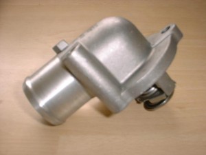

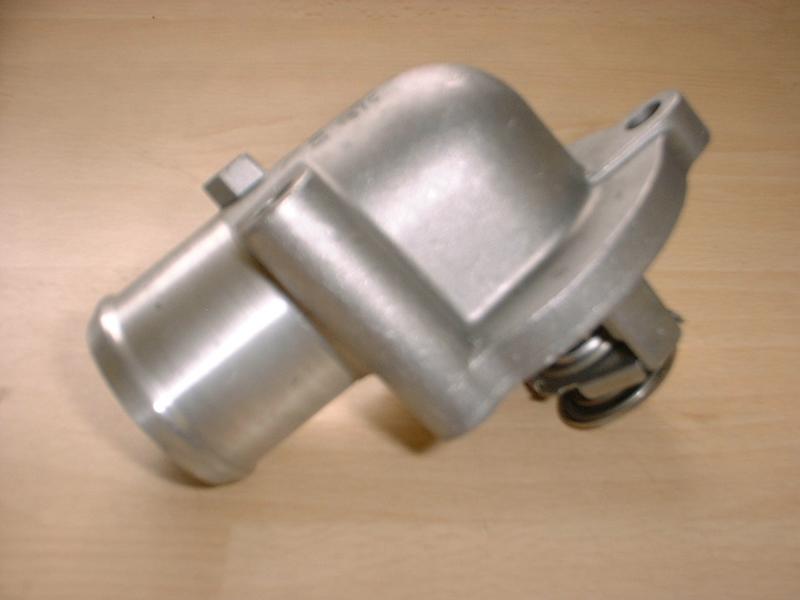

U V6 se mění jen horní kus termostatu (viz obr.) takže práce celkem na pohodu sundat trubku od filtru do sání, vyndat baterku odpojit hadici do termostatu povolit 3 šrouby pak vše na z5 a hotovo.

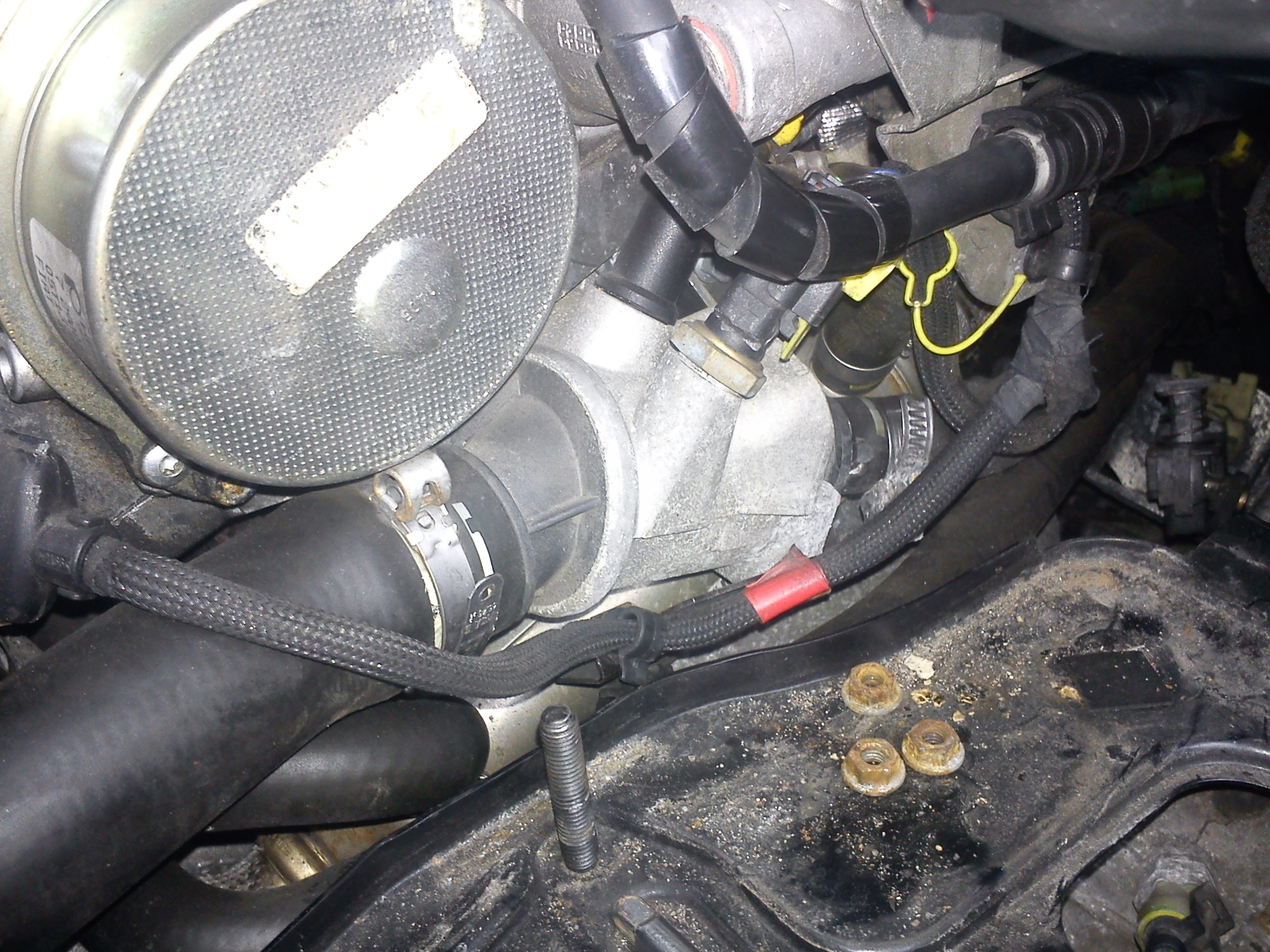

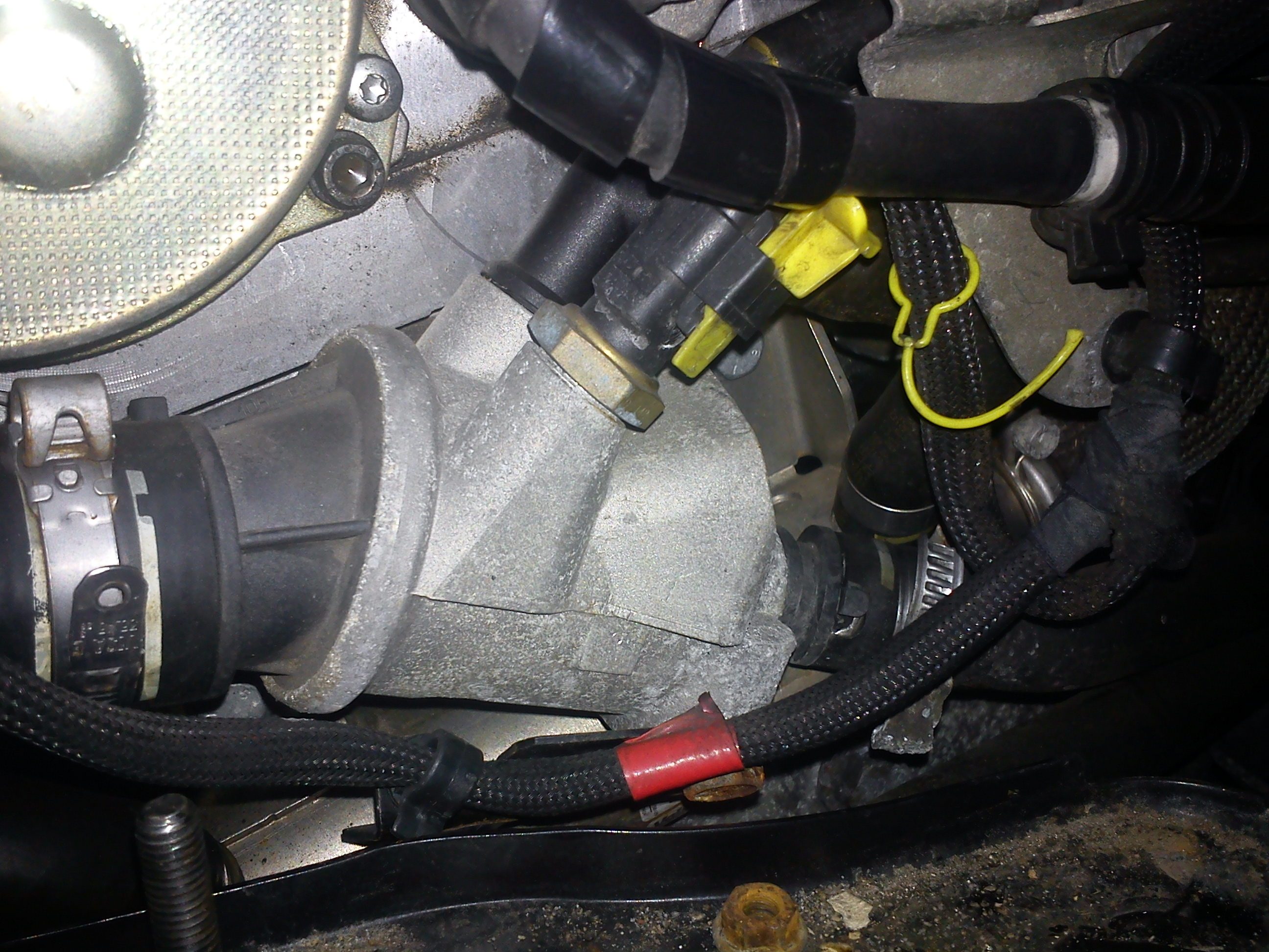

Taky ho mám v plánu měnit,jen se chci ujistit jaký druh tam je.Když zhodím baterku a juknu na něj,bude to stačit,nebo ho budu muset vytáhnout vem?Jen tak pro zajímavost,jaký máte vy na 2,4 JTDm,v elitu jsou dvě možnosti A) http://www.elitecat.cz/ArticleDetail.as ... eId=100095

tak dnes při výměně vzduch filtru jsem ti můj termostat vyfotil.Ladis píše:Taky ho mám v plánu měnit,jen se chci ujistit jaký druh tam je.Když zhodím baterku a juknu na něj,bude to stačit,nebo ho budu muset vytáhnout vem?Jen tak pro zajímavost,jaký máte vy na 2,4 JTDm,v elitu jsou dvě možnosti A) http://www.elitecat.cz/ArticleDetail.as ... eId=100095
B) http://www.elitecat.cz/ArticleDetail.as ... eId=100095
C)ani jed z nich
Re: Výměna termostatu
Dík moc.Ale zatím to vypadá,že to není ani jeden znich
