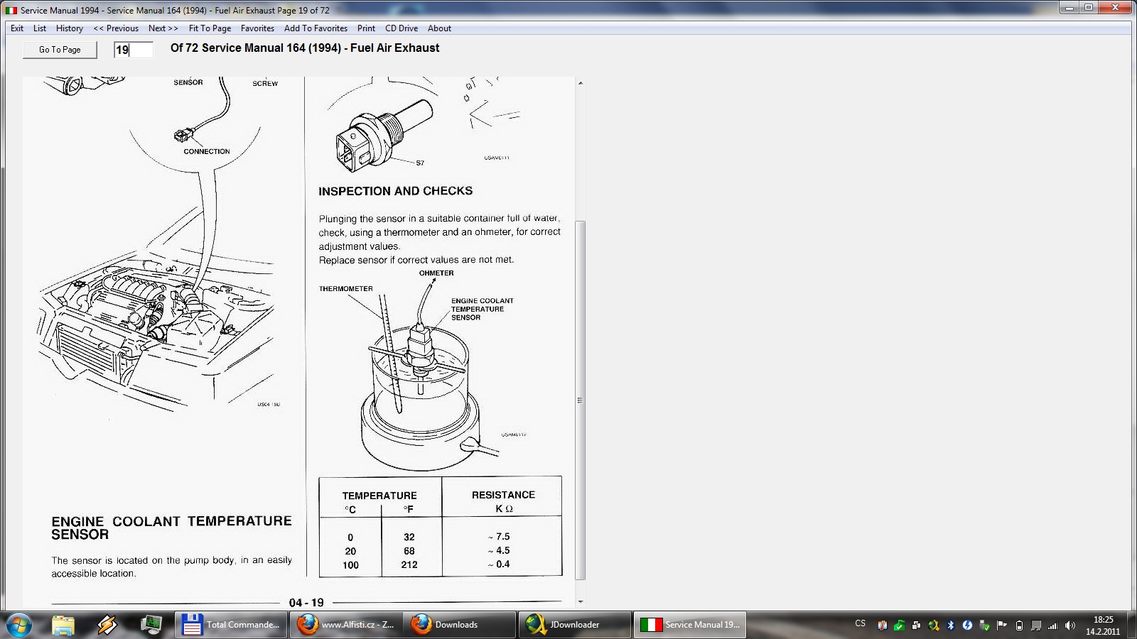

Váhu jsem vyměnil za ověřeně funkční a bez výsledku. S Davidem jsme koumali nad tím čidlem. Skutečně jsou tam dvě. Spodní je na ručičku a kontrolku přehřátí a vrchní je do řj. Problém ale je, že už se v tom někdo vrtal a čidlo je asi už měněný. Konektor k němu je přidělanej ke svazku spojkama a je to celý omotaný izolačkou. Po odpojení toho konektoru od čidla se nic nezměnilo a po zkratování taky ne. Takže už stahuju workschop manual a doufám, že tam najdu, jak to čidlo má vypadat (jestli je tam vůbec správný) a případně jaký má dávat hodnoty. Doufám, že to bude jen tim, že se případně jen vymění (když půjde sehnat). Je mi ale furt divný, že po odpojení váhy to normálně chytne...

No to bude právě asi ten problém. Tohle čidlo je na nový model, jednak podle obrázku - termostat u starýho modelu je na druhý straně u rozvodů a druhak podle konektoru. Tenhle je tam je právě je a je vidět, že je dodělávanej. Na starý to bude asi pomocí autokonektoru jako je to na tom druhym čidle...
- Příspěvky: 9323

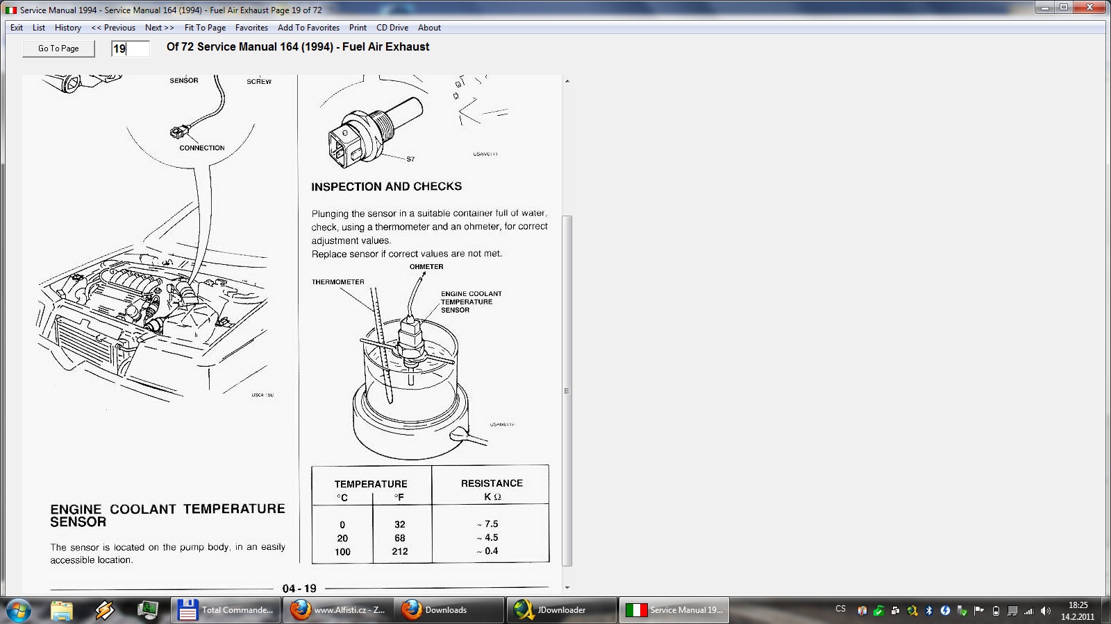

Tak beru zpět, podle manuálu zjištěno (David byl rychlejší než moje O2), že ty čidla jsou stejná. Jak konektor, tak hodnoty...
Jo ten obrazek vlevo je k jinymu cidlu...
Jinak hodnoty co jsem nasel na alfabb: Resistance 200-300 at 212F (100c) about 3-4k ohm cold 32f (0 C).
- Příspěvky: 9323
No to zhruba sedí s tim co je v manuálu. Zítra ho proměřím, ať vim, na čem jsem. Když bude v pořádku, kam by jste mě směovali dál? Osobně nevim
a nechápu proč, když se to nastartuje bez váhy a po několika vteřinách se připojí, tak to běží úplně normálně. Je ale fakt, že to má dost nízkej volnběh na studeno.
To bude ono...
Pak uz by jen zbyvalo (pro kontrolu, vic tam toho ani neni) zmerit vahu, jestli jsou hodnoty v toleranci, a snimac polohy skrtici klapky, je to v pohode meritelny, jen to musi byt pri mereni pripojeny a musis se nejak dostat na drat (kousek oholit?). Primo se studenym startem ma souvislost ten krokovej moturek (sytic, obtok klapky) co je za komorou sani. Kdyz ECU zjisti studenej motor (samo jen tehdy, kdyz bude cidlo teploty OK) tak se vnitrek otoci a pusti vzduch do sani mimo klapku = zvysi se volnobeh

Už mám staženej ten manuál. Zkusim v tom najít hodnoty toho potíku klapky a dneska změřit společně s tím teplotním čidlem. Váhou to nebude, s jinou (100% funkční) to včera dělalo to samý.
- Příspěvky: 9323
Tak čidlo je změřený a je v pořádku. Při teplotě kolem 5 st. má 4,65 kOhmu, což je v pořádku. Moc se mi ale nezdá přívodní dvoužilový kabel k čidlu co vede přímo do jednotky. Mezi sebou mají vodiče 0,04 mV, jeden proti kostře nic a druhý 286 mV. To se mi moc nezdá. Takové napětí by potřebvovalo dost velký proud aby prošel tím čidlem (při 0 má mít 7,5 kOhmu) a to si u jednotky neumím moc představit. Co si o tom myslíte?

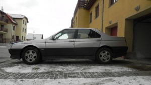

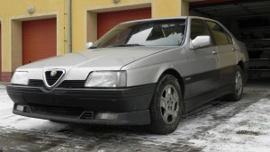

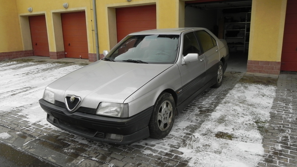

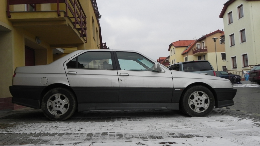

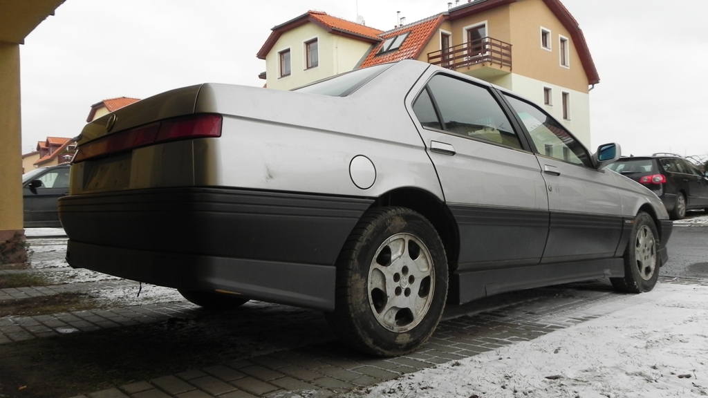

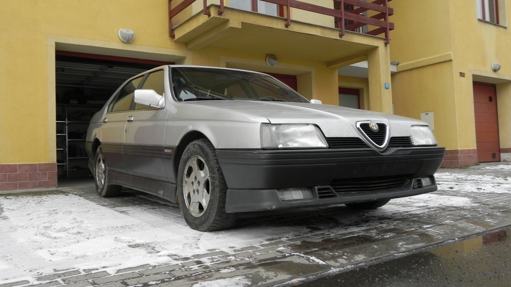

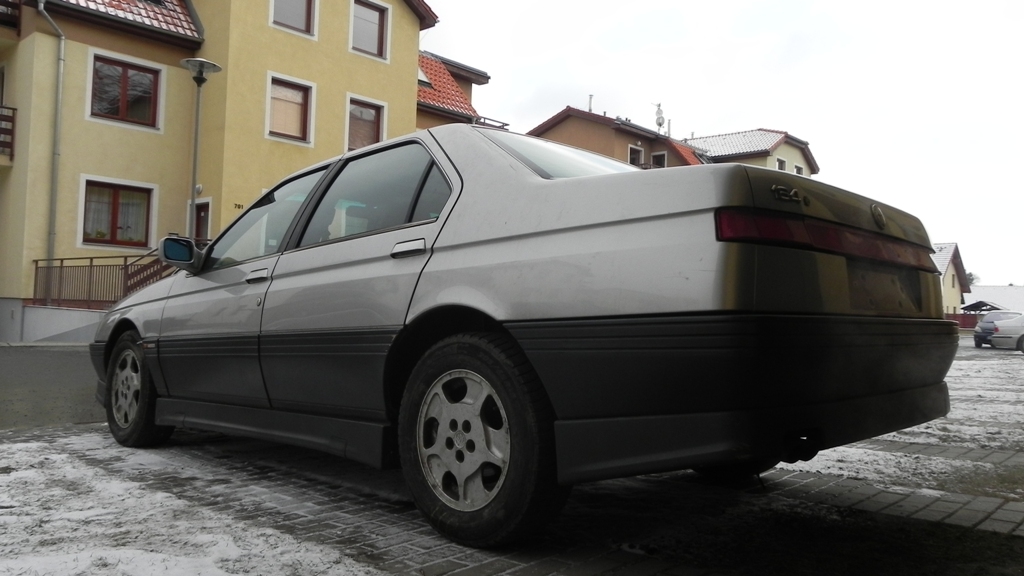

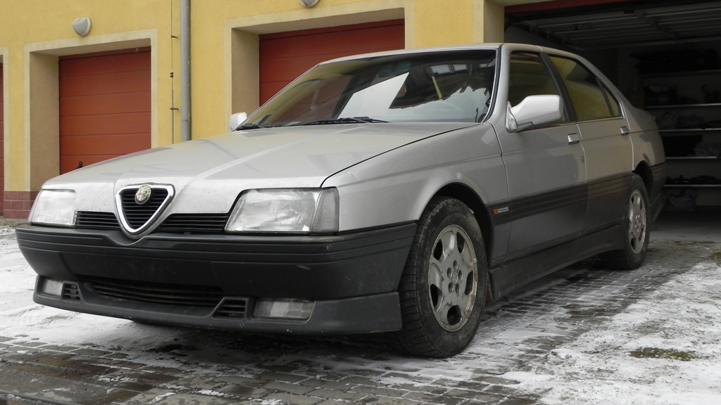

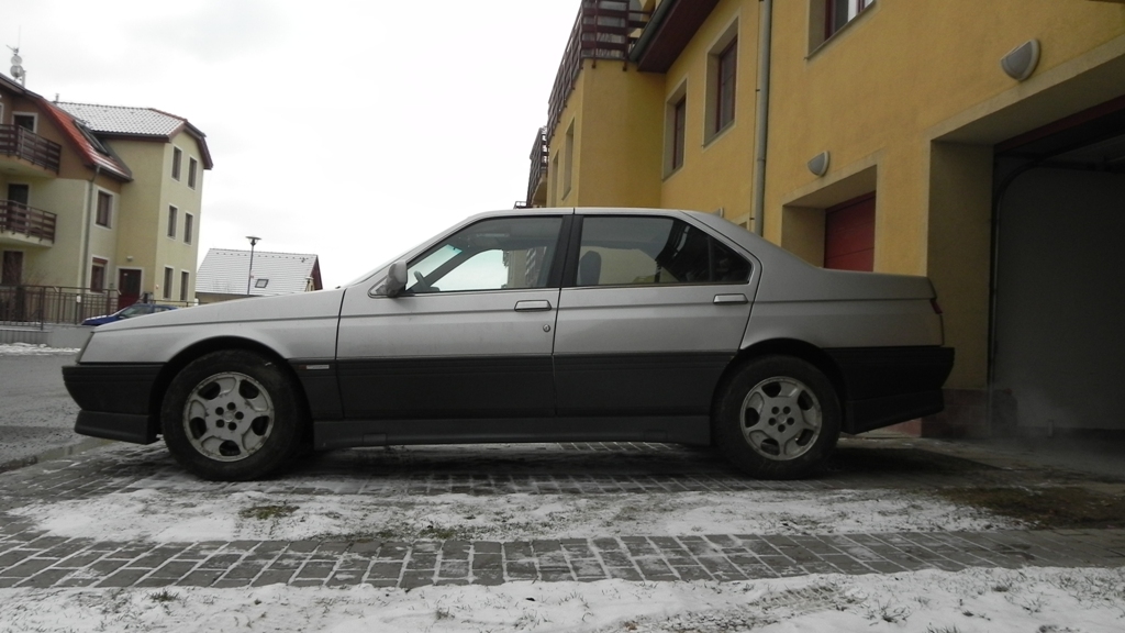

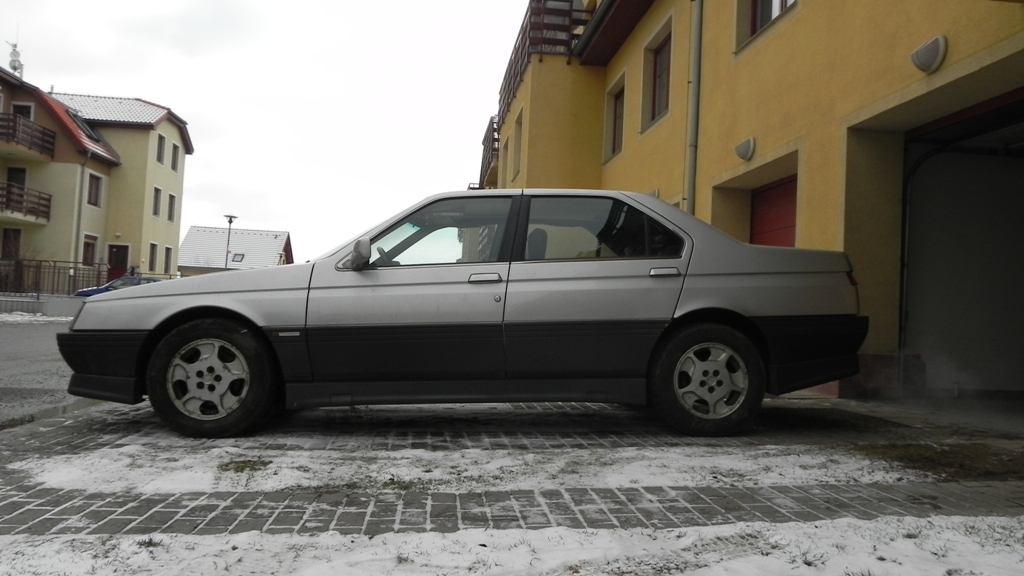

Tak dneska jsem jí konečně nafotil za světla venku. Po pár dnech stání se mi jí podařilo nastartovat (ve středu jsem jí dokonale uchlastal), ale po chvíli chcípla. Vyndal jsem proto relátko čerpadla a chvíli jsem jí startérm protočil. Po připojení už chytla a po chvíli mizernýho chodu (válce různě vynechávali - ulitý svíčky) se vzpamatovala. Vzhledem k tomu, že prošluslý dráty do jednotky od teplotního čidla "inormují" jednotku o tom, že má motor teplotu zhruba 110 stupnů, tak po připojení váhy to běží do reálného ohřátí dost na prd. Ale jak vyleze ručička na cca 65 stupňů, tak už to běží jakš takš normálně. Na proměření toho drátu k jednotce jsem dnes neměl náladu. Ale vypadá to, že bude opravdu někde šluslej ke kostře.
Přidávám video, kde je celkem dobře slyšet motor na volnoběh při teplotě 80 stupňů (provozní teplota - střed teploměru). Ventily si jen ševelí (na Superce byly i po seřízení slyšet mnohem víc).
Taky přidávám pár fotek. Už je hezky na kolech. Zvenku to vypadá, že jí stačí jen pořádně umýt
