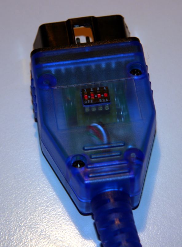

Cawes,,
ja som kupil kabel VAG-COM KKL za 25Eur a stialol SetupFiatECUScan27,,,
funguje super,,,co potrebujem cita ,,,dokonca po malej uprave kabla vie citat aj ostatne RJ ,,

Mala rada. S takto upravenym kablom nenapichuj koncern.

Alfik píše:Mala rada. S takto upravenym kablom nenapichuj koncern.
:shock: ako origos RJ ci ako myslis???? [-X

Kurna nejak som vynechal citaciu.
Myslel som to tak,ze ked kabel prepinujes,napr. na 1,3,9,12 atd tak ho nepouzivajte na VW Group,teda Skoda,VW,Audi,Seat.
Neviem preco,ale takto prepinovane kable som odpisal uz dva. A neni som prvy.
