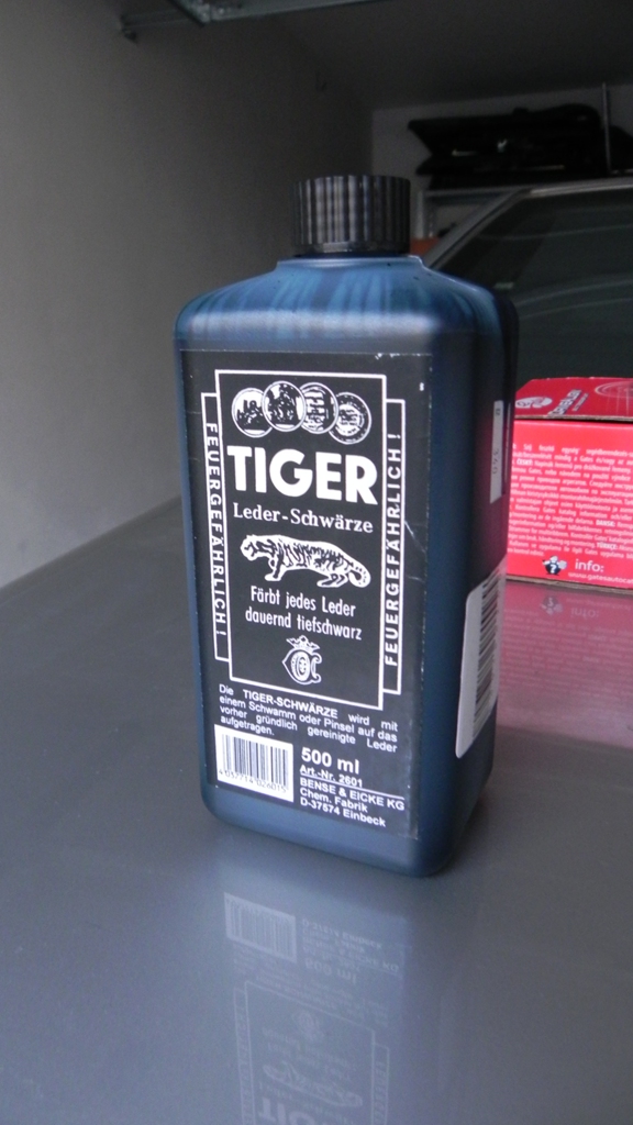

Příspěvek od Hampice » 9.3.2011, stř 18:42
Tak jsem dnes s krvácející peněženkou (teď budeme asi měsíc jíst suchej chleba :cry: ) vyzvedl výfuk. Musim teda ale uznat, že Imasaf je opravdu jednička. Je to nádherně a masivně udělané. Hlavně ta koncovka z nerezu je fakt luxusní.
V pátek mi přišla barva na kůži. Teď jsem to lehce vyzkoušel a vypadá to, že to bude taky docela kvalitka. Je to určený na jezdecký sedla (Hanička to našla na http://www.bukefalos.cz). Po natření je to úplně vysušený a matný, takže to pak bude chtít pořádně nakonzervovat. Ale kryje to krásně.
Přidávám nějaký fotky...
