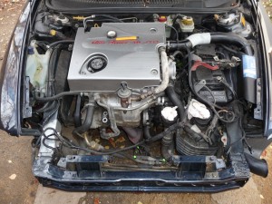

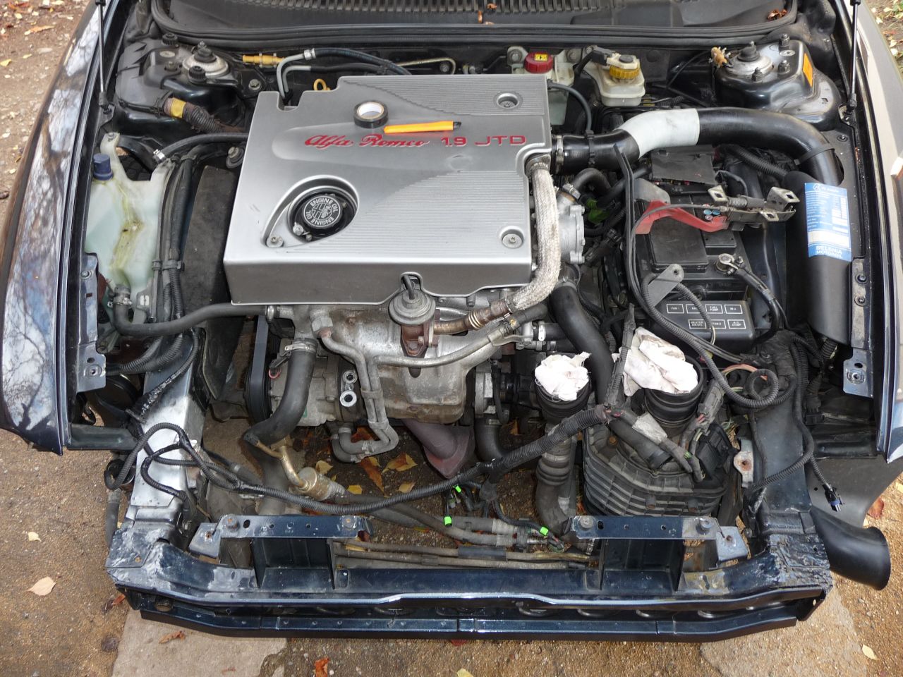

Zion
Příspěvky: 246
Registrován: 24.3.2009, úte 11:48
Bydliště: Mikulov
Re: výměna nádobky ostřikovače AR156
Příspěvek od Zion » 16.3.2011, stř 13:30
ale bude potreba odmontovat nadobku od chlazeni a odklonit ji
EDIT:
takhle to vypada pod nadobkou chlazeni, takze pohoda

Shoddy
Příspěvky: 143
Registrován: 21.12.2008, ned 15:12
Příspěvek od Shoddy » 16.3.2011, stř 14:08
:-k nevim nevim, jak sem na to koukal na autě i jak se mi zdá z té fotky výše, tak mi připadá že dosti velká část nádobky je stále napasovaná pod blatníkem :cry: měli jste to někdo už vyndaný vrchem??
156 SW 2,4JTD 103kW nero
