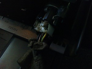

Tak to jdu schválně teď zkusit. Zapalovač a celou tu přihrádku mám ze druhé 164ky, jen jsem nepochopil kam připojit ty dva konektory vedoucí ze zapalovače. Takže někde v molitanu v tunelu.

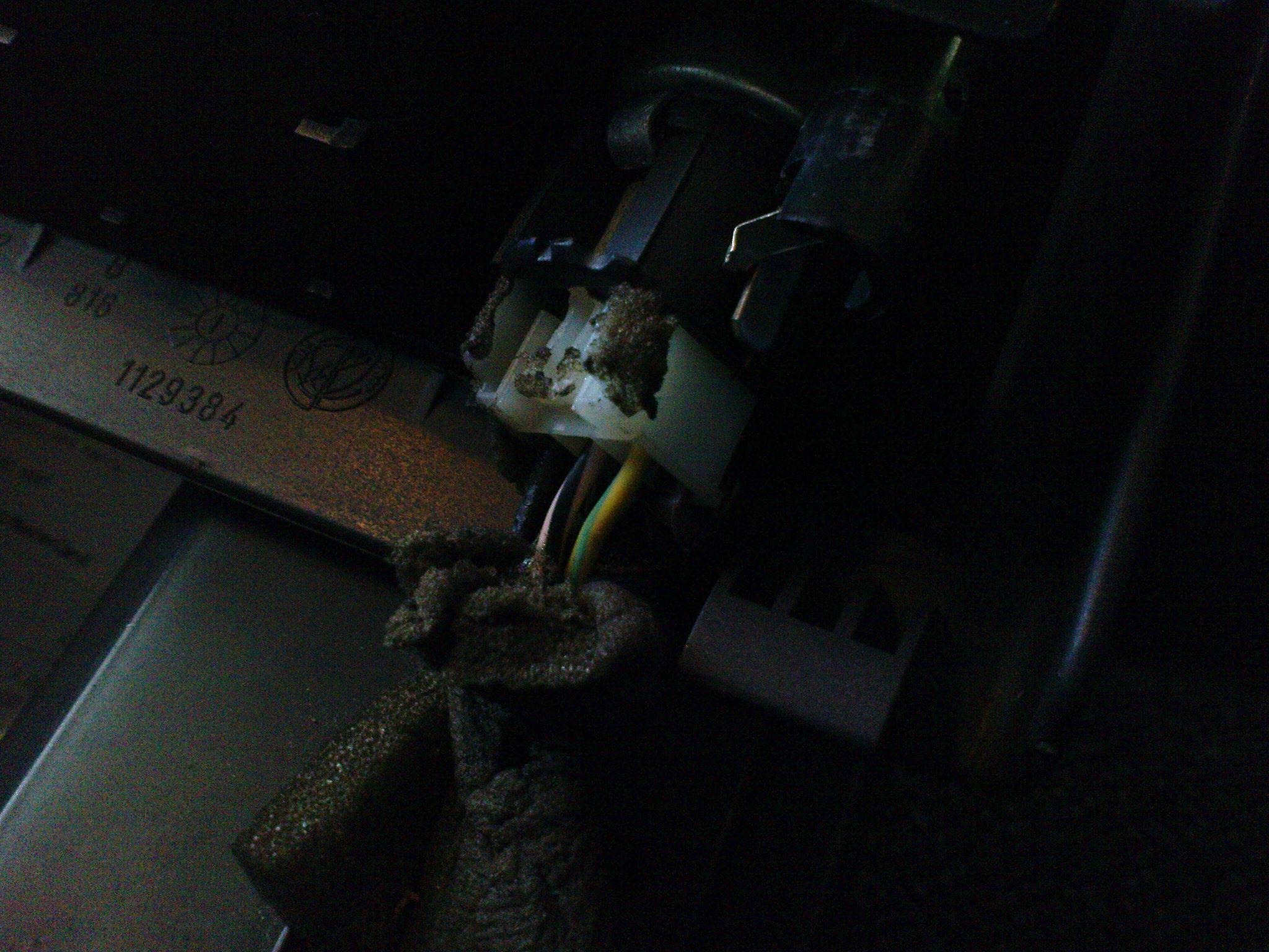

Tak opravdu tam byl schovaný konektor k zapalovači. Jen jsem od zapalovače měl dráty schované v takovém plastu (viz foto), takže jsem je jen vydělal a napojil podle barev. Zkusil jsem napojit nabíječku od telefonu, ale nic. Tak jsem otočil klíčkem a už to pěkně nabíjelo. Jen bohužel popelník nebyl osvětlený, říkám nedá se nic dělat, v tom se to rozsvítilo, paráda, operuju tu přihrádku nazpět, v ten moment rup, přestalo svítit, odpálily se pojistky na světla a na zadní zapalovač. Tak teď nevím, jestli za to můžu já, jestli jsem nějak blbě zahýbal s těma drátama, zatímco klíček byl otočený v zapalování (školácká chyba, když se něco dělá s elektrikou
), ale zase proč se to najednou rozsvítilo a chvilku na to to zhaslo a ještě dvě pojistky se vypálily. No nic, odpoledne skočím pro pojistky, večer to zkusím znovu.
Alfa Romeo 164 2.0 TS (1998)
ex Ford Granada 2.3 V6 (1984)
Re: Ivas 164 - Alfa Romeo 164 2,0 Twin Spark (1997)
Ja tam mel konektor presne na zapalovac. Predni zasuvka je pod stavou porad, zadni jen pri zapnutym zapalovani...
Asi sis udelal zkrat, nejspis primo na tom zapalovaci

Takže pánové. Dal jsem nové pojistky, zapojil zapalovač, funguje a ehje zase se po chvilce rozsvítil a taky zhasl - LUP a další pojistka v p*deli. Tak teda nevím. Jakou pojistku máte na tom zapalovači. Já tam mám desítku.

10A je málo, mám za to že tam je 20 nebo dokonce 30A
Koukam do manualu je tam psano 10A, ale taky se mi to zda malo. Zkus 20A a uvidis
Je to ale divny pokud vypadava prazdna zasuvka, ta zarovicka nic nezere, nekde bude zkrat, zkontroluj tu patici zasuvky jestli je 100% OK

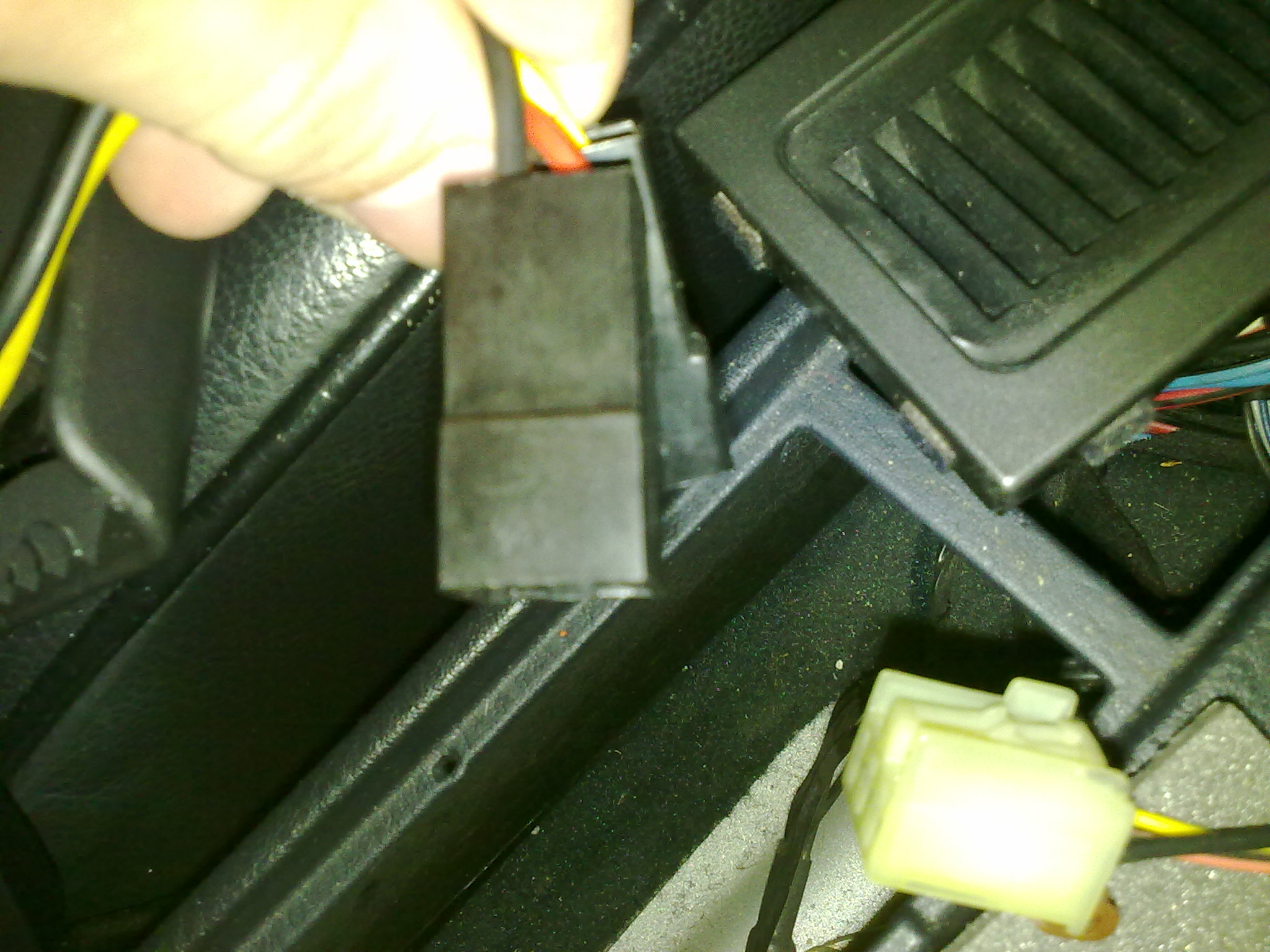

Láďine, můžeš se mi prosím podívat jak jsou připojené dráty? Teď si to nepamatuju přesně, ale ze zapalovače vede: červený, žluto-černý, zeleno-žlutý. Z auta vede červený, černý, žlutý. Připojil jsem tedy červený-červený, žluto-černý-černý, zeleno-žlutý-žlutý. Akorát mě teď napadá, jestli náhodou žluto-černý nemá jít na žlutý

Tak mam tam cerny, ruzovo/cerny, a zeleno/zluty...

Aha takhle to máš. Kostku máš zapojenou přímo do zapalovače. To mě z toho zapalovače vedou tři dráty. Až mi skončí horečky, tak se na to ještě podívám.

Dneska jsem vyhrabal přední zapalovač ze 164 co jsem měl na šroubky a dal ho dozadu. Funguje, svítí, ale zřejmě se budu muset ještě podívat na tu kostku co vede z auta. Buď bude nějaká zoxidovaná, nebo něco jiného. Občas to totiž zhasne, pak se zahýbe s konektorama v kostce a dobré. Ale už mi to nevyhazuje pojistky. Uvidíme, radši jsem si do kufru hodil dvě plata pojistek.
Jo a žárovička v zapalovači byla prdlá. Tak jsem ji vyměnil. Pak jsem si všiml, že vepředu mi zapalovač přestal svítit. Jsem zvědavý jak ho vytáhnu, zřejmě taky jen žárovička, nedávno to ještě svítilo.
