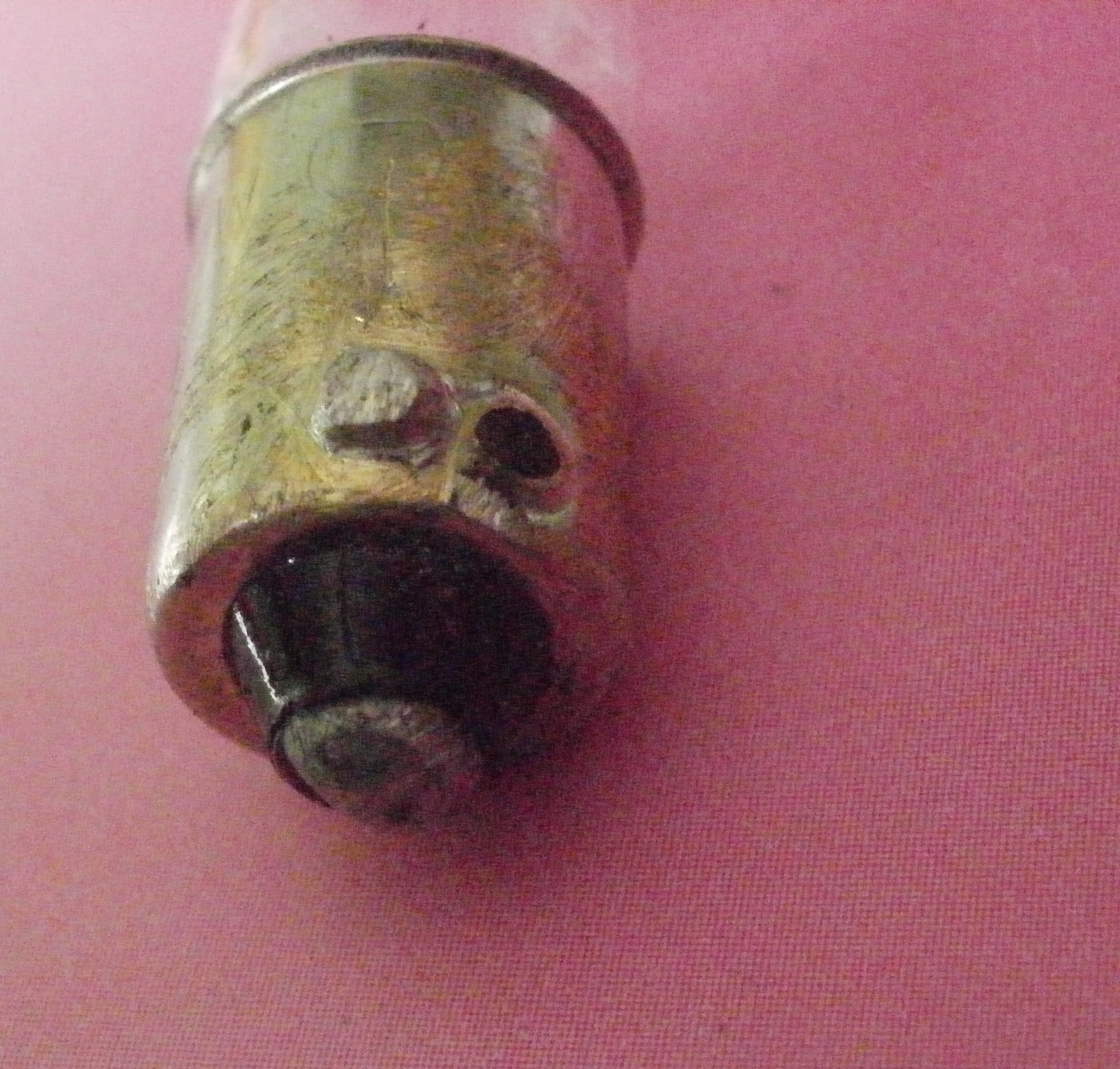

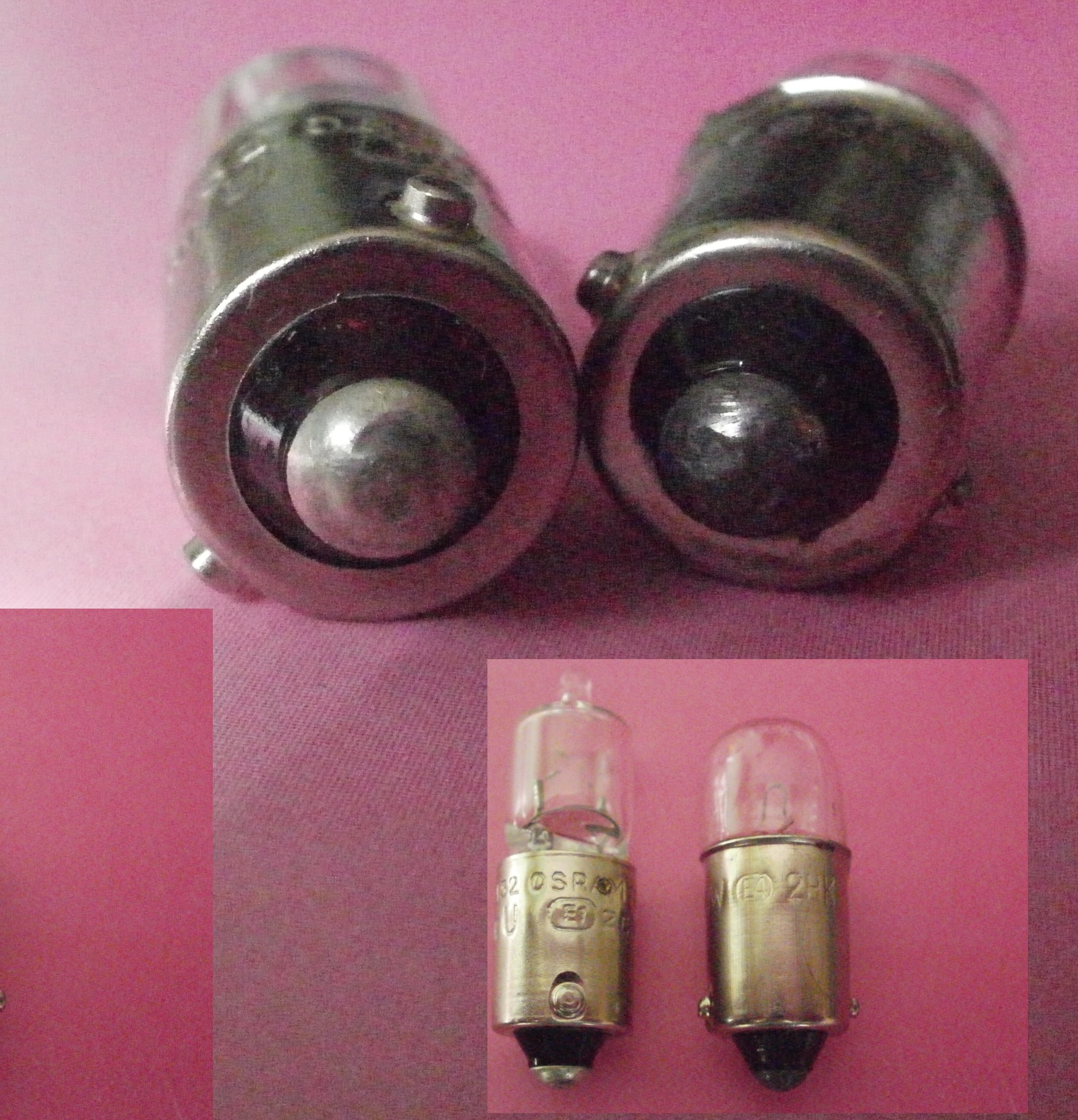

Zdravím. Popíšu zde jak jsem já vyzrál na "drahé" žárovky H6W... Koupil jsem obyčajné 12V 4W (10kč) a předělal si patici alá H6W není to nic složitého jednu žárovku jsem takto upravil během 10 minut...Udělal jsem to tak, že jsem jeden původní "kolík" na 12V4W ubrousil pilníkem a vedle jsem si naletoval z cínu kapku kterou jsem zbrousil do tvaru původního kolíku tím jsem dosáhl vyosení kvůli kterému jsou žárovky jinak nezaměnitelné. Je třeba si s tím trochu vyhrát aby vše sedělo jak má a hlavně aby šla žárovka lehce nasadit i vyndat jinak byste jí tam mohli dát , ale už by jí nikdo nevyndal... Doufám , že vám můj nápad pomůže a i ušetří nějaké peníze... v Thornu po mě chtěli za dva kousky H6W 180,-....
po úpravě
po úpravě
V levo původní žárovka, v pravo žárovka připravená na úpravu.

kolik má H6W watů? taky 10? jen aby moc netopila, protože se rády pečou ke světlu

Já sem z toho vyndal Osram a je na nich psáno 6W ted co tam mam tak jsou 4W

P3TR píše:Zdravím. Popíšu zde jak jsem já vyzrál na "drahé" žárovky H6W... Koupil jsem obyčajné 12V 4W (10kč) a předělal si patici alá H6W není to nic složitého jednu žárovku jsem takto upravil během 10 minut...Udělal jsem to tak, že jsem jeden původní "kolík" na 12V4W ubrousil pilníkem a vedle jsem si naletoval z cínu kapku kterou jsem zbrousil do tvaru původního kolíku tím jsem dosáhl vyosení kvůli kterému jsou žárovky jinak nezaměnitelné.
jj to jsou ty co používám já, na každé benzínce za 10 kaček. Dneska jsem jednu měnil, zrovna tu blbě dostupnou u baterky, ale za 3 minuty hotovo už to mám nacvičené :-D Jinak žádné letování není potřeba, jeden kolík vždycky uštípnu kleštěma a hotovo. Jo a zapečení se bát taky nemusím, protože tam dávám 2W a kontrolka nesvítí :wink: :smt023

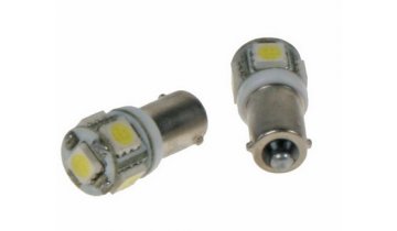

ahoj, zrovna teď taky řeším žárovky do parkovaček a našel jsem LED 3SMD, ale nevím jakou patici má alfa 156 na ty parkovačky. U patic T10 can bus píšou, že nehlásí chybu díky rezistoru a u zbytku o tom nepíšou nic.
LED 12V patice BA 9s 5LED 3SMD.jpg (6.68 KiB) Zobrazeno 4535 x

Já teda moc nechápu co furt řešíte s parkovačkama, stejně když svítí vedle potkávačky, tak každej ví kulový.
Jinak ty na na obrázku jsou k ničemu, mají výstupky proti sobě, H6W je má asymetricky.
