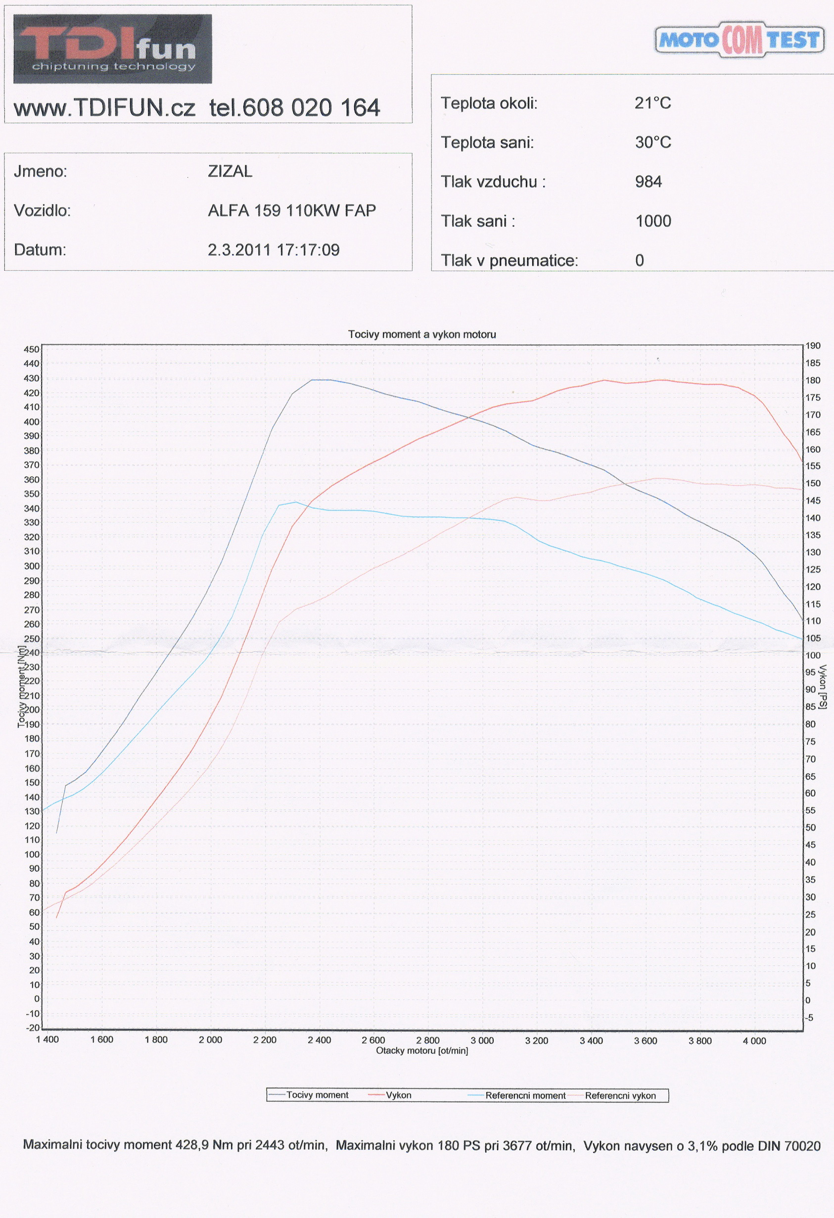

Alah píše:
Žížal píše:.....Vykon sel z 150k na 180k, kroutici moment z 340Nm na 430Nm - vykon prodava auta, moment vyhrava zavody :-D ......
hmm a co na to spojka?..bere ten o třetinu větší krouťák??...já mám seriových 420Nm a všichni mně zrazují od zvyšování...že si odrovnovnám během pár tisíc km spojku....
Mohl bys prosím nahrát sem graf z brzdy??....protože jsem o TDiFunu uvažoval...ale jestli ti takto "poladili" auto...bojim bojim..
Mám zvýšený výkon a 4x4 kde hrozí mrtvá spojka mnohem víc a zatím 55tis. km v pohodě..

Slibovany graf

Příspěvek od kudrt » 29.3.2011, úte 15:22
tak tohle vypadá hodně dobře, bych řekl.... škoda jen že výkon začal klesat před omezovačem. V serii se mi právě líbí, že to cpe až do omezovače stejně a necítíš pokles.... ale to je asi jedno 150 kobil tam je pořád.
KOLIK TE STALA KOMPLET UPRAVA (DPF off, EGR off a chip)???

Žížal píše:Slibovany graf
Díky..:-) Pěkné...:-)
