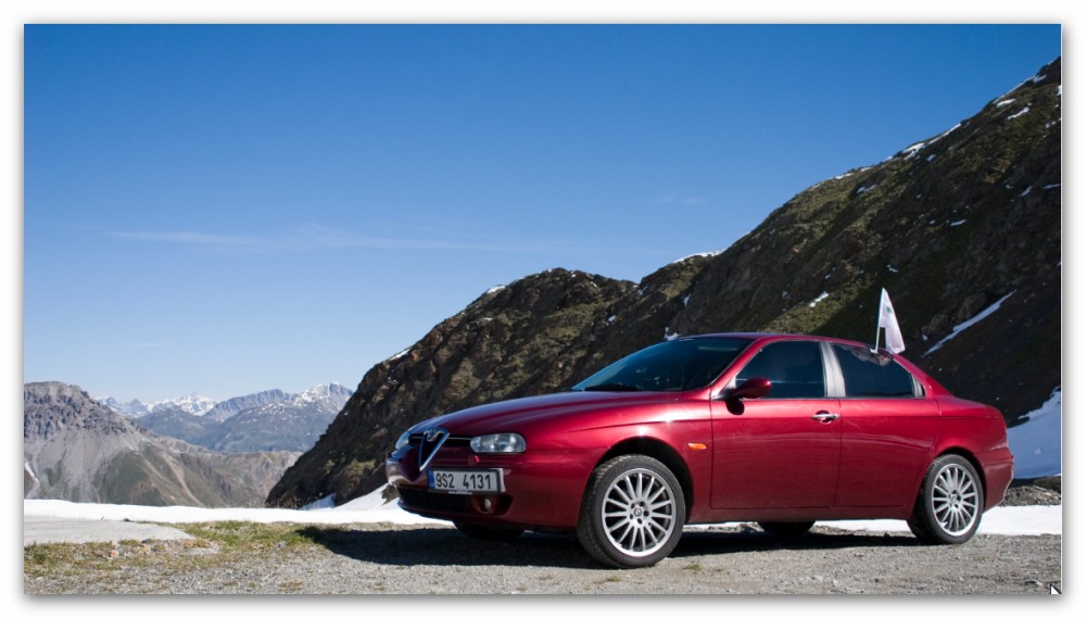

Mam je k mani v 15", kdybys treba chtel na zimu
Kdyžtak mě opravte, ale tyhle kola podle mě na 156 nepatří, dávaly se na 147
Ale samozřejmě proti gustu...
Jj, patří na 147 a nejsou teda celkově nic moc (hlavně v 15")
Podobný 16ky jsem měl na zimu, ty byly prozměnu z GTV. Dobře se však čistí
Ja mam na mysli totok, a byly original na 156...
V 17 byly tusim na 147 2.0?
mne osobne sa tieto stare elektrony na alfy nepacia...ked 17" tak uz nieco poriadne...ale tak kazdy ma iny vkus
Souhlas. Proste seriovky.
Viděl jsem je vždy na 147, na 156 nikdy
ja praveze len na 156 na 147 vobec
Co máš proti sériovkám?

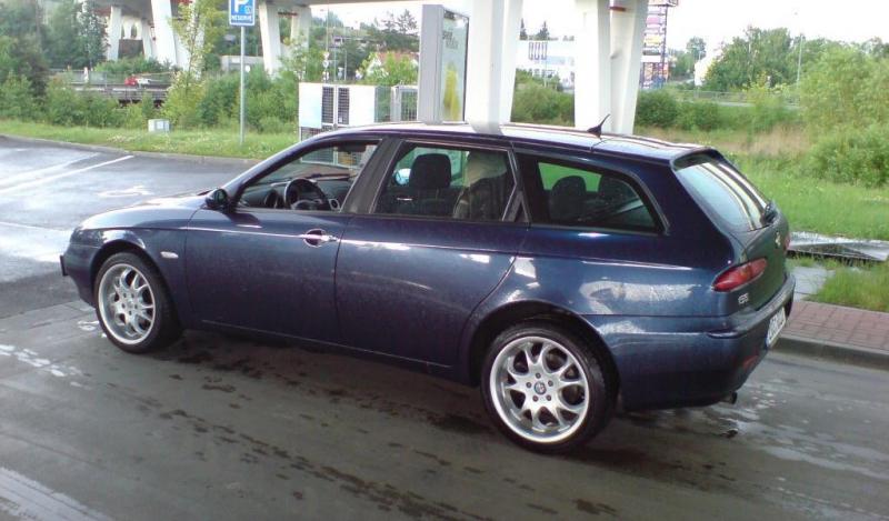

to tuta: no mne sa nepacia tie stare "okate" alebo ako to popisat...nie kazda seriovka je hnusna to som nepovedala...ale ani tie tvoje sa mi nepacia
ale tak zady ma iny vkus podstatne ze sa pacia tebe
Styl ala Tuta se mi libi
Pak jsou pekny GTA, Tristar, a tim to asi hasne...
Nejhezčí jsem měl já
...a vůbec nevadí, že tomu Kubas a tuta nerozumí
Naposledy upravil(a) Adamsquare dne 1.4.2011, pát 14:43, celkem upraveno 2 x.
Terr: nemohl by to dělat setrvák....? prostě při přeřazení nebo nějakém skokovém náporu (sešlápnu/pustím plyn) to lupne.... Mě to na Stilu JTD dělá už ca 60tkm a zatím jako dobrý
Jinak přátelé k těm kolům, klasika je klasika a prostě paprskové kola se k lehkonohým Alfám hodí nejlépe -viz např: http://www.alfisti.cz/karty/kubas/1.JPG
Kdo si víc potrpí na design tak pro toho jsou varianty jako tristar ze 147 apod.
To co sem hodil třeba Adam mě absolutně neoslovuje....
V jednoduchosti je síla, o tom nás alfa svým designem přesvědčuje už opravdu hodně dlouho....
