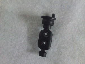

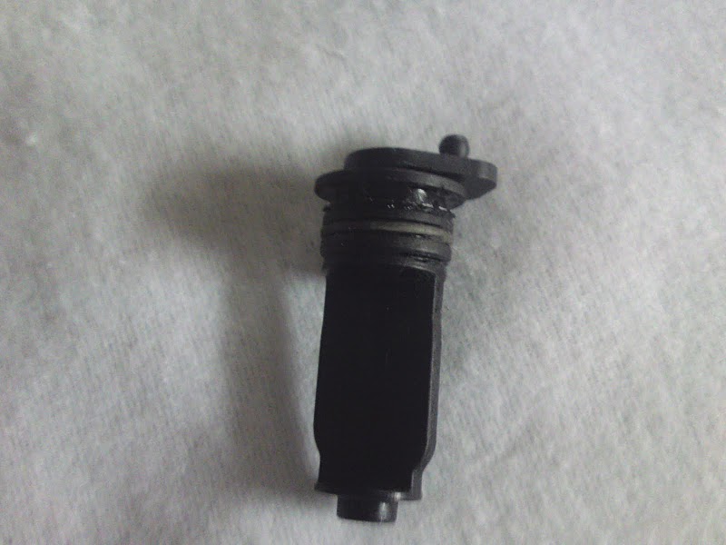

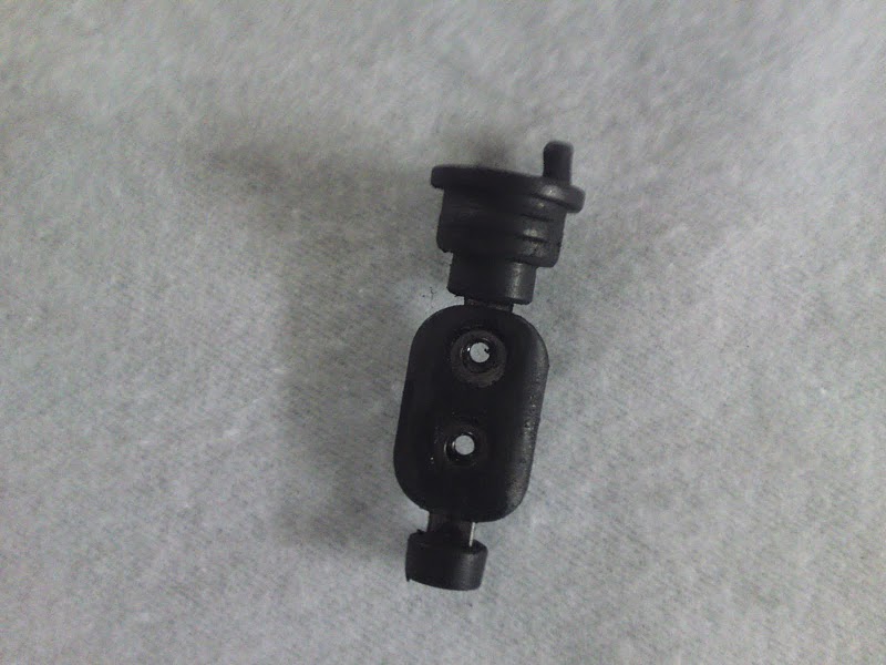

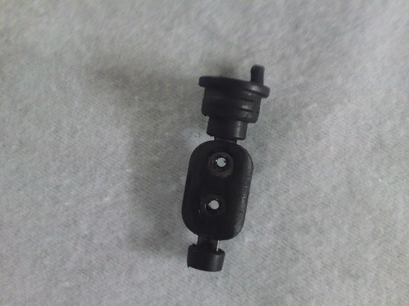

zip166JTD nepotesim ta ale 2,4 by to mala mat taktiez.
Ja mam tieto klapky tiez KO, no zafixvovat do jednej polohy sa mi to zatial nepodarilo, pretoze bez demontovania separatora oleja a toho drziaku nemozem odpojit tiahlo 3 vlaca. malo placu a neviem ci mam tahat alebo je tam nejaka poistka..atd :-/
oskar neviem ale co som pozeral a zistoval nejake info tak aj plastove sania maju klapky len uz je to inak riesene.
vid foto.
Ja to tiez nejek skusim vyriesit ale ako spomynal oskar az za par mesiacov pri prilezitosti vymeny rozvodov.
Stara klapka
Stara klapka
nova klaka
nova klaka

Příspěvek od Zip166JTD » 22.5.2011, ned 10:06
Vladiss1 díky za fotky.Kurna to je sakra velký motorek na ovládání klapek .Včera jsem se díval a vypadá to že ten bazmek tam ještě nemám.
