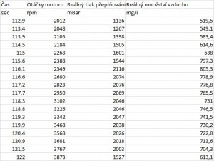

teoreticke hodnoty jsem tam nedaval, pac kdyz jsem tam narval vic jak 3 parametry, tak se mi to po chvilce odpojilo od ecuyan.ko píše:Pridej k tomu realny tlak turba a reknu ti jestli je to ok, nebo ne.
EDIT: jizda na 3.prevod.stupen do mirneho kopce
jde z toho tedy poznat, jestli je vaha KO ? nad 3000ot, uz to tahne jak oktavka ftedeii
a taky se mi zda, ze to turbo tlaci nejak moc, ale ja se v tom prd vyznam...
Diky za postrehy..

Turbo OK. Vaha vcelku slaba. Skus pozriet,ci ti neprisava vzduch medzi turbom a vahou. Ak je to OK,vycistit,alebo vymenit vahu.

OK diky za info, jeste to tam prolezu, jestli to nekde neni praskle, ale kdyz smazu chyby v ecu a proslapnu plyn, tak tam hned skoci chyba P0101 - mass air flow (2), takze asi bude KO

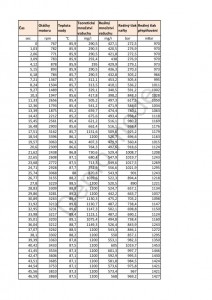

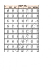

Zdravím. Mám problém, že moja Alfa prestala mať ťah.Mám podozrenie na Váhu vzduchu. Mám nahrané dáta z jazdy na 3. prevodovom stupni. Vedeli by ste to zhodnotiť či je môj predpoklad správný.

Podla dat to vyzera, ze vaha dava zle hodnoty, takze vymenit. Nemas aj vyssiu spotrebu? Mne vaha zvysila spotrebu tak o 1,5-2 litra. Mam nahradnu a zatial som nabehal 500 km na nej a spotreba sa upravila na povodnych 6-6,5 litra. Tah sa mi velmi nezmenil, ale tebe by to malo pomoct.

Myslel som si to aj ja. Skúsim teda kúpiť novú. Maju tu u nás na sklade MAGNETI MARELLI tak ju otestujem. Ostatné hodnoty su OK? Pri testovani mi pri otáčkach na 4000 vyskkočila chyba tlaku turba - P1235 veľmi vysoky signál. Urobiloto asi 4 krát. Potom mi to ale prestalo a už sa to neopakovalo. Mal som pocit ako keby bolo treba rozbehať natáčanie geometrie lopatiek. Pri bežnom používaní sa mi to nikdy neprejavilo, len pri tomto testovaní v takýchto vysokých otáčkach.Su teda ostatnéúdaje ok? Ďakujem za odpovede.

Vahu nechaj vahou a radsej sa zameraj na tlak turba. Pritiahne lopatky po starte?
EGR ok? Na volnobeh ma ta vaha velke hodnoty. A celkovo mam pocit,ze to auto si logoval v nudzaku.
Ci uz pozeram,tlak paliva,tlak turba,alebo vahu.
- Tornado156
- Příspěvky: 280
Re: Debimetr - váha vzduchu
Diki za odpoveď. Dáta su logované v normálnom režime. ako som písal zo začiatku mito pri otáčkach nad 4000 hádzalo chybu asi 4 alebo 5 krát. ale keď som robil ten posledný log tak sa nič neudialo.Normálne to šlo celú dobu bez chyby a ani pri bežnej prevádzke mi to nikdy nehodilo žiadnu chybu. Neviem či tie dáta nemôžu byť nejako skreslené tým že tam mám chip od šarkana. Doteraz to jazdilo bez problémov. To znamená že mám na chipe najzdené asi 60000 km. Môžeš mi prípadne poslať do SZ kontak na teba ak by som potreboval nejakú pomoc. Ináč auto ma najazdené 180000 km. Ja som ho kúpil pred 5 rokmi z DE. Malo najazdené 90000km presne aj servisnou knižkou. To znamená, že je tam pôvodné turbo aj Váha. Len som už menil EGR. Minulý víkend som ho vyčistil, bol poriadne špinavý. Podľa čoho si myslíš že bolo v núdzku?Ako si to myslel s tými lopatkami?
ex Fiat Grande Punto 2008 1.2
SUZUKI GSX 750 Inazuma
Turbo tlaci max. 0,5 baru.Malo by tlaci myslim 1,3 alebo 1,4
tym,ze ma maly tlak,dava malo aj vaha vzduchu.
A ten tlak v raily je tiez maly. U mJet je myslim okolo 1800 barov. UniJet ma 1350.Ty mas necelych 1000.
Dalej,pises,ze si to logoval na 3 prevod stupni. Ked si pozriem ako dlho ti trvalo tu trojku vytocit,tak si bud nemal plny plyn,alebo si to logoval hore Mount Evarestom.
Tymi lopatkami som to myslel tak,ze si pozries,ci ti po starte vtiahne tiahlo,co ovlada lopatky do tej banky.
Ak ti to ale ide OK ako pises,tak ti potom ukazuje hluposti diag.

Hodnoty mnozstvi vzduchu jsou +- cajk. Diru v sani za turbem nemas, to by vypadaly jinak.Zion píše:teoreticke hodnoty jsem tam nedaval, pac kdyz jsem tam narval vic jak 3 parametry, tak se mi to po chvilce odpojilo od ecuyan.ko píše:Pridej k tomu realny tlak turba a reknu ti jestli je to ok, nebo ne.

To ma byt plny plyn?? Pokud ano, tak mas neco s turbem/regulaci turba, protoze tlaci strasne maly tlak. Cidlo tlaku by melo byt ok, protoze tomu odpovidaji i hodnoty z vahu vzduchu.Tornado156 píše:Zdravím. Mám problém, že moja Alfa prestala mať ťah. Mám podozrenie na Váhu vzduchu. Mám nahrané dáta z jazdy na 3. prevodovom stupni. Vedeli by ste to zhodnotiť či je môj predpoklad správný.
Logni realny a teoreticky tlak turba, otevreni ventilu overboost, otacky motoru, celkove mnozstvi nafty a pripadne jeste polohu akceleratoru.

Ked tam das toto vsetko,tak to loguj na 4. Snimanie parametrov tam bude male.
Alebo plynovy pedal len skontroluj a ventil na turbo skus v akcnych clenoch.

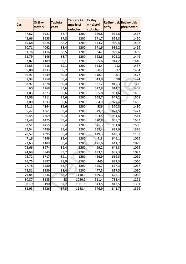

Diki za reakcie. Skúsim to dnes všetko nalogovať a dať ešte dnes na web. určite to dnes ešte zavesím. Pre istotu som už objednal cez Ebay novú váhu. Stála 70€ aj s dopravou a tak som neváhal. Ozaj predbežne som pozeral aj na ebay turba a našiel som tam aj opravné sady na turbo garet čo tam mám. Je reálne repasnuť svojpomocne dané turbo so zakúpenou sadou alebo treba na to nejaké presne nastavovacie prístroje?

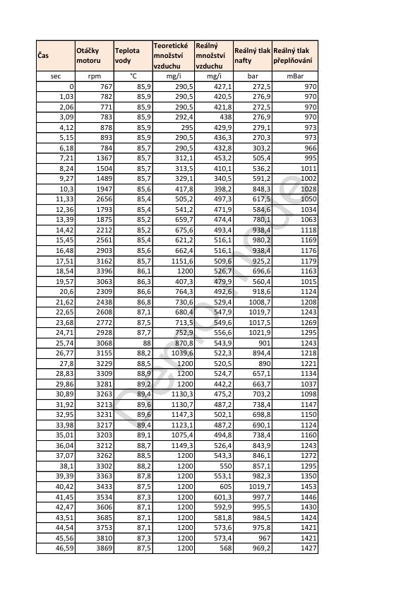

Ahoj, tak asi uz aj mne odisla vaha vdzuchu, ale nie som si isty. Preto by som vas zdatnejsich chcel poprosit o analyzu doleprilozenych suborov z FiatEcuScan. Testoval som to na 3-tom prevodovom stupni.
Najskor auto netahalo v nizkych otackach, zacalo tlacit do sedacky az od dakych 2800 az 2900. Teraz uz absolutne nie je citit zatah ani nad tieto otacky
Diky az pomoc.

Rekl bych, ze ti nejak vazne regulace turba. Porovnej si teoreticky a realny tlak turba.
Zkus jeste lognout POUZE otacky motoru, teoreticky tlak turba, realny tlak turba a otevreni ventilu overboost.
