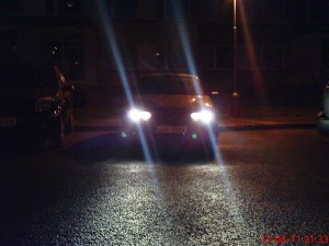

Takže takhle? :wink:

A ještě dálkový! :-D
