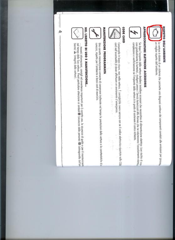

Při jízdě se mě rozsvítil tento symbol na palubovce oranžové barvy,po hodině stání a nastartování už všechno v poho,co tento symbol znamená?

Liwika nekde psala, ze to je "tucny vrtulnik"
Ale mela by to byt nejaka zavada na vstrikovani, nejaky cidlo, lambda, civka, vaha atd...

Takže citace z chytré knihy : PORUCHA DIAGNOSTICKÉHO SYSTÉMU MOTORU EOBD
Trvalé svícení : signalizuje poruchu v systému vstřikování paliva/zapalování,která může způsobit zvýšení obsahu škodlivin ve výfukových plynech,možnou ztrátu výkonu a zvýšení spotřeby paliva.
Blikání kontrolky : signalizuje možnost poškození katalyzátoru.

Jinak jsem to opsal z manuálu 156.

Nejjednodušší bude diag, která řekne více méně přesně co to je. Osobně tipuju jednu z lamba sond

ked sa to rozsvieti len na chvilu a potom sa uz neobjavi, tak je to len sporadicka chyba= kratke zblbnutie elektroniky. Ale neodpustim si, ked vidim ze niekto napise, ze mi svieti kontrolka motora a ide sa na fore vypytovat co sa mu pokazilo som uz na to alergicky. Totizto to bez diagnostiky asi nikto s kariet nevyvesti
