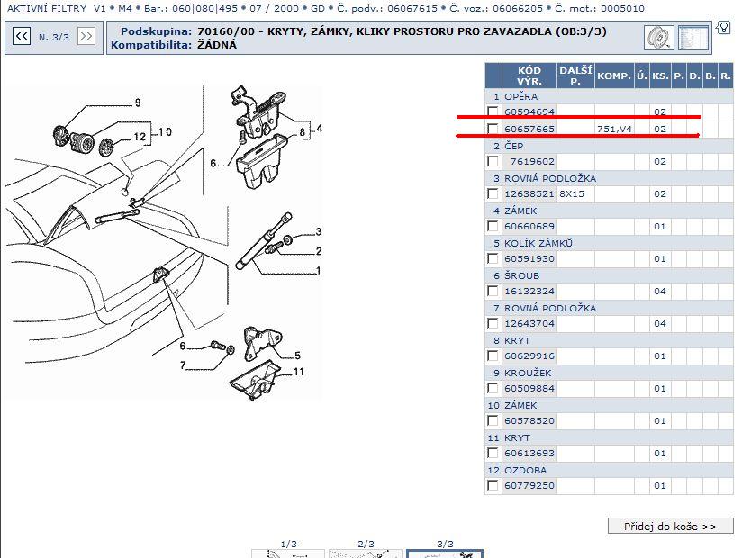

Tak v E-peru neco je jako dve varianty, ale nemam s nim zkusenost a nedokazu se prokousat k podrobnejsim informacim, jako treba sila jednotlivych vzper... no a cenu by jsem take resil, preci je je ta originalita zbytecne predrazena..

Re: Náhrada plynových vzpěr kufru a kapoty
751 znamená verze pro sportpacket
a V4 verze CUP
tzn. že pro tyto dvě výbavy jsou silnější vzpěry, kvůli křídlu
						a V4 verze CUP

Zdravim a dekuji za vysvetleni. Bylo by mozne je sehnat za priznivejsi cenu??? E-per ukazuje neco malo pres 700,-
