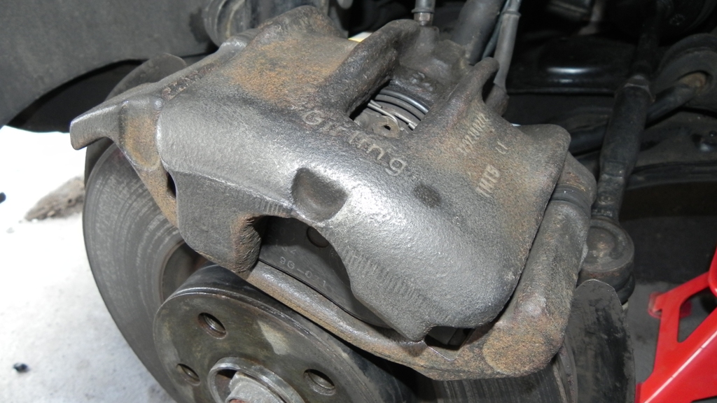

Tak přidávám fotky vyčištěného předního brzdiče. Stejně to už vypadá i na druhé straně. Než jsem se do toho pustil, tak to byla jen koule bahna a rzi.
Na dalších fotkách je vidět, kudy a jak k zadnímu brzdiči uchycen bovden. Ta "pružina" je místo, kde je ta manžetka. Napadá někoho, jak ten bovden vyndat a nezničit tu manžetu?

Jedině opatrně stáhnout z tý hrany, a pak opatrně protáhnout s bovdenem skrz tu díru, na 155ce je to podobný, taky jsem musel manžetu protahovat tou dírou.

asi jo, protože jiná možnost jak to vytáhnout není.

Hampi: ten brzdič jsi měl poslat. Jednak bych ti ho vyčistil opravdu jak do novoty a druhak by to byla dobrá ukázka.... no co už :wink:

S předkem jsem už takhle spokojenej, má to takovou správnou patinu. Horší je ten zadek, ale dráťák tomu snad taky domluví:)

Vrátil se mi stáhnutý kotouč, tak jsem to poskládal. Pístek nakonec šel celkem dobře sikama, dal jsem nová desky a všechno očistil (jak to jen šlo) a naimpregnoval. Sundal jsem pak i druhý kotouč, ten by měl být do konce týdne hotovej...

Zatím jsem jen shodil kotouč a šel od toho. Ale asi ho nebudu odpojovat. Tu manžetku jsem nakonec jakštakš zachránil, ale riskovat poškození i této druhé nechci. Beztak to půjde očistit a ošetřit i tak.
