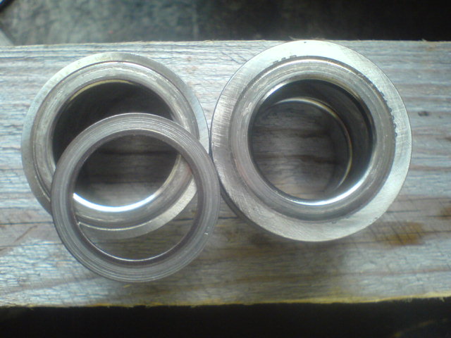

takže rozebráno a verdikt??
špatně zajištěná matka na stromečku, která se povolila a následně to odnesla vymezovací podložka + okolí
prohrabal jsem bedy a našel vymezovaí podlošku nepoškozenou, ALE budu muset vyměnit i ty součástky co navazují na vymezovací podložky, což zrovna není ono, kvůli zaběhaným plochám, ale nenadělám nic, nechávat vyrobit tlustčí podložku a nechat zarovnávat plochy se mě nechce

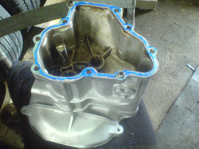

povol matky co drží první část převodovky s druhou, vymontuj matky a pak lehkým poklepem klepneš do obalu(jsou tam nato nálitky) sundáš obal 'sundavej pomalu a dívej se kde ti vypadne kolečko zpátečky- to je naszené v prvním obalu na hřídely, ale zároven je zasunuto v řadící objímce a jak to rozpojuješ, tak to kolečko vypadne, takže zpátky při opětovné montáži, kolečko nasadíš do objímky a pak nasadíš obal
než se do tohohle pustíš, tak si sežen tmel a gufero na hlavní hřídel
já použil nějaký tmeloví lepidlo co nestvrdne, ale zatím neteklo- týpek s tím prej lepil kartely motorů u motorky
vše očisti a namontuj zpět

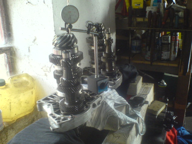

převodovka je v kupě
vydřené to bylo o 0,15 a s "novýma" dílama sem poposunul pastorek o cca +0,50 do záběru, mělo by to být OK
takže uvidíme co to udělá
Re: Alfa 75-převodovka
Příspěvek od Milano75 » 26.5.2011, čtv 21:37

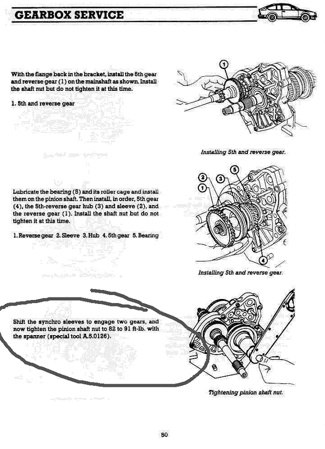

hmm hlavní matka na stroměčku se dotahuje cca 100Nm, ale když jí takhle dotáhnu, tak stromeček nemá "vakl" jako další převodovka co mám rozdělanou
taky jsem porovnal 2,4 a 2,0 td a rozdíl mám 1mm v záběru pastorku, ale podle manuálu to vypadá, že pastorky mají všechny stejnou výšku, nehledě na stálý převod
otázka je jestli je ten vakl správně nebo ne ::s29:: :smt102
řekněmě na funkční převodovce byl vakl 0,15
na opravené jsem nastavil 0,10, ale rozhodně není hlavní matka dotáhla na 100Nm, spíš tak na 20Nm, ale zase zajiště ná je určitě lépe než předtím
Příspěvek od Milano75 » 27.5.2011, pát 19:51
takže po rozhovoru s převodovkářem :
žádný "vakl" prostě dotáhnout matku na moment jak má být!!

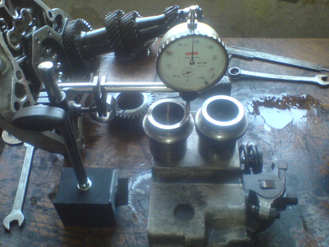

Příspěvek od Milano75 » 29.5.2011, ned 19:58
he he, tyhle šroubečky JÁ na tlustých poloosách nemám :)
tady foto special TOOL by Milano 75
podíval sem se pořádně na matky na druhé převodovce, kde měl stromeček osovou vůli a matky byly povolené :shock: - šlo s nima hýbat rukou a to bylo na převodovce, která do posledka jezdila

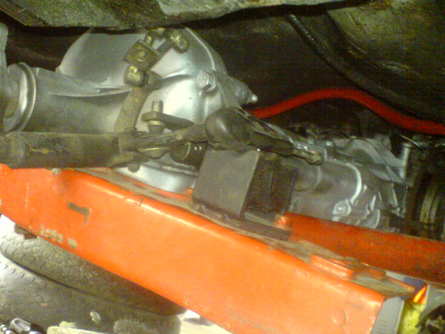

i takhle se dá vyndavat převodovka- měl jsem k tomu ubohé nářadí pana majitele a flexu :)
musel sem si koupit poloosu, abych jí mohl říznout pro nedostatek času- trvalo to i se zvednutím a spuštěním auta 3 hodky
sranda byla, že sem se neměl jak pořádně umejt- chvilku jsem to zkoušel v nádrže na deštovou vod, ale když jsme zjistil, že začínám chytat nějakej exém, tak sem toho raději nechal a pečlivě se aspon otřel- byla docela sranda pozorovat lidy, když sem si šel na shellku koupit něco k jídlu a pítí černej jako bota a do půl těla svlečenej :-D
