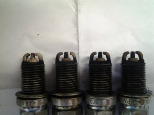

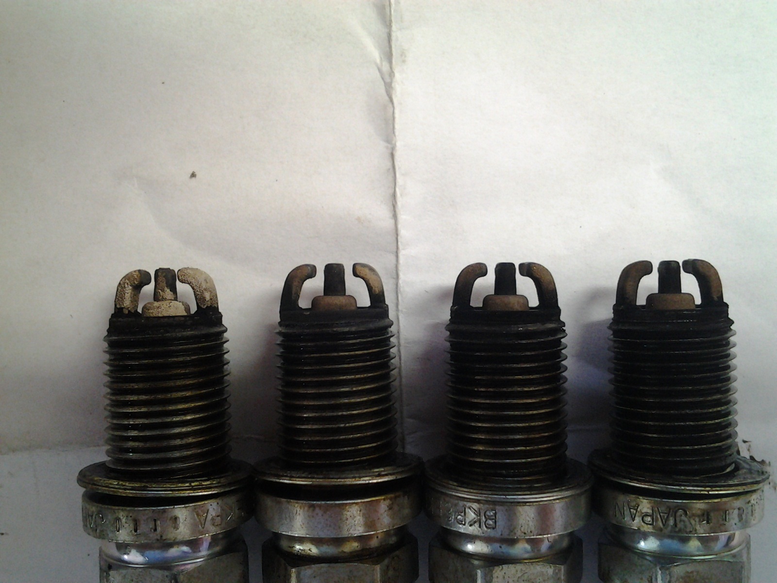

caute co si myslite o tychto svieckach su uz KO?
Re: Svíčky - origos vs. ostatní
Příspěvek od Kůrkyn » 7.8.2012, úte 22:23
jsou, na té druhé zleva je pěkně vidět, jak je střední elektroda opálená - ztenčená

Příspěvek od jany145 » 8.8.2012, stř 09:31
OK dik - berem teda nove 4ks NGK BKR6EKPA.

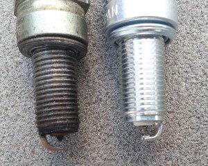

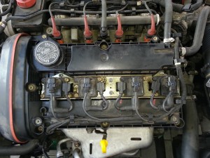

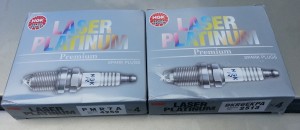

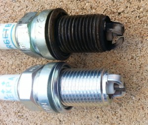

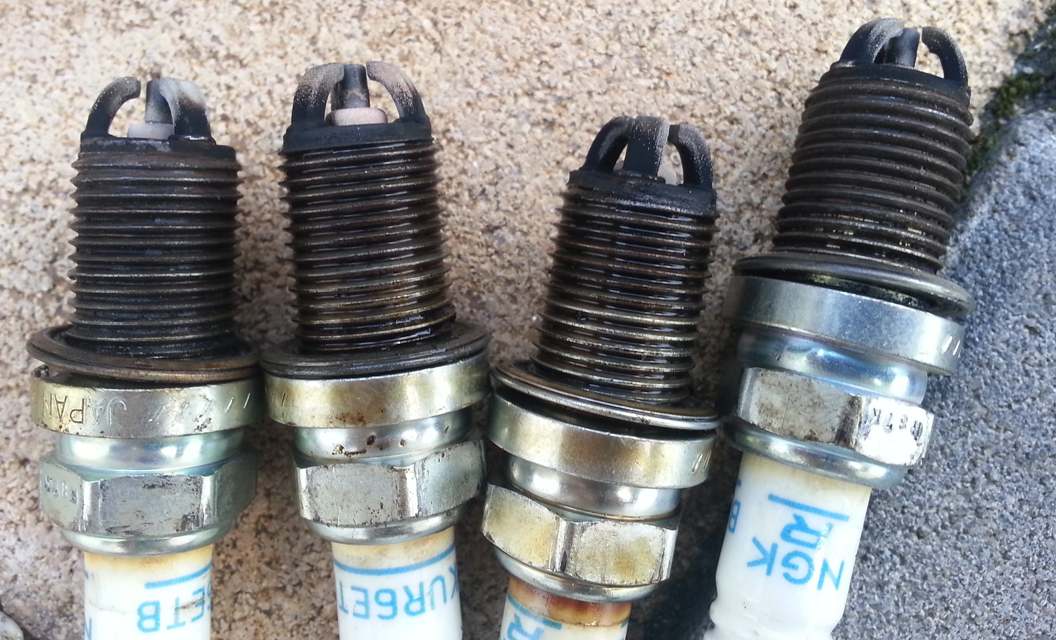

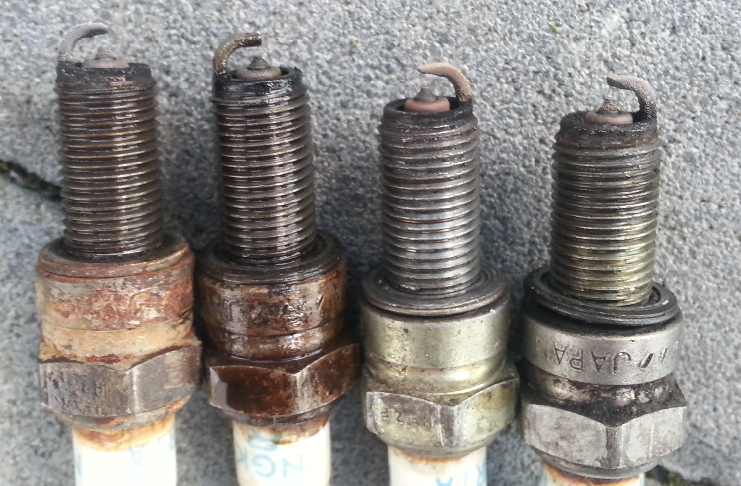

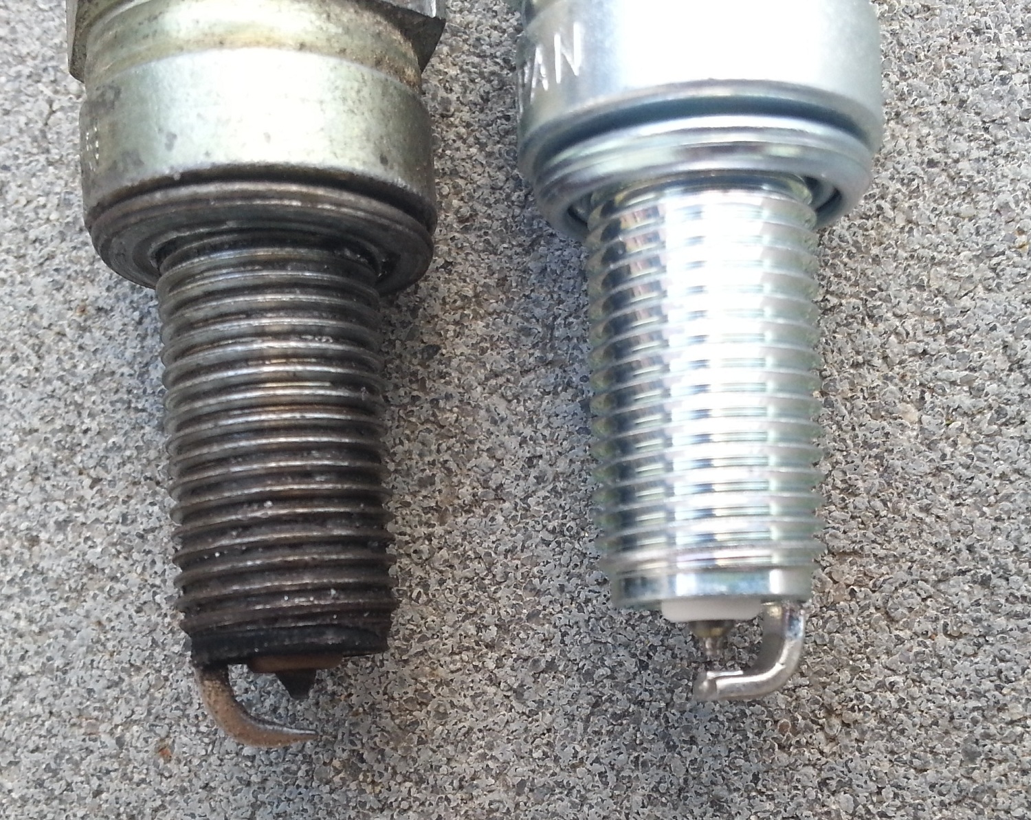

HOTOVO :-)Tak moje první "větší" oprava - výměna svíček. Za 30 minut nebylo co řešit :-)
NGK 4x PMR7A, 4x BKR6EKPA z Ebay.co.uk za 2400 tu byly za 4 dny.
Výměna proběhla po zakoupení hlavice na 1/2" ráčnu za 130Kč v pohodě a mám dobrý pocit z veselého auta a z toho že jsem to zvládl :-)
Možná placebo, ale zdá se mi, že na volnoběh méně kolísají otáčky a zejména rozjezdy jsou o dost plynulejší, akcelerace bez trhání.

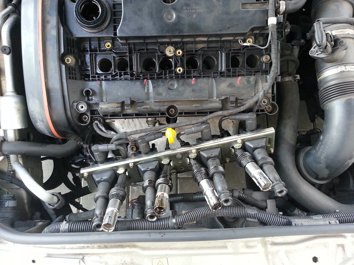

Jen mě zarazilo, že ve 4. svíčce z leva byl olej (cca 4cm)... Vysával jsem to hajzlpapírem aby to nešlo do válce po vyšroubování staré svíčky. Nevíte z čeho by to mohlo být? Myslím, že při nalévání jsem se nikdy neulil vedle (leda že by v servise)...
PS: Staré svíčky jsou z jiných aut, namontované servisem. Údajně použité ale prý pořád lepší než ty, co tam byly předtím. Nicméně jsem dal nové a laicky si myslím, že to bylo potřeba :-)
PS2: Potřebné nářadí:
- Torx T40 (Kryt motoru, lišta)
- hlavice/klíč na svíčky 16mm (...)

Ahoj, olej se tam podle mě dostal že protekl netěsností mezi ventilovým víkem a hlavou.
