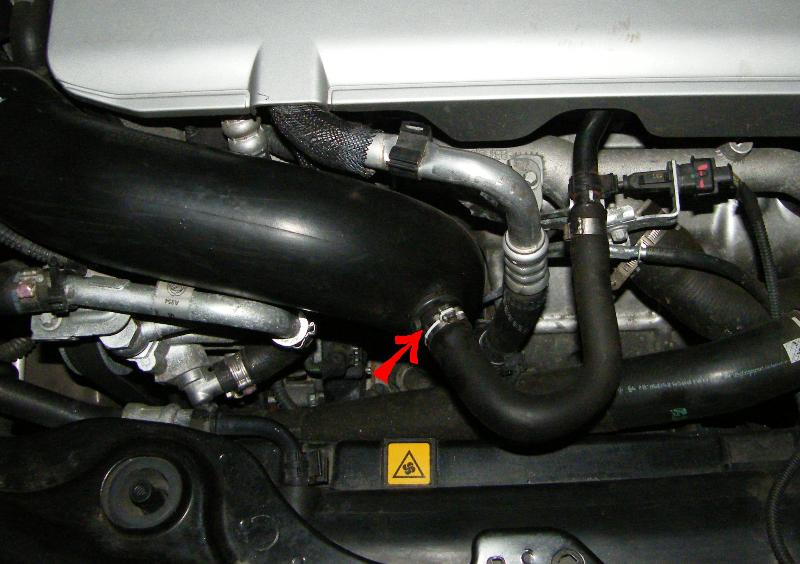

Zajel jsem k borcovi co dělá to chemické čištění motorů aneb dekarbonizaci, ale nějak mě nepřesvědčil, že bude vědět kam ten sajrajt vlastně stříkat.
Tak jsem se nakonec nas...l a podle nějakého odkazu koupil toto:
http://www.olejecz.cz/diesel-egr-3-sprej-
Zajel jsem ke známému servisákovi a společně jsme to podle návodu nastříkali do hadice sání. Fotku kudy ten sajrajt do motoru lezl viz dole. Musí se udržovat cca 2000 otáček a stříkat hodně opatrně a postupně, jelikož po každém stříknutí jde motor do otáček (+ cca 200 otáček) a pokud by se to stříklo moc tak to může údajně nekontrolovaně vylítnout (je to jako přidávání dalšího paliva, takže je to logické). Celé to trvá přibližně 20 minut než se obsah spreje spotřebuje. Hned potom se měnil olej což je doporučováno vzhledem k tomu, že se do oleje dostanou částečně ty rozpuštěné sajrajty takže ho to vlastně zničí, ale stejně byla výměna oleje v plánu, takže to je OK.
No a výsledek:
1) zvukový – hned po aplikaci jsem najednou v motoru slyšel jemné pravidelné klapání, které tam předtím nebylo. Doufám, že to jsou klapky v sání, které předtím v tom sajrajtu neklapaly a teď se konečně uvolnili. Pokud ne, tak radši ani nechci vědět co to je ..
2) Snad požadované uvolnění klapek - Projel jsem zatím jen 150 km, ale na trase, kde mi v poslední době auto pokaždé do nuzáku padlo nejméně jednou.
3) Spotřeba nic – v podstatě stejná jak předtím cca 8,0 l (50% dálnice zbytek mimo město trochu kopce – kdo zná Makov)
4) Jízda rovněž stejná jako předtím (tedy kromě toho nuzáku), ale jak jsem psal, auto jelo i předtím parádně a žádný jiný problém jsem nepociťoval, takže je jen dobře, že se nic nezměnilo.
Takže teď to budu sledovat a doufat v zázraky moderní chemie. Ještě jsem zapomněl říct, že jsem do nafty nalil od stejné firmy čistící gebuzinu na čištění palivové soustavy a DPF. Tomu sice nevěřím ani tolik jako tomu čištění vstřikování, ale když už čistit, tak pořádně .
Ještě bych chtěl říct, že toto celé prozatím nemůžu doporučit, ale budu sledovat co se s autem stane dál a po nějakých 500 km, pokud se neobjeví nouzák, tak budu opravdu věřit, že to alespoň trochu pomohlo.

tak jestli si to stříkal do té hadice co máš vyfocenou, tak je to celkem kničemu, měl jsi to stříkat přímo do sání, ale uvidíš sám, sám jsem to použil před tím než jsem rozebral motor a bylo to uplně kničemu, a dělal jsem to 2x, tedy 2 ty lahve na to padly, ale uvidíš sám.
Envel
Příspěvky: 1591
Bydliště: Frýdek-Místek
Re: Envel - Alfa Romeo 159 Sportwagon 2,4 JTDm 20V (2007)
Příspěvek od Envel » 19.6.2011, ned 10:06
Kam to tedy vlastně šlo přes tu hadici (oddělal jsem tu malou a stříkal do té velké)? A co myslíš přímo do sání? Zkoušeli jsme to otevřít zas u té klapky vedle EGR, ale jak šel motor do otáček EGR otevřel a místo sání z toho byl výfuk a motor se samozřejmě dusil, takže tam to stříkat nešlo.

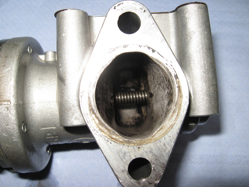

Jelikož domácí pokus o dekarbonizaci sprejem situaci zlepšil, ale auto přesto jednou za 600 km do nouzáku spadlo (předtím každých 70-100km) nastal čas nechat prostor profíkům.
Takže včera proběhla velká profi dekarbonizace. Předem upozorňuji, že to nebyla žádná procházka řužovou zahradou, spíš akce pro silné povahy. Budu to psát na pokračování, bo nemám teď moc času. Dnes přihazuji fotky EGR ventilu a škrtící klapky po a před čištěním(pro dokreslení nutno dodat, že auto má najeto 60.600 km). Bohužel fotky dál z útrob sacího prostoru za EGR nemám, potřeboval bych endoskop s přísvitem, jinak se tam nedá dostat, ale kam jsem dohlédl okem osvětleno baterkou vypadalo čisto. Zítra, nebo o víkendu zkusím hodit foto dekarbonizačního přístroje namontované na úbohé alfičce a na net i video jak jsem při dekarbonizaci udržoval otáčky(byla to celkem makačka), mimochodem trvalo to cca 45 min a noha mi skoro odumřela.
Po akci to byl docela horor, protože alfice se rozhodla, že se jí nechce jet, byla totálně bez výkonu a na volnoběh chcípala. Chlápek vůbec nechápal co se děje, že se mu to ještě nestalo za 10 let co dekarbonizuje a pouze ho napadlo, že to mám jít pořádně protáhnout na dálnici. Skoro jsem tam nedojel, ale na dálnici se to fakt chytlo a postupně se dostalo snad do normálního stavu. Vyhodilo to chybu EGR ventilu, takže možná byl najednou čistý až moc a přidřel se v nějaké blbé poloze. Momentálně to jede pěkně (hodně pěkně, ale o tom až jindy) a chyba již nevyskakuje, ale minimálně půl roku s autem nechci nic řešit. Jinak náklady na celou akci se vyšplhali na 5.800,- z toho 2.500,- dekarbonizace sání a EGR ventilu, 2.500,- nutná výměna oleje a ten zbytek nějaké přípravky do oleje při dekarbonizaci, aby se všechno svinstvo navázalo na starý olej a do nafty na pročištění systému vstřikování ci co.
Hodnocení zatím nedávám bo jsem nic nenajel a pouze jsem rád, že to jezdí. Zhruba za dva týdny mě čekají delší cesty, tak budu sledovat celkové chování a spotřebu. Potom se podělím o zkušenosti.

Chlape, dík za prošlapání cesty, časem tam budem muset všichni..
Mám jen dotaz, měl jsi na tom EGR ventilu rozebraný solenoid? Tím myslím vyvrtanou dírku do plastu a vyražené ven jádro a tyčku? Jestli ne, tak to udělej, teprve potom se dá říct, že je EGR vyčištěný.
