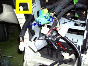

A do otvoru vyznačeného žltou farbou (a taky isty otvor je aj na druhej strane, len pod iným uhlom) je potrebne strčiť najlepsie skrutkovač inak to radio odtial nedostanes...

PS: Obrázok požičaný od člen KillFucker...
