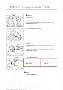

Sundat zadní nárazník je velká věda? Očistit kontakty bych svedl.. Poradíš, jak to případně sundat?Sgt. píše:Většinou jsou jenom zkorodované/uhnilé kontakty u čidla, takže se jen očistí a couvá se dál. Doporučené je udělat všechny, když už je to dole.

Dík za radu, to bych se kouknul rád, ale nedostanu se za nárazník. Auto na 100% bourané nebylo :-) (Ačkoliv kdo to dnes může říct) . Když mi řeknete, jak mám ten zadní nárazník sundat, tak to udělámŽížal píše:Zkontroluj si konektory - cidla odchzi minimalne a vetsinou mechanickym poskozenim... Muzou byt i zlomene draty - nebylo to bourane na zadek? Koukni pod auto jestli nejsou nekde kabely "opravene" omotanim izolackou - nebyl by jsi prvni u koho to prodejce pouzil jako reseni. Je to urcite levnejsi nez kupovat cidlo a lakovat ho. Oprava dratu se da zvladnout za 5,- cidlo bude asi trochu drazsi.

Re: problem s "Parking help not available"
u predniho narazniku je to uplne stejne...
3x sroub s krizovou hlavou do podbehu pred prednim kolem
1x sroub s hlavou na 8mm klicek spojuje naraznik s blatnikem v hornim rohu
1x torx sroub na kazde strane pod autem u kola v rohu narazniku zespoda
3x sroub s krizovou hlavou a 2x sroub torx hlava zepredu pod autem spojuje naraznik s spodnim krytem motoru
4x sroub s torx hlavou na masce mezi svetly....
pote vycvaknout rohy narazniku smerem ven, a sundat cely predni naraznik...
konektor svazek naraznik/svazek auto jsou vpravo v rohu, u spolujezdce vedle konektoru mlhovek.
