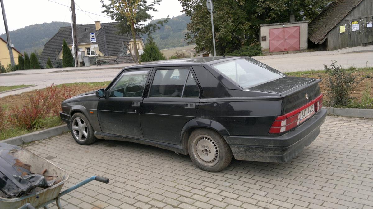

dneska se tahle potvora přestěhovala ke mě, sic na smrt, ale prostě to po té ráně nemá smysl opravovat.
Selhaly mi všechny prostředky jak to dostat tich 300 km na podvalu, takže jsme u Sejnyho předvedli divadlo pro půl vsi, vytvořili něco jako tvar auta pomocí jiného blatníku, sešlapali a vymlátili kapotu, izolepa, bindry...
Nebyla to úplná hitparáda, asi bych po zastavení přišel i očkovací průkaz, ale už je potvora u mě na dílně. Každopádně jsem dlouho nezažil tak hektických 300km, auto po ráně silně plave, čekal jsem kdy dostanu kapotou do okna atd. Ale štěstí přeje bláznům :-D

Hondzik: a já měl výčitky svědomí, že ti Giuliettu předávám na sjetých gumách.... :smt064 :smt040
Re: Sejny - Alfa Romeo 75 (1989)
Příspěvek od hondzik » 23.10.2011, ned 20:04
v poho, tady byly gumy taky takový jako že nic moc :-D :-D . Ale já jsem spokojen, mám motor, kisnu, nádrž a další díly který se hodí
