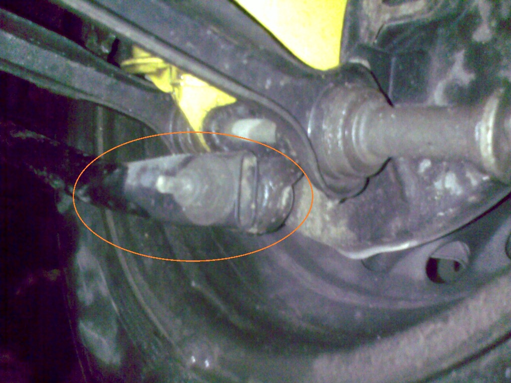

Ahoj, chtěl bych se zeptat ohledně zadní nápravy na AR 147, zjistil jsem co mi tam mlátí a nevím jak to nazvat a co objednat. (viz. příloha) červeně vyznačené místo, nejspíš je to nějaký silentblok. Poradíte prosím co mám objednat?

Re: zvuky ze zadní nápravy
Fotka docela na pikacu ale typnul bych to na tenhle...ve schematu cislo 8..TomasAR147 píše:Ahoj, chtěl bych se zeptat ohledně zadní nápravy na AR 147, zjistil jsem co mi tam mlátí a nevím jak to nazvat a co objednat. (viz. příloha) červeně vyznačené místo, nejspíš je to nějaký silentblok. Poradíte prosím co mám objednat?
http://www.powerflex.cz/rear-tie-bar-to ... -p-64.html
Jestli se pletu tak me nekdo opravte ;)
Chevron píše:Fotka docela na pikacu ale typnul bych to na tenhle...ve schematu cislo 8..TomasAR147 píše:Ahoj, chtěl bych se zeptat ohledně zadní nápravy na AR 147, zjistil jsem co mi tam mlátí a nevím jak to nazvat a co objednat. (viz. příloha) červeně vyznačené místo, nejspíš je to nějaký silentblok. Poradíte prosím co mám objednat?
Taky si myslím že by to mohlo být ono, ale přijde mi že ta těhlice nebo co to je musí držet i ve předu na něčem a to tady na tom není zakreslený.
to neni v rameni, ale v tom, na cem drzi kolo, tlumič... nevím jak se to jmenuje
Není to stabilizátor? Už jste to někdo měnil, vypadá že to tam je nalisovaný. Hledal jsem na netu, ale našel že tam je více silentbloků
jmenuje se to těhlice, ten silentblok mám asi za 160,- kč
Kůrkyn píše:jmenuje se to těhlice, ten silentblok mám asi za 160,- kč
Ok to by šlo, a kolik by byla cena za 2ks s poštovným?
