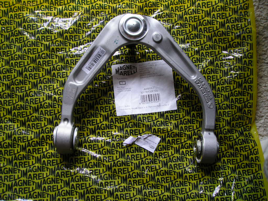

Kdyby někdo zháněl horní ramena na AR 159 tak není problém za 2350 kč/kus Magneti Marelli

Pokud někdo bude montovat ramena od Cuhana značka MM, tak mi pošlete SZ. Mají jiný kužel na čepu než originál, musí se použít podložka, jinak budete mít problém. Podrobnosti vím já a Braynshee.

Nevím proč jsi to tam dával když byl kužel menší,mohli jsme to vyreklamovat a vyměnit třeba za TRW...

Protože jsme to zjistili až když jsme to namontovali a nemohli to pořádně dotáhnout. To rameno je jinak podle mě OK.

Už jsem to psal v SZ Tanguerovi,je nutné při objednávce uvést VIN protože horní ramena na 159 se u některých modelu liší...
