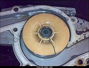

tak asi uz mame pricinu.nasel sem si jinyho mechanika,sundali sme vodni pumpu a je praskla plastova vrtulka tak to snad bude tim.rikal ze hlavy to urcite nebudou.tak uz snad konecne bude po problemu.v pondeli to bude hotovy.

Tak si zasloužím za identifikaci závady pivo, ne?kubajznak píše:tak asi uz mame pricinu.nasel sem si jinyho mechanika,sundali sme vodni pumpu a je praskla plastova vrtulka tak to snad bude tim.rikal ze hlavy to urcite nebudou.tak uz snad konecne bude po problemu.v pondeli to bude hotovy.

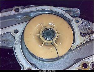

opět tipuju vodní pumpu, známý s 3,2 GT měl úplně stejný příznaky (obrázek jsem si půjčil od jinud)Conflict píše: + vodní pumpa nebo to oběhové kolo u ní (nevím co to je) jak tu psal kubajznak

přesně takový příznaky sem měl jak tady píšete a bylo to přesně tím,co je na tom obrázku.přesně takhle prasklou.pumpa je pod rozvodem takže sem rovnou dělal i rozvody.
