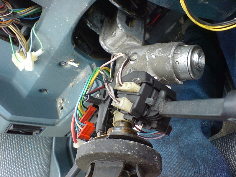

90 má nastavitelný vodorovně i svisle, tady je to vidět:

Příspěvek od hondzik » 4.7.2011, pon 14:13
75 dvouose, ale ne vždy. Na tý co dělám (twin po face) je jen vejškově... Zkusím to oběhat a nafotit. Včetně Jůlinky :wink:

hondzik - 75ka by mala mat kazda staveni volantu v styroch smeroch, ked som mal 2.4ku tak fungoval len jeden resp. dva smery, neskor som zistil ze tam bola moc utiahnuta matka a preto sa nedal nastavovat v druhej osi.

hondzik píše:75 dvouose, ale ne vždy. Na tý co dělám (twin po face) je jen vejškově... Zkusím to oběhat a nafotit. Včetně Jůlinky :wink:
to proto, že máš moc dotáhlou převlečnou matici na 1000 hranu a volant nejde posunout k sobě a od sebe :smt023
