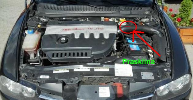

Tak me to nedalo, a řekl jsem si, že přeci není normální aby mi pískala turbína a při plném plynu a zároveň nízkých otáčkách šel z výfuku ne kouř ale černý dým.
Tak jsem pátral a nakonec na té plastové trubce těsně před vstupem do sáni díra jako prase ...
Zalepil jsem ji provizorně tejpou a ....
Jede to jak megaočipované od Novitecu ;-) a vůbec to nehulí a ani nepíská
Jen to nevydrželo a díra je tam zas ... Takže sháním novou trubku.

Já sem na 156 kus s prasklinou vyříznu, nahradil ho kovovou trubkou kterou jsem strčil dovnitř a na okrajích zatáhl šroubovacíma železnýma páskama. Na trubce jsem na brusce vyjel takovou jako drážku aby se to neshrnulo. Provizorní oprava vydržela cca 20000km pak to prasklo vedle, tak sem to zopakoval a pro jistotu koupil novou.

Pánové bylo by možno foto té trubky. Díky. Kámošovy se děje něco podobného.

Re: Pískání turba a černý kouř z výfuku? Vyřešeno!
večer zkusím vyfotit, ale je to ta dlouhá plastová trubka c vede od airfiltru do sání

a jaký je vůbec průměr toho vstupního otvoru do sání? já teď nemám u sebe šupleru ... chtěl bych si nechat vyřezat kus hliníkové trubky.

já jsem si řekl, že tu plastovou trubku zkratim a tu horni cast nahradim normalni duralovou trubkou.

Já měl prasklou tu dole od turba do IC. Projevovalo se to stejně.
